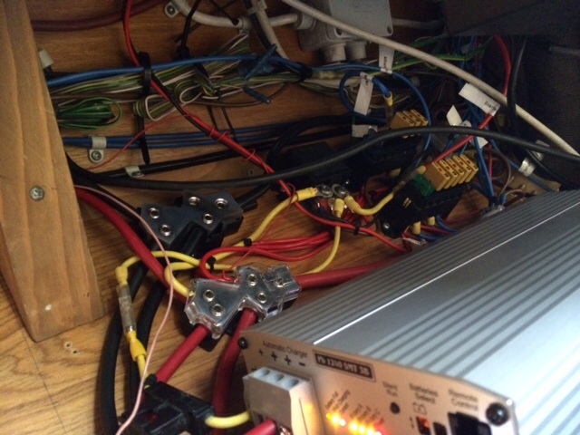

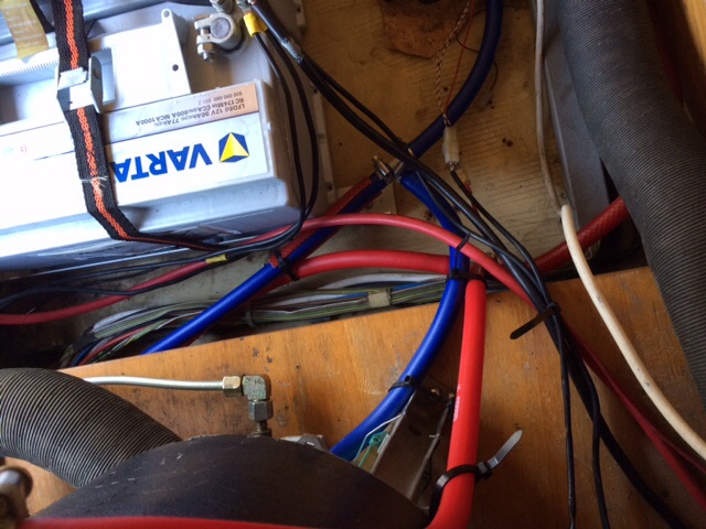

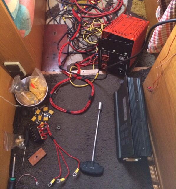

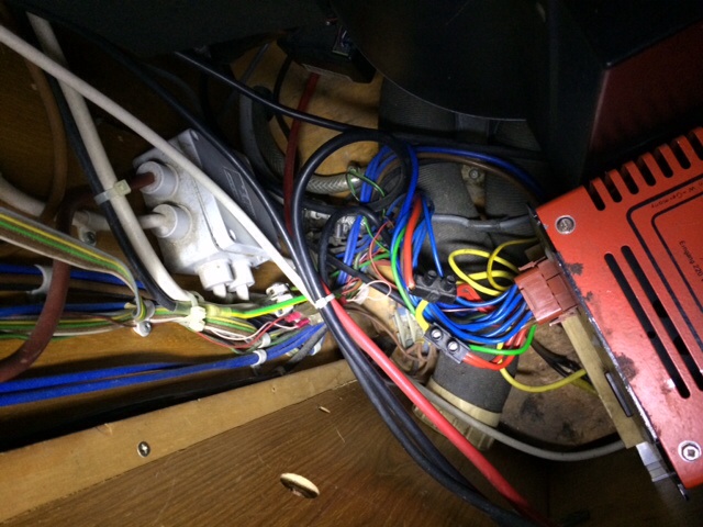

Beitragvon Roebyy » Dienstag 11. März 2014, 00:15
So, es ist vollbracht, das Calira ist draussen.
Vorher
Mittendrin
Nachher
Dann noch ein paar Schläuche und Dichtungen der Wasserversorgung getauscht, der Boiler war inkontinent.
Klasse Ergebnis mit 40A Ladestrom
Jetzt hab ich nur noch das kleine Problem, dass die Frisch- und Abwassertankanzeige nicht mehr will. aber warum erschliesst sich mir nicht, da ich am Panel diesbezüglich nichts gemacht habe. :?: :?: :?: :?:
