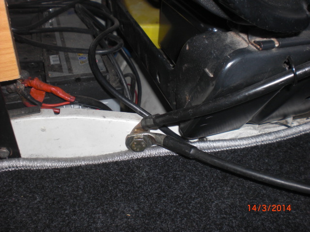

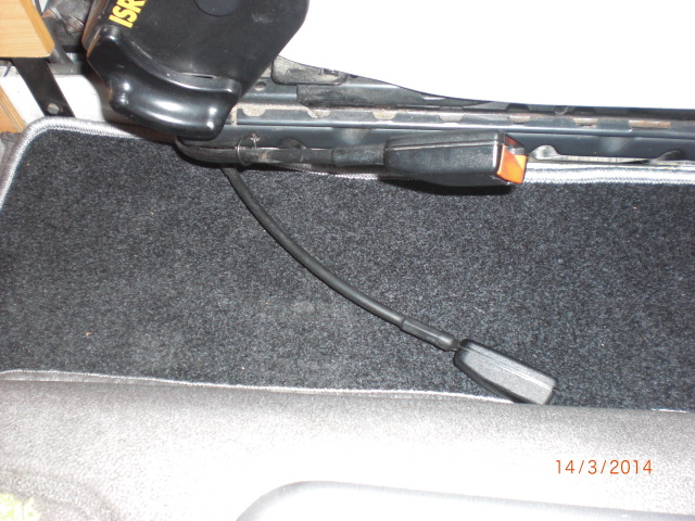

Beitragvon Kleberwurst » Freitag 14. März 2014, 18:35
Sodele, dank dem Fabian hat sich mein Problem nun gelöst!
Anbei die Fotos, leider ohne Hund, die ist unpäßlich ;-)
Jetzt brauche ich nur noch einen Beifahrer, damit das ganze auch einen Sinn hatte :grin:

Re: Gurtpeitsche
Beitragvon LTfahrer » Freitag 14. März 2014, 22:24
hallo
falls mal einer fragt: die befestigung für die zweite gurtpeitsche ist ca. 5 cm weiter vorne.
gruß simon

Beitragvon Micha-Schrauber » Samstag 15. März 2014, 00:58
Kleberwurst hat geschrieben:Sodele, dank dem Fabian hat sich mein Problem nun gelöst!.....neee nicht wiklich.....
Anbei die Fotos, leider ohne Hund, die ist unpäßlich ;-) .....das " Patent " ist nicht gut....weil es tatsächlich die Jenny zur Seite zieht....zu Dir hin....beim Bremsen....ich habe eine bessere Idee....wo die Befestigung tatsächlich mittig unter der der Motorhaube rauskommt....machen wir dann gleich mit.....*gg*..!!! (...ohne was kaputt zu machen, und jederzeit " reversiebel "...*gg*..)
Jetzt brauche ich nur noch einen Beifahrer, damit das ganze auch einen Sinn hatte :grin: ....der ist doch schon gefunden....*gg*... :oops: :roll:
Vielen lieben Dank nochmals an den Fabian!
Lieben Gruß,
ein Ps.....ausserdem dürfen keine zwei Gurtpeitschen an einer Befestigungsschraube angeschraubt werden....auch wenn die eine nur für einen kleinen leichten süssen Hund ist....*gg*....5 cm weiter vorne wäre ein zusätzlicher original Befestigungspunkt, wie Tiemo schon schreibt, für die zweite Gurtpeitsche, aber es wird ja eh nochmal geändert...*gg*....

Re: Gurtpeitsche
Beitragvon Cologne LT » Sonntag 16. März 2014, 10:58
Hallo Karo,
der zweite Aufnahmepunkt ist doch auf dem Foto zu sehen!?
Aber vielleicht können da die Kollegen mit einer 2fach Beifahrerbank mithelfen, denn für den Beckengurt des mittleren Fahrgastes ist doch diese Aufnahme gedacht.
Jürgen
Cologne LT

Re: Gurtpeitsche
Beitragvon Cologne LT » Sonntag 16. März 2014, 11:59
Was ist das denn für ein Loch ca. 5cm vor der Befestigung deiner Gurtpeitschen, auf dem Foto unterhalb der schwarzen Sitzkonsole?
Bei meinem LT ist dort eine zweite Aufnahme (Loch mit eingeschweißtem Gewinde). Dort darfst Du aber nur die passende Schraube (irgendwas zöllisches und keinesfalls metrisches) einschrauben.

Re: Gurtpeitsche
Beitragvon Micha-Schrauber » Sonntag 16. März 2014, 12:39
Kleberwurst hat geschrieben:Hallo ihr Beiden!
Da bin ich aber mal gespannt, ob der liebe Micha den (angeblichen) zweiten Befestigungspunkt findet!
Der Fabian hatte es mir bei der Übergabe der Peitsche ja auch schon gesagt, und ich habe explizit danach gesucht.
Aber glaubt mit, wenn ich etwas gefunden hätte, hätte ich das auch lieber anders gelöst als wie auf den
Fotos.
Und um eine "Blondinenblindheit" auszuschließen, habe ich auch extra noch eine Zweitmeinung eingeholt.
Ergebnis: nix.
Aber gut, wenn es denn doch so sein sollte, verneige ich mich demütig, lasse sämtliche Blondinenwitze über mich
ergehen und werde nie nie mehr abfällig über Rheinlandpfälzer schreiben!
Voraussichtliche Lösung des Rätsels, nächstes Wochenende, soweit der liebe Gott (und der Micha) das will.
Schönen Sonntag noch,
.....eben Schätzelein.....guten Morgen übrigens.....mach Dir nicht die Mühe einen Befestigungspunkt zu suchen, den Du eh nicht findest.....weil er mehr als 5 cm von dem anderen weg ist....also für Blondinen " unauffindbar "....*gg*...*duck*......!!
Mal Spass bei Seite, so wie das auf Deinem Photo aussieht ist das der schwarze Punkt etwas weiter vor der Verschraubung, und es ist dort meistens eine Plastikschraube als Verschluß eingeschraubt, damit bei Nichtbenutzung das Gurtgewinde nicht verschmutzt oder beschädigt wird.
Aber wie gesagt...es wird eh eine andere Lösung werden, und dann brauchen wir die zweit Verschraubung eh nicht....und in der Tat, es sind spezielle Gurtschrauben mit einem Feingewinde...also bitte keine anderen versuchen reinzudrehen...!!!!!!
Dickes Bussi in das " schööööne " Wiesbaden,

Re: Gurtpeitsche
Beitragvon diesel3 » Sonntag 16. März 2014, 23:54
Micha-Schrauber hat geschrieben:ein Ps.....ausserdem dürfen keine zwei Gurtpeitschen an einer Befestigungsschraube angeschraubt werden...
Hallo Micha -
ich würde mal sagen: Fast richtig.
Grund: Schau mal den Gurtpunkt der Doppelsitzbank an - soweit ich das sehe,
sind dort 2 Gurte an einem Punkt.
Unabhängig davon habe ich natürlich meine 2 Gurtpeitschen am Fahrersitz
auch auf beiden Anschraubpunkte verteilt ;)
