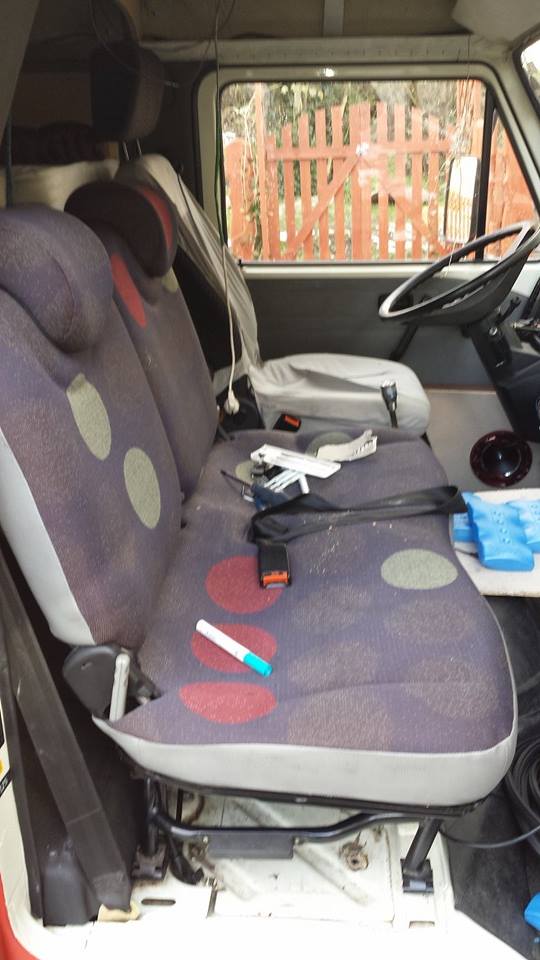

So, ich versuche mich dann mal an der Anleitung... :grin:

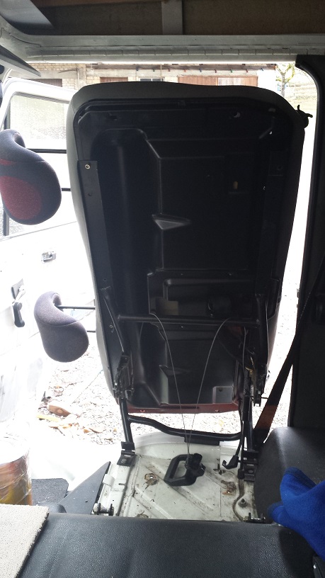

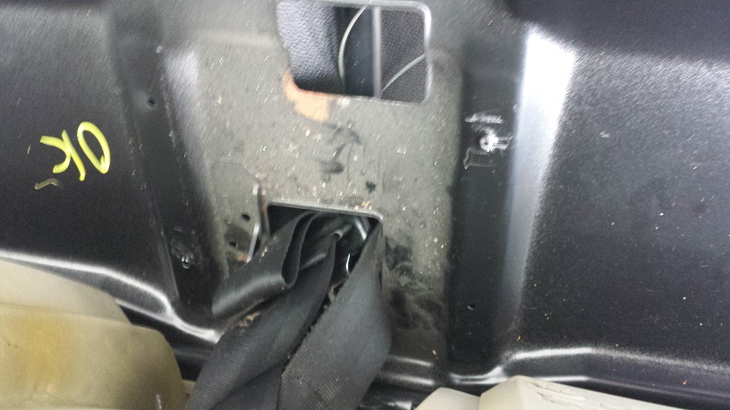

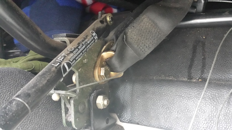

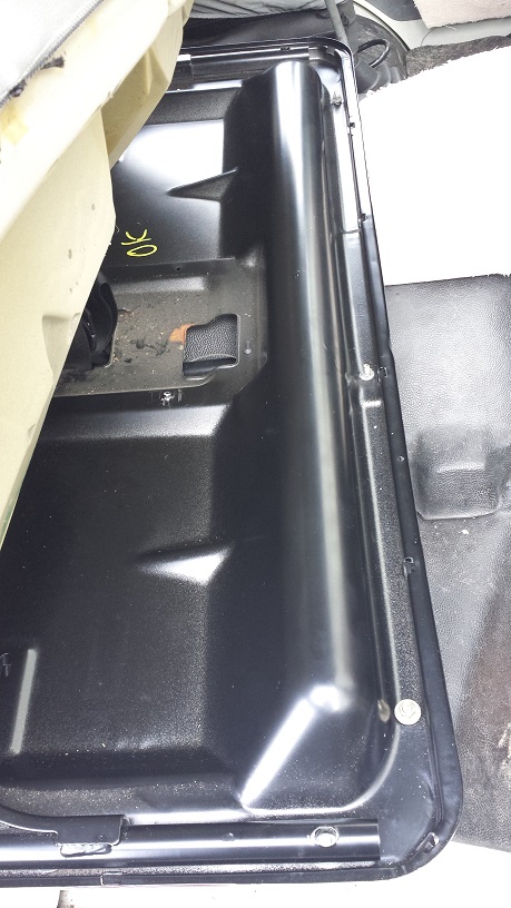

Als erstes sollte man die original Sitzbank vom Klappgestell lösen, den Griff im Zwischengang von der Beifahrersitzbank abschrauben,
Imbusschrauben auf der Unterseite lösen und am besten mit Hilfe einer zweiten Person das "schwere Ding" rausheben.
Nun kommt die Renault Twingo C06 Rückbank dran:
Man sollte am besten die Rückbank mit Kopfstützen wählen wegen der Sicherheit. Zuerst löst man den Bezug von der "Metallwanne"
In der Wanne sind Gurthalter und Gestänge, die man ohne bedenken alle entfernen kann, es sollte eine leere Wanne übrigbleiben.
Jetzt legt man das Polster wieder provisorisch rein, dann legt man die Sitzbank auf das original Gestell und schließt die Beifahrertür
(ist wichtig wegen dem richtigen Abstand zur Tür). Man sollte am besten wieder zu zweit sein einer richtet die Bank aus und fixiert sie,
der andere geht von der Beifahrerseite her um die Bohrungen des Gestells an der Metallwanne zu markieren. nun bohrt man die Löcher
und kann mithilfe von Schrauben, U-Scheiben und Muttern alles bequem festschrauben (ich habe die original Imbusschrauben genommen)

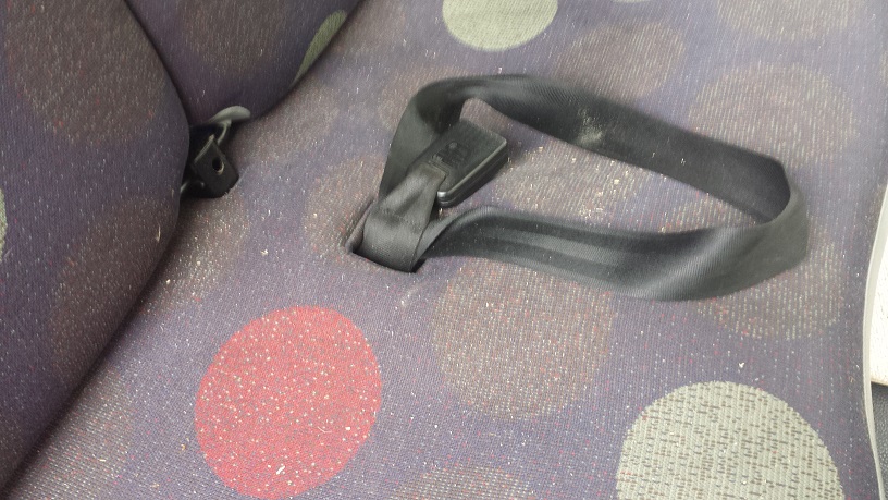

Den Gurt und das Gurtschloss vom LT kann man ganz bequem durch die Öffnung der Twingo Sitzbank durchfädeln...
Dann wieder den Bezug Festmachen und fertig!!! Lediglich für den Öffnungsgriff für den Klappmechanismus muss ich mir noch eine
Halterung einfallen lassen... :grin:
Aber das rausklappen ist trotzdem möglich und geht angenehmer als bei der original Bank...
Viel Spaß beim basteln

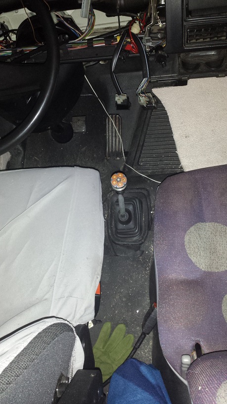

Finde auch das es eine super Lösung ist. mit den anderen Fotos kann ich es mir auch etwas besser vorstellen, einzeln stellbare bzw klappbare Rückenlehnen hat schon was.
hätte nicht gedacht das die Twingo Sitzbank so schmal ist und wäre gar nicht auf die Idee gekommen,
Bei meinem LT schlägt der Schalthebel schon so fast an die Sitzbank (ist etwas falsch eingestellt) wie hast du das gelöst oder wie viel platz ist da noch beim 5te gang?

Beitragvon Robert Wolf » Sonntag 26. Januar 2014, 19:23
Man bedenke, der Twingo hat nur ZWEI Rücksitze, somit ist er nicht so breit wie beim Golf oder ähnlichen... also ich hab im 5. noch
mehr wie genug Platz und man kann sogar noch zwischendurch laufen! ;-) ich mach mal fotos...
lediglich an der Beifahrertür ist es etwas eng... 1cm platz, stört aber überhaupt nicht!!!

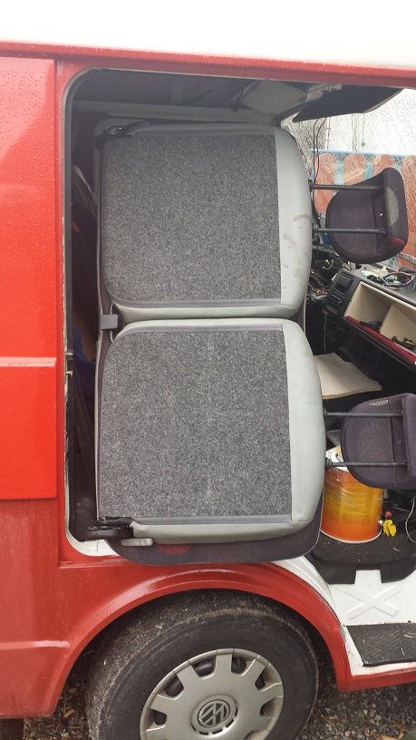

Was auch sehr angenehm ist, das man zum Beispiel den äußeren Sitz normal lässt und den
mittleren nach vorne klappt, hat man sowas wie ein kleines Tischchen... :TOP: :kaffeetasse:

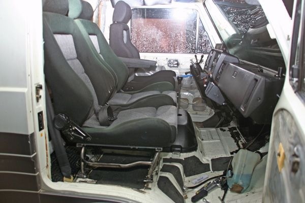

Re: Doppelsitzbank Beifahrerseite
Beitragvon Roebyy » Montag 27. Januar 2014, 22:51
Da passen aber auch Recaros drauf. :-o
Gruß Roebyy
Roebyy
Beiträge: 703
Wohnort: Niedersachsen
Fahrzeug: LT35Z, RMB-Aufbau
Beitragvon Robert Wolf » Montag 3. Februar 2014, 12:29
Du hast schon recht, die Recaros machen optisch ne menge her, jedoch wenn sich der Beifahrer mal bequem
hinflezen will stören die Seitenteile deiner Sitze... Wir haben's gern gemütlich... :grin:

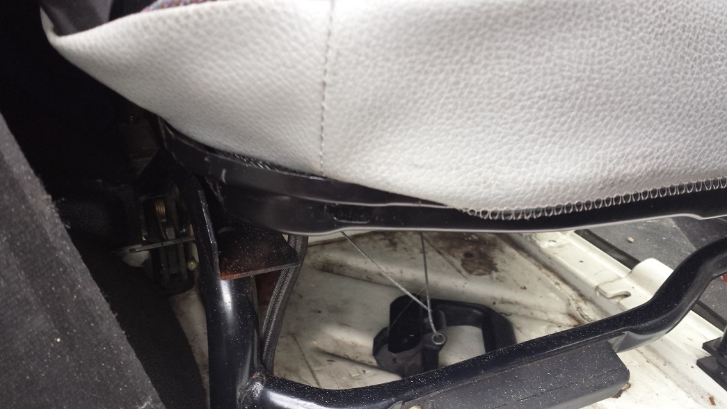

ich habe heute mal die Sitzbank "entkernt" - aber die Rücklehne ist mit den
beiden Rohren an den Seiten ja mit der Wanne verbunden.
Auf deinem Foto hier, kann man sehen, dass du die Schrauben,
die das äußere Rohr mit der Wanne verbanden, nicht wieder eingeschraubt hast.
Meinst du dass man auf diese Schrauben verzichten kann?
VIele Grüße
Beitragvon Robert Wolf » Freitag 7. Februar 2014, 14:33
Also ich würde sie aufgrund der Stabilität dranlassen...
Du musst lediglich innen auf der Sitzfläche den ganzen quatsch rausreissen...
Rücklehnenverstellung unbedingt so lassen wie sie ist!!!
Viel Spaß beim einbau...

Leider klappt es hinten nicht so, da das große Rohr der Rücklehnen dort
vollflächig im Weg ist. Ich habe nun dein Bild analysiert und kann leider
nicht erkennen, wie du hinten die Sitzbank befestigt hat - ich sehe keinerlei

Seilzug für die Sitzbankentriegelung ist auch drin - mit selbstgebauten Handgriff.
Funktioniert sehr gut.
Gurte habe ich an den Originalpunkten befestigt.
Und es stimmt - die Sitzbank ist ein Gewinn im LT.

Beitragvon diesel3 » Mittwoch 12. Februar 2014, 00:07
So siehts bei mir aus:
Die Sitzbank:
und hier noch von unten mit der Entriegelungsmechanik:
