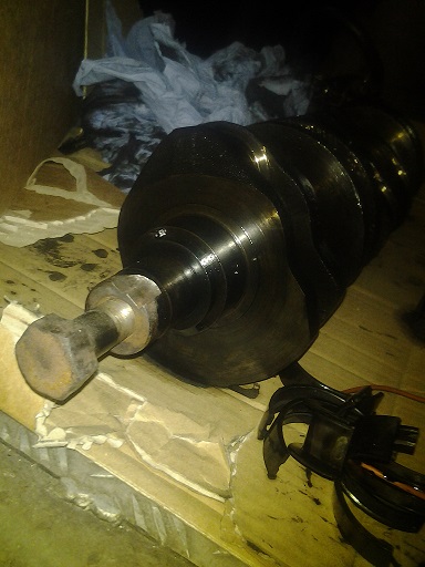

Beim ESP abmontieren ist mir aufgefallen,dass die Welle wo das Zahnrad drauf ist, etwas Spiel hat.Ist das bedenklich?

lordjokl hat geschrieben:Beim ESP abmontieren ist mir aufgefallen,dass die Welle wo das Zahnrad drauf ist, etwas Spiel hat.Ist das bedenklich?
Das ist auf jeden Fall eine Verschleißerscheinung. Wenn zu viel Spiel da ist, wird die ESP undicht, weil der WEDI den Spalt nicht mehr überbrücken kann. Die Buchse kann man aber austauschen, sie ist bei einem kompletten Dichtsatz dabei. Der Austausch erfordert allerdings Aufreiben der neuen Buchse auf das exakte Maß mit einer Reibahle. Leider kann ich schlecht sagen, ab wann es zu viel ist...

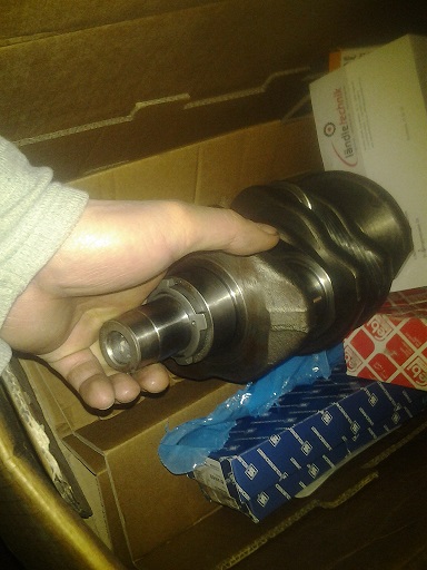

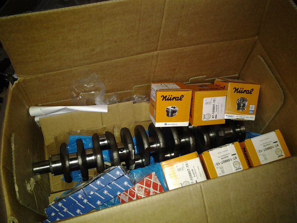

Also,die Fa.Ländletechnik in Vorarlberg/Österreich ist sehr zum Empfehlen! Kurbelwelle mit Zahnrad,Schraube,Haupt und Pleuellage,6 Kolben komplett in Übermaß,Versand und inkl.MwSt um 1341,16 EUR,da darf man nix jammern :grin: Und sehr freundliche Leute dort. Jetzt geht endlich was weiter.Nun den Block zum bearbeiten geben und dann alles wieder zusammenfügen.Ich werde mich,wenn er endlich wieder läuft,noch nie in meinem Leben gefreut haben,einen Ölbrenner Motor zu hören... :grin: Scheinwerfer baue ich auch auf die Eckig Version um,dann sieht mein LT nicht mehr so oldschool mäßig aus.

lordjokl hat geschrieben:Nebenbei,braucht jemand die alte Kurbelwelle oder Kolben,aus welchen gründen auch immer...? Die KW könnte man auf der abgescherten aufschweissen und auf der gegenüberliegenden Seite eine Nut reinmachen.Wäre,wenns jemand riskiert,eine günstige Alternative...
Das ist auf jeden Fall eine Alternative. Das Herumschweißen ist auch nur eine Schönheits-OP, denn die Nut dient nur bei der Montage als Verdrehsicherung. Ist erst die Zentralschraube mit 460Nm angezogen, so übertragen die Stirnflächen das Drehmoment reibschlüssig und die Nut ist bis zur nächsten Demontage "arbeitslos". Sogar die absolutte Position der Zahnriemenscheibe auf der Kurbelwelle ist völlig bedeutungslos, weil die Scheiben an der Nockenwelle ja sowieso stufenlos verdrehbar sind. Es darf nur eins nie passieren, was bei dir passiert ist: Es darf sich nie im Betrieb was verdrehen. Das ist aber bei korrektem Montagemoment auch sicher gegeben. Insofern hättest du deine alte Kurbelwelle einfach weiter verwenden können.
Darüber hinaus schätze ich das Nacharbeiten der defekten Nut durch Aufschweißen, Planen und Nachfeilen der Nutflanken nicht als gefährlich ein, weil am Ende der Kurbelwelle keine Biegung mehr drauf ist und die Nut im Betrieb keine Kräfte überträgt. Um nichts von der wertvollen Stirnfläche zu verlieren, würde ich keine neue Nut auf der entgegengesetzten Seite anbringen, sondern die alte Nut wieder instand setzen.

Warum war das bei mir dann locker,obwohl die Schraube voll angezogen war???? Die Nut dürfte etwas mehr sein als eine "Montagehilfe gegen verdrehen"......

lordjokl hat geschrieben:Die Nut dürfte etwas mehr sein als eine "Montagehilfe gegen verdrehen"......
Kann ich mir auch vorstellen, immerhin wird die Zentralschraube, wenn der Motor (von hinten betrachtet) links herum dreht, auf "Aufdrehen" belastet.
Außer sie hat Linksgewinde??
Und Schweißen auf gehärteten/härtbaren Teilen soll ja nicht unproblematisch sein, wenn auch der Bereich außerhalb der Lagerungen liegt?

lordjokl hat geschrieben:Warum war das bei mir dann locker,obwohl die Schraube voll angezogen war???? Die Nut dürfte etwas mehr sein als eine "Montagehilfe gegen verdrehen"......
Woher weißt du denn, ob die Schraube voll angezogen war? Das kann man nur "wissen", wenn man sie selbst mit einem funktionierenden Drehmomentschlüssel und Dichtkleber korrekt mit 460Nm angezogen hat und dabei das Gewinde intakt und sauber war.
Weil die Schraube, hauptsächlich gegen Korrosion, auch noch mit einem Dichtkleber eingesetzt wird, kann das zum Lösen erforderliche Moment schon den Eindruck machen, ausreichend zu sein. Wenn sich das Ganze aber im Betrieb verdreht hat, dann hat da offensichtlich was nicht mit der Verschraubung gestimmt. Bei so einer Montageart trägt immer nur ein Element: Entweder die Reibung an der Stirnseite oder die Nut. Das jeweils andere trägt dann nicht zur Erhöhung des übertragbaren Momentes bei.

Waldfahrer hat geschrieben:Kann ich mir auch vorstellen, immerhin wird die Zentralschraube, wenn der Motor (von hinten betrachtet) links herum dreht, auf "Aufdrehen" belastet.
Die Schraube hat ein ganz normales Rechtsgewinde. Diese Verschraubung ist nicht ohne. Bei bestimmten T4-5Zylindern, deren Motor an der Frontseite fast gleich aussieht, wurde nachträglich sogar noch eine diamantbeschichtete Zwischenscheibe eingeführt, um die Reibung zu erhöhen.
Ob die Schraube nun links oder rechts ist, spielt insofern keine Rolle, als das übertragene Moment ein Wechselmoment ist, denn die Riemenscheibe ist ja ein Schwingungsdämpfer für die Kurbelwelle. Das an Keilriemen und Zahnriemen übertragene Moment spielt da wohl nur eine untergeordnete Rolle.
Hallo Josef,
so wie Tiemo schreibt, ist in der Tat kein hohes Moment auf dem Schwingungsdämpfer zum Antreiben von Wasserpumpe und Nockenwelle, ..(..sollten ja leichtgängig sein, sonst reisst der Zahnriemen..), und der Keil in der Nut dient hauptsächlich nur der Fixierung bei der Montage, damit sich beim Zusammenschrauben die Kurbelwelle nicht verdreht, ohne das man es merkt.
Das Problem des Lösens des Schwingungdämpfers entsteht durch Schwingungen und die starken Temperaturschwankungen im Material, d.h. die Kurbelwelle ist halt viel wärmer als aussen der Dämpfer und machte daher die grosse Schraube und das hohe Anzugsdrehmoment erforderlich. Ich war seinerzeit bei Vau Weeeh, als solche Probleme an LT's auftraten, und es gab interne Reparaturhinweise, das z.B. wenn der Kunde kam, und gleich der Zahnriemen gemacht wurde, der kalten Schwingungdämper nicht auf die noch warme Kurbelwelle montiert werden sollte, weil beim Abkühlen der Kurbelwelle der Konus noch schrumpft, und das Anzugsdrehmoment nicht mehr gestimmt hat.
@ Tiemo.....ich glaube wir hatten das schon mal.....im Gewinde der grossen Schraube ist kein Dichtkleber.....sondern ein Antikorrosionsmittel, damit sich dort kein Rost bildet und die Schraube nicht mehr aufgeht.....die kann dann in der Tat abreissen....schon gesehen....!

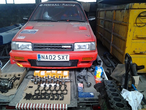

So,Block aufgebohrt,gehont,geplant.Ölpumpe für die neue Kurbelwelle angepasst,alles Neuteile gekauft(Zahnriemen,Thermostat usw.)alle Teile vom feinsten gereinigt,jetzt fehlt noch der Motordichtsatz und dann bau ich das ganze Geraffel mal zusammen. :FREU: :FREU: :FREU:
