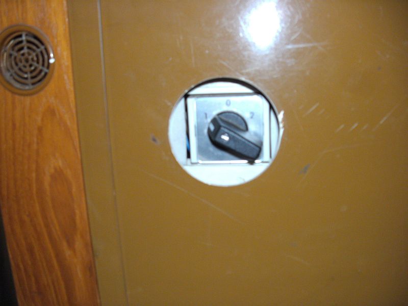

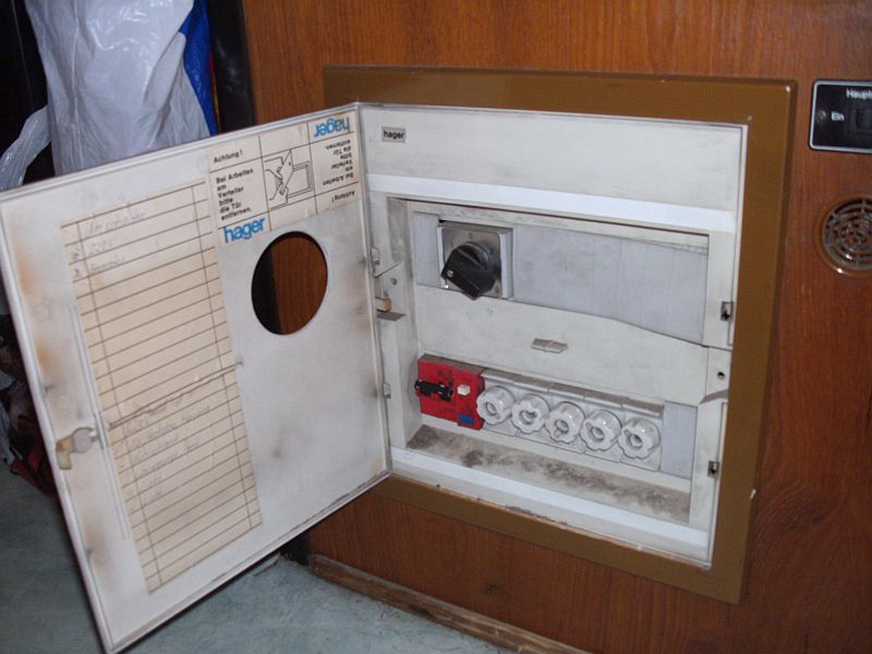

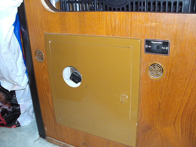

anbei die Bilder vom Sicherungskasten. Details in den Bildbeschreibungen.
Gerhard
Position des Sicherungskasten bei mir
Drehschalter für Betriebsart (bei mir immer auf 1)
Die Sicherungen
Sicherungskasten Wohnraum mit oben rechts dem schwarzen Ein-/Aussachalter für den Hautpstrom, den man wieder betätigen muss, wenn der Strom im 12V Betrieb zum Unterladungsschutz abschaltet.
