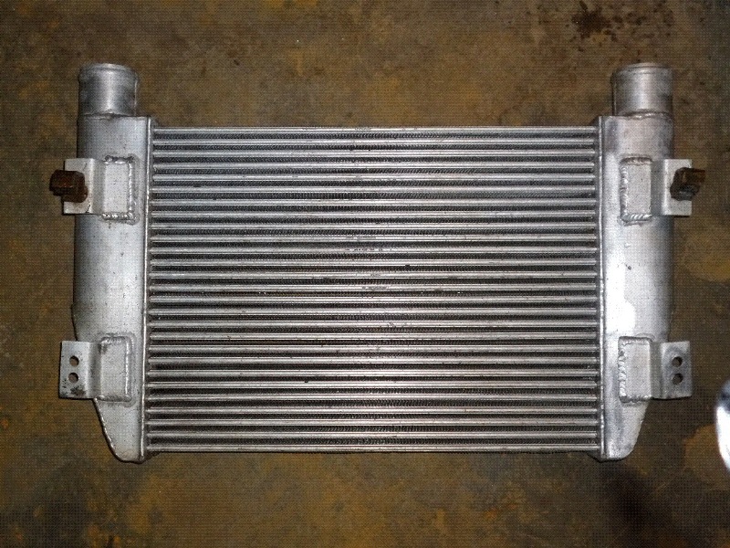

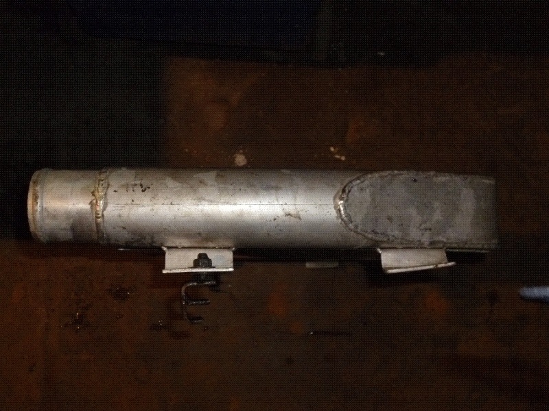

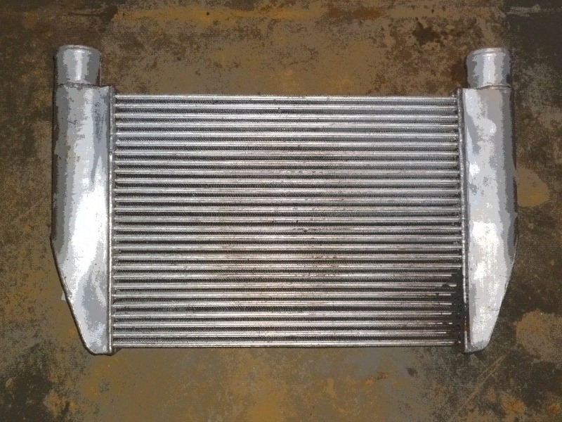

Beitragvon Butze » Montag 1. Juli 2013, 11:35
LLK Vorne
LLK Seite
LLK OBEN
LLK Hinten
