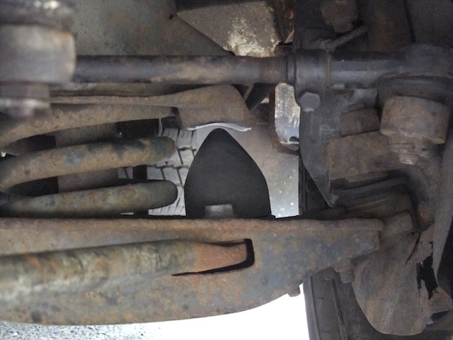

mir ist heute aufgefallen, dass die beiden vorderen Federn meines LT's nicht den gleichen Abstand zum Gummipuffer haben. Der Unterschied beträgt etwa 15 mm (siehe Foto's).
Ich habe leider keine Erfahrung, ob das im Rahmen ist? Hängen sie beide zu tief? Oder sind sie so in Ordnung? Ich habe die Fahrerseite angehoben und keinen Federbruch sehen oder fühlen können. Da ich in kürze den Wagen vermessen lassen werde, dachte ich es wäre gut, vorher alles zu wechseln was nötig ist.
Ich freue mich über eure Ratschläge!

wenn die unbeladen schon so aussehen, dann sind sie am ende. egal ob gebrochen oder nicht. die sind zu erneuern.
ich würde auch mal empfehlen das leergewicht der vorderachse zu wiegen und mit der achslast zu vergleichen. immerhin hast du drei sitze vorne. da müssen also noch mindestens 225 kilo zuladung sein. plus alles weitere was man sonst noch so mit sich schleppt und die vorderachse belastet.

Ich gehe davon aus, dass eine der Federn im schlecht einsehbaren Bereich unten in der Schwinge gebrochen ist, auf der letzten halben Windung.

toll, danke für die schnellen Antworten. Habe eben den LT wiegen lassen:
vorne 1300 kg (Zulässige max. Achslast 1500 kg)
hinten 1430 kg (Zulässige max. Achslast 1860 kg)
Werde die Federn also auf jeden Fall wechseln. Stellt sich nun noch die Frage, ob ich die verstärkten (grün) nehmen sollte oder die einfachen (gelb), die jetzt auch drin sind?
Habt ihr da Tipps?

Beitragvon tiemo » Mittwoch 17. April 2013, 11:58
Hallo Niklas!
Bagus hat geschrieben:vorne 1300 kg (Zulässige max. Achslast 1500 kg)
Da siehst du mal, wie nah dein LT, obwohl "leer", mit der Wohnausstattung an der Lastgrenze ist! Von der eigentlich nötigen Zuladung von 225kg (3x Person mit je 75kg und ohne Handtäschchen) sind eigentlich nur 200kg vorhanden. Und dabei sitzen die Personen ja im LT wirklich komplett auf der Vorderachse, da verteilt sich nichts. Dagegen kommt von der Zuladung zwischen den Achsen noch ein Anteil nach dem Hebelgesetz hinzu. Im Prinzip müsste man bei drei Personen Besetzung hinten noch einen Moppedträger anbauen und ein Motorrad als Gegengewicht darauf platzieren, das entlastet die Vorderachse, weil es HINTER der Hinterachse ist...
Bagus hat geschrieben:Werde die Federn also auf jeden Fall wechseln. Stellt sich nun noch die Frage, ob ich die verstärkten (grün) nehmen sollte oder die einfachen (gelb), die jetzt auch drin sind?
Diese Frage dürfte sich nach dem oben Gesagten selbst beantworten: Klar, die Verstärkten! Es gab mal eine Sammelbestell-Aktion hier anerkannt hochwertiger verstärkter Federn vom KvB (Klaus vom Bodensee), vielleicht dort mal fragen.
