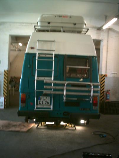

Beitragvon Butze » Sonntag 21. Oktober 2012, 22:29
Moin, meiner nicht. Bild kommt

Beitragvon Butze » Montag 22. Oktober 2012, 20:19
Butze
Beiträge: 242
Re: Fahrradträger an der Tür montieren oder nicht? Erfahrungen?
Beitragvon Butze » Montag 22. Oktober 2012, 20:23
Also rechts ist irgendwie sinnvoller. Dann geht die Leiter noch zu benutzen usw.
Da ihr nicht dagegen sprecht, werde ich da mal passende Halter suchen/Bauen und Löcher bohren.
Daher nochmal die Frage ob jemand noch Bilder hat.
Gruß Thomas
Butze
