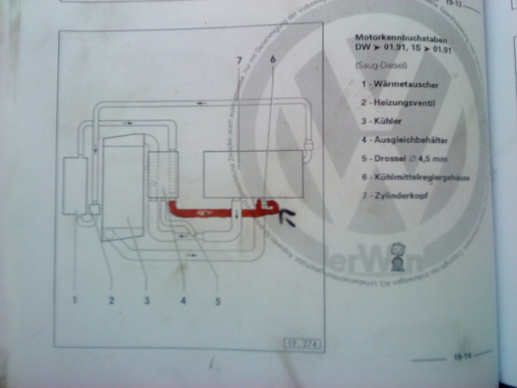

Beitragvon Hannes Kpunkt » Dienstag 16. Oktober 2012, 17:24
tiemo hat geschrieben:Äääähhmmm... - Vor dem Öffnen des Thermostaten findet, außer durch die Heizung, so gut wie garkeine Zirkulation außerhalb des Motorblocks statt. Da wird wohl eher der andere LT ein Thermostat haben, das in offener Stellung hängt. Oder einer hatte die Heizung ganz auf, der andere nicht. Es gibt auch bestimmte Unterschiede zwischen den einzelnen Motorvarianten, denn ein kleiner Teil Wasser wird schon bei geschlossenem Thermostaten über Drosseln geführt, damit der Temperaturschock im Kühler nicht so groß ist. Beurteilen kann man den Wasserfluss eigentlich erst bei Betriebstemperatur.
Also ich dachte, auch laut Zeichnung (siehe Anhang), da würde auch bei geschlossener Heizung und geschlossenem Thermostat immer was durch den großen Schlauch (in der Zeichnung Nr.5) zurückgeführt.
Heizungen waren beide immer gleich eingestellt.
Und ja ich hab da so leicht braune bis schwarze Brühe bei mir! Und nicht so wunderbar leuchtend grüne Kühlflüssigkeit. Obwohl ich bei Neubefüllung ordentlichst auf die Verhältnisse geachtet hab.
Ich befürchte echt, dass der Kreislauf innen ordentlich dreckig ist.
Betrieben wurde er wohl immer vorschriftsmäßig mit den richtigen Anteilen an Frostschutz/Wasser. Aber scheinbar dann nicht wirklich gut gelagert...
Du schriebst, man könnte den spülen/entkalken. Geht das auch im eingebauten Zustand? Und wenn ja, wie?

Re: Temperaturanzeige-Hilfe!?-Wahr oder Falsch?
Beitragvon tiemo » Dienstag 16. Oktober 2012, 20:45
Hallo Hannes!
Hannes Kpunkt hat geschrieben:Also ich dachte, auch laut Zeichnung (siehe Anhang), da würde auch bei geschlossener Heizung und geschlossenem Thermostat immer was durch den großen Schlauch (in der Zeichnung Nr.5) zurückgeführt.
Du siehst, wenn du deine rot markierte Leitung in das Vorratsgefäß weiter verfolgst, dass es dort vor einem gestrichelt gezeichneten internen Rohr endet, das von der Heizung kommt und das nur einen definierten Ringspalt hat, der den Heizungswasserstrom mit dem Volumen im Vorratsgefäß verbindet. Bei verschiedenen Motortypen ist das auch noch unterschiedlich konstruiert. So soll nur wenig Heizungswasser sich mit dem Vorratsgefäß-Wasser vermischen, solange das Thermostat noch zu ist.

Nun ich habe heute mal den kompletten Kühlkreislauf gespült. Gefühlte 10000x bis die ganze Brühe samt Rückständen raus war und einigermaßen klares Wasser beim ablassen kam.
Ich bin wie folgt vorgegangen.
1. Kühlmittelabgelassen.
2. Thermostat ausgebaut.
3. Alle Schläuche ab und mit Gartenschlauch durchgespült.
4. Schläuche wieder dran (ohne Thermostat)
5. Ausgleichsbehälter mit klarem Wasser aufgefüllt.
6. Motor 10 min bei etwas erhöhter Drehzahl laufen lassen
7. Wasser ablassen
Punkt 5-7 habe ich wie gesagt ganz schön oft wiederholt.
Beim zwischenzeitigen Laufenlassen hat sich die Temperaturanzeige keinen Millimeter bewegt und blieb in Ruheposition.
Als dann beim Ablassen halbwegs sauberes Wasser kam (und es draussen dunkel wurde), hab ich das Thermostat wieder eingebaut, dazu noch nen neuen Temperatursensor in den Zylinderkopf geschraubt und den Kreislauf mit Wasser plus Frostschutz befüllt.
Tja und dann kams: Nach nur 5 Minuten Leerlauf war die Anzeige wieder in der Mitte. Und bei stark erhöhtem Leerlauf stieg sie sogar noch weiter....
Klar das Wasser im Ausgleichsbehälter wurde durch den geschlossenen großen Kreislauf auch bedeutend wärmer ....aber das!?
Was ist da los?
Öl habe ich meines Erachtens nicht im Wasser gehabt. Es war mächtig braun aber roch eher rostig/metallig und Öl hätte sich doch auch in vorm von "Blasen" vom Wasser abgesetzt oder?!
Naja und bedeutend klarer wurde das Wasser mit der Zeit ja auch...
Welches Relais ist eigentlich für die Temperaturanzeige zuständig? Relais Nummer 9 macht bei mir von Zeit zu Zeit immer mal wieder fiese geräusche!!!
Wie auch immer ich bin bissl ratlos.
Kann ihn leider grad auch nicht allzuviel auf der Straße bewegen, da das gute Ding abgemeldet ist....
Ich freue mich auf eure Ideen....falls es noch welche gibt.
Beitragvon tiemo » Dienstag 30. Oktober 2012, 03:10
Hallo Hannes!
Hannes Kpunkt hat geschrieben:Dass ich mich so lange nicht gemeldet hab, bedeutet leider nicht, dass das Problem aus der Welt ist.
Das hätte ich sonst sicher freudigst erwähnt!
Tja, die Selbstheilungskräfte beim LT sind nur begrenzt...
Hannes Kpunkt hat geschrieben:Nun ich habe heute mal den kompletten Kühlkreislauf gespült.
Als dann beim Ablassen halbwegs sauberes Wasser kam (und es draussen dunkel wurde), hab ich das Thermostat wieder eingebaut, dazu noch nen neuen Temperatursensor in den Zylinderkopf geschraubt und den Kreislauf mit Wasser plus Frostschutz befüllt.[/quote]
Die Beschreibung hört sich gut an, mehr kann man da sicher nicht machen...
Hannes Kpunkt hat geschrieben:Tja und dann kams: Nach nur 5 Minuten Leerlauf war die Anzeige wieder in der Mitte. Und bei stark erhöhtem Leerlauf stieg sie sogar noch weiter....
Hmm, bleiben also Thermostat (war das zu dem Zeitpunkt wieder drin?), Visco-Lüfter, Wasserpumpe und der Kühler selbst.
Hannes Kpunkt hat geschrieben:Öl habe ich meines Erachtens nicht im Wasser gehabt. Es war mächtig braun aber roch eher rostig/metallig und Öl hätte sich doch auch in vorm von "Blasen" vom Wasser abgesetzt oder?!
Normalerweise bildet Öl mit dem Kühlwasser eine beigefarbene Emulsion, die dann an der Oberfläche und am Deckel des Vorratsgefäßes klebt. Du hast damit wohl eher kein Öl im Wasser.
Hannes Kpunkt hat geschrieben:Welches Relais ist eigentlich für die Temperaturanzeige zuständig? Relais Nummer 9 macht bei mir von Zeit zu Zeit immer mal wieder fiese geräusche!!!
Nummer 9? Die Steckplätze sind mit Buchstaben versehen, und die Relais haben immer 2- oder 3-stellige Nummern. Welches Relais sollte das sein? Ich könnte mir vorstellen, dass es das Vorglüh-Relais ist (Nummer 60, 102 oder 258, je nach LT), dieses macht gerne bei warmem Motor oder fast leerer Batterie Zirpgeräusche. Für das Anzeigeinstrument gibt es kein Relais, der Fühler ist direkt darauf geschaltet. Aaaber, der Wasserstandssensor wirkt über die gleiche Leitung auf das Zeigerinstrument, und er wird über Relais 42 oder 43 (je nach LT) ausgewertet. Wenn das Relais defekt ist, kann es auch eine Fehlanzeige verursachen. Zieh es testweise einfach mal ab. Da du aber schon direkt am Fühler den Widerstand ermittelt hast und dieser zum Zeigerstand passte, liegt vermutlich wirklich die Temperatur zu hoch.
Da bleiben dann als Ursache noch ein Visco, der nicht vernünftig mitläuft (zu wenig Drehmoment), ein Kühler, der völlig versottet ist (kommt oft vor, Abhilfe nur durch Tausch) oder eine Wasserpumpe, bei der das Flügelrad durchdreht.
Das sind leider alles relativ unangenehme, weil teure und arbeitsintensive Fehlerquellen...

Beitragvon Hannes Kpunkt » Montag 5. November 2012, 11:30
so nun ist erstmal Schluss mit Rumgeschraube, zumindest von meiner Seite aus.
Kreuzbandriss...
Aber deinen letzten Beitrag lieber Tiemo möchte ich doch nicht unkommentiert lassen.
Also zum Thermostat. Beim Reinigen wars draussen, jetzt aber wieder eingebaut.
Was den Kühler angeht, so sollte er noch frei sein. Habe mal im ausgebauten Zustand die Wassermenge getestet, die reingeht.
Zur Wasserpumpe. Ja die möchte ich wirklich mal überprüfen. Doch ich frage mich, ob der Motor, wenn die Wapu nicht richtig fördert nicht auch bei ausgebautem Thermostat hätte heisswerden müssen ????!
Nach der Reinigung hab ichs noch nicht getan, aber vorher konnte man an den großen Schläuchen zwischen Behälter und Zylinderkopp beim Gasgeben auch einen erheblichen Druckaufbau (wenn ich sie zusammengedrückt hab) spüren. Wäre das nicht auch ein Zeichen fürs Funktionieren der Wapu.
Aber vermutlich wird mir nichts anderes bleiben als das Ding mal direkt zu begutachten....
Liebe Grüße,
Hannes
Beitragvon tiemo » Montag 5. November 2012, 20:24
Hallo Hannes!
Hannes Kpunkt hat geschrieben:so nun ist erstmal Schluss mit Rumgeschraube, zumindest von meiner Seite aus.
Kreuzbandriss...
Ohje! Da wünsche ich dir gute Besserung!
Hannes Kpunkt hat geschrieben: Doch ich frage mich, ob der Motor, wenn die Wapu nicht richtig fördert nicht auch bei ausgebautem Thermostat hätte heisswerden müssen ????!
Mir war das nicht so ganz klar, dass du es mit ausgebautem Thermostaten versucht hast und der LT dann nicht heiß wurde. Das und der Druckaufbau sprechen in der Tat für eine funktionierende Wasserpumpe.
