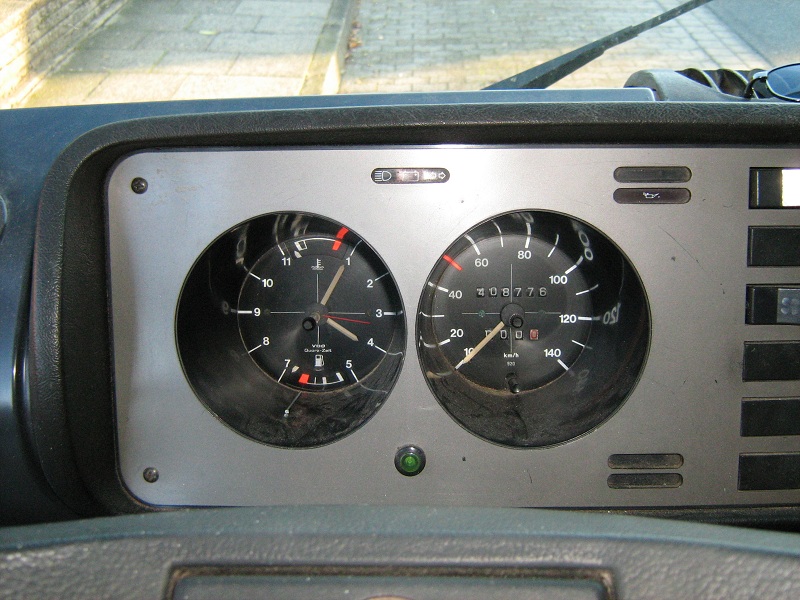

Cockpit, die 408Tkm stimmen nicht, die Kilometeranzeige dreht sich schon seit ein paar Jahren nicht mehr...

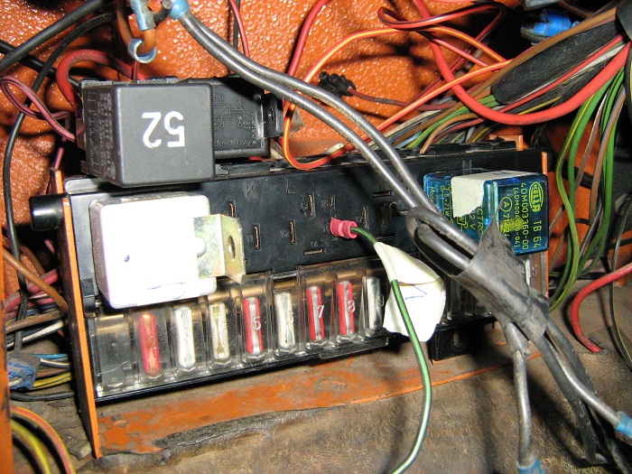

Relais "52", rechts daneben das kleine Anlasser-Relais

Ich hab mal ein wenig Detektiv gespielt und bin den Kabeln nachgelaufen.
Vom Zünd-Anlass-Schalter (ZAS) geht ein schwarzes Kabel vom Kontakt 15 über E2/A12 auf Anschluss 86 von Relais 52, ein braunes Kabel dann verbindet 85 mit 85 des anderen Relais (das ist dann doch das Anlasser-Relais ist, wie ich herausgefunden habe). 86 vom Anlasser-Relais (AR) geht mit einem rot/schwarzem Kabel an die 50 des ZAS.
87 von Relais 52 geht zu den Glühkerzen (2x dickes rot/weißes), 87 vom Anlasser-Relais zum Anlasser (dickes rot/schwarzes). So weit so gut.
Kontakt 50 von Relais 52 geht an C10, E17 ist bei allerdings nicht belegt. Das blau/weiße am Kontakt T gibt es auch, wo das hingeht weiß ich aber nicht genau...
Heute konnte ich ihn starten, indem ich mit einem Starthilfekabel Batterie und Glühkerzen miteinander verbunden habe und dann am Anlasser den Magnetschalter mit einem dicken Schraubendreher überbrückt habe (hat mein alter Schwiegervater so gemacht, ich bin nicht Schuld...). Läuft soweit und lädt sogar die Batterie.
Mein Problem: Glührelais wird nicht geschaltet und versuche ich zu starten, geht nur die Batterielampe aus und nichts passiert.
In der Zündstellung hab ich an Ausgang 87 vom Glührelais keine Spannung gemessen.
Am Kontakt 86 (der von 15 der ZAS gespeist wird) kommen 12V an, bei 85 kommen aber nur 7,8V raus.
Am ZAS liegen bei Zündung am Kontakt 50 auch die verräterischen 7,8V an, starte ich, springt er auf gute 12V.
So wirklich schalten fühle und höre ich die Relais nicht.
Und nun die Quizfrage: Wo ist der Gremlin? :)
Ist eins von den Relais defekt oder gar beide? Oder vielleicht der Zünd-Anlass-Schalter?
Oder was ganz anderes...?
(ich versuche nur das, was ich im Wiki usw. gelesen habe, hier irgendwie drum rum zu wickeln)

Beitragvon tiemo » Donnerstag 4. Oktober 2012, 23:59
Hallo Lars!
Lars Hanisch hat geschrieben:Der Perkins war früher drin, jetzt ist es ein CP (oder ist CP = Perkins?).
Nee, Perkins ist CG. Nun hast du einen 6-Zylinder.
Lars Hanisch hat geschrieben:Ich hab mal ein wenig Detektiv gespielt und bin den Kabeln nachgelaufen.
Ich hab auch mal Detektiv gespielt und versucht, deinen Ausführungen zu folgen... ;-)
Lars Hanisch hat geschrieben:Vom Zünd-Anlass-Schalter (ZAS) geht ein schwarzes Kabel vom Kontakt 15 über E2/A12 auf Anschluss 86 von Relais 52,
Das ist die normale Schaltung der Glühanlage.
Lars Hanisch hat geschrieben:ein braunes Kabel dann verbindet 85 mit 85 des anderen Relais (das ist dann doch das Anlasser-Relais ist, wie ich herausgefunden habe). 86 vom Anlasser-Relais (AR) geht mit einem rot/schwarzem Kabel an die 50 des ZAS.
So, und hier stimmt glaub ich was nicht. Das braune Kabel sollte auf jeden Fall irgendwo noch an Masse gehen. Nur hat dein LT ja bislang klaglos funktioniert - was kann da also los sein? Könnte es sein, dass aus irgendeiner Vercrimpung ein braunes Kabelende rausgeflogen ist, das mit dem Massestern rechts unterhalb der ZE verbunden ist? Gehe mal alle von dort startenden Kabel durch, ob da ein loses Ende dabei ist.
Lars Hanisch hat geschrieben:87 von Relais 52 geht zu den Glühkerzen (2x dickes rot/weißes), 87 vom Anlasser-Relais zum Anlasser (dickes rot/schwarzes). So weit so gut.
Sehe ich auch so...
Lars Hanisch hat geschrieben:Kontakt 50 von Relais 52 geht an C10, E17 ist bei allerdings nicht belegt. Das blau/weiße am Kontakt T gibt es auch, wo das hingeht weiß ich aber nicht genau...
Prinzipiell arbeitet das Relais auch, wenn sein Kontakt "50" nicht belegt ist. Über diesen wird das Nachglühen initiiert. Ich vermute mal, dass Relais 52 sowieso nur 5 Sekunden Nachglühdauer hat, insofern ist die Funktion also zu verschmerzen. Zumal das Relais normalerweise Bereitschaftsglühen macht, bis ein Impuls an "50" ankommt.
Lars Hanisch hat geschrieben:Heute konnte ich ihn starten, indem ich mit einem Starthilfekabel Batterie und Glühkerzen miteinander verbunden habe und dann am Anlasser den Magnetschalter mit einem dicken Schraubendreher überbrückt habe (hat mein alter Schwiegervater so gemacht, ich bin nicht Schuld...). Läuft soweit und lädt sogar die Batterie.
Das zeigt, dass prinzipiell Anlasser und Glühkerzen funktionsfähig sind - wenn man sie lässt...
Lars Hanisch hat geschrieben:Mein Problem: Glührelais wird nicht geschaltet und versuche ich zu starten, geht nur die Batterielampe aus und nichts passiert.
Ich vermute, das Relais kann nichts machen, weil es keine vernünftige Masseverbindung hat, siehe im Folgenden:
Lars Hanisch hat geschrieben:Am Kontakt 86 (der von 15 der ZAS gespeist wird) kommen 12V an, bei 85 kommen aber nur 7,8V raus.
Die ca. 7.5V ergeben sich meiner Ansicht nach daraus, dass in dem Betriebszustand das Glührelais über +12V gespeist wird, sein Masseanschluss aber in der Luft hängt. Die Elektronik schluckt etwa die halbe Betriebsspannung, der Rest liegt an der Verbindung zur anderen Relaisspule am Anlasserrelais an. Dessen Kontakt 86 ist mit dem ZAS Kontakt 50 verbunden, und da kein Strom fließt, kommt die Spannung dort auch so an. Dreht man weiter auf "Anlassen", so schaltet der ZAS Klemme 30 auf die Klemme 50 und es liegen 12V an.
Lars Hanisch hat geschrieben:Und nun die Quizfrage: Wo ist der Gremlin? :)
Ich vermute die fehlende Masseverbindung. Verbinde mal die beiden Relais-Kontakte 85 über eine Sicherung mit Masse (nur zur Sicherheit, falls da doch noch ein unerkanntes "Feature" lauert... ;-)) und probiere nochmal.

Da ich neulich die ZE getauscht habe, kann es gut sein, dass da was "auf der Strecke" geblieben ist.
Die fehlende Masse ist mir auch irgendwie komisch vorgekommen, als ich die Schaltung vorhin aufgezeichnet habe. Ich verstehe zwar nicht viel von Elektrik, aber so schwierig ist das dann doch nicht. :)
Und du bist ein prima Detektiv! Und hast eine gut funktionierende Glaskugel. Meine tut's leider nur bei Computern... :)

Beitragvon Lars Hanisch » Freitag 5. Oktober 2012, 17:56
Moin!
Die fehlende Masse war's! Da wiegt das Ding schon 2,5 Tonnen und dann macht es wegen ein paar Gramm fehlenden Kupfers schlapp... :)
Nun können wir in Ruhe morgen unser wohl letztes Camping-Wochenende dieser Saison genießen.
Vielen Dank für die Hilfe!
