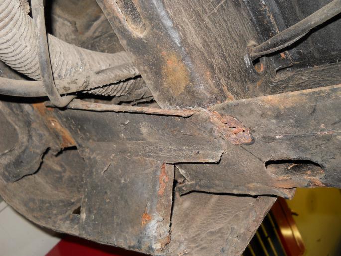

ich bin gerade dabei meinen Unterboden neu zu behandeln. Leider ist an der ein oder anderen Stelle doch schon mehr weg gerostet als gehofft.

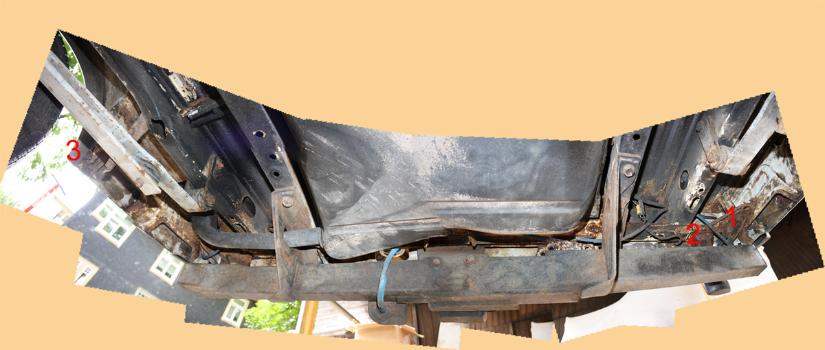

Ein überblick über das Heck:

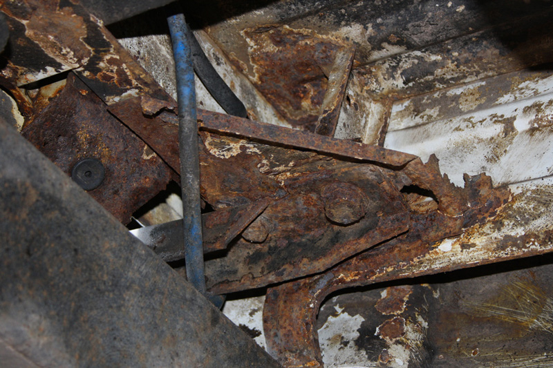

Zu Punkt 1:
Es handelt sich hier um ein Blech welches mit den Stoßstangenhalterungen verschraubt ist. Wie zu sehen am Rand teilweise durchgerostet bzw. weggerostet.
rechts:
links:
Zu Punkt 2:
Bleche zur stabilisierung der Karroserie neben der Anhängekuplung. Mach insgesammt noch einen sabilen Eindruck.
Zu Punkt 3:
Karroseriehalterung neben Radlauf bzw. Radlaufblech.
Bei allen drei Stellen, sellen sich mir folgende Fragen:
- sind es tragende Teile? - Darf ich selber schweißen?
- kann ich einfach die Ecken etwas beischleifen und gut ist (1)?
- Einfach so lassen konservieren und Unterbodenschutz - fertig? Das der Radkasten so nicht bleibt das ist klar...
Allgemein: Wo finde ich angaben was als tragend gilt und was nicht? Bzw. was darf ich schweißen was nicht?

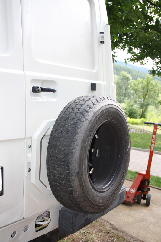

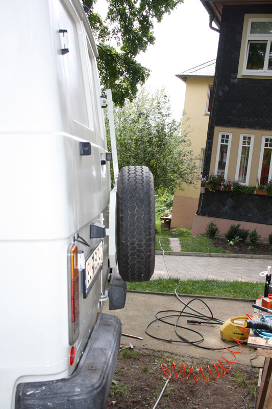

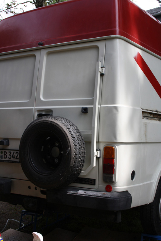

Und zum Schluss: Was haltet ihr von meinem geschweißten Heckträger. An den Türhalterungen jeweils mit M8 und in der Tür 2xM6 befestigt. 4kant 30mm, 1.5 mm Stahl. Rad auf 2x M12 mit selbst sichernden Muttern...
Wie bekomme ich den jetzt zugelassen. Mein Tüv im Dorf hat gesagt, dafür wäre er nicht zuständig - ich soll zur Dekra.
Die wollen in jedem Fall mindesten 50€ egal ob sie ihn zulassen oder nicht und dann muss ich noch zur zur Zulassungstelle. - Ist das der übliche Weg?
Oder einfach nicht weiter fragen und fahren???
Ach ja und weiß einer wie sich das mit der Fahzeuglänge verhält. Meine Gewindestangen, auf denen das Ersatzrad sitz, stehen wenige cm. über die äußerste Kontur des Fahrzeuges über...

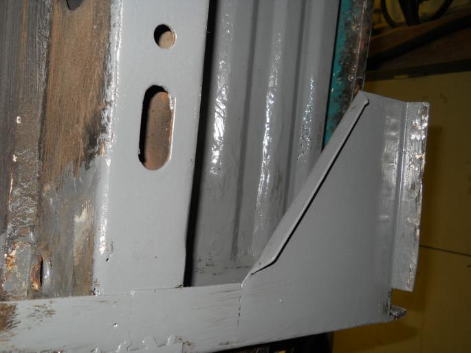

Hallo, die dreiecksbleche für die aufnahme der stoßstange hab ich gerade neu gemacht genau so wie das abdeckblech. schaust du hier:
viewtopic.php?f=99&t=7146&p=48764#p48764

Aber grundsätlich frage ich mich wie dass nun eigentlich aussieht mit der ganzen schweißerei in den Bereichen, die du Zeigst.
Bist du gelernter KFZ-Mechaniker und hast Zertifikate, so dass du mehr oder weniger alles Schweißen darfst?
Tust du es einfach,weil du es eben so gut kannst und das Ergebniss überzeugt deinen Tüv?
Also, darf ich ohne jegliche Qualifikation (abgesehen von Erfahrung in der Metallbearbeitung und im Schweißen) diese Bereiche durch einschweißen selbst hergestellter oder gekaufter ersatzbleche reparieren, anschließend alles schön wieder Lakieren / Unterbodenschutz drauf und dann zum Tüv!?
Und konmkret in meinem Fall: komme ich zur Zeit noch drum herum diese Dreiecksbleche aus zu tauschen?
Wie schätzt du die Lage ein?
Vielen Dank!

Hey Andreas, ich bin Elektromeister und habe damals mal Kurse in der Handwerkskammer mit gemacht. Hier mal Bilder von meiner instandgesetzten Heckecke und von der anderen die noch nicht fertig ist.
Bild 145350_685x514.jpg (97.41 KiB) 1949-mal betrachtet
Bild 145354_685x514.jpg (124.51 KiB) 1949-mal betrachtet
