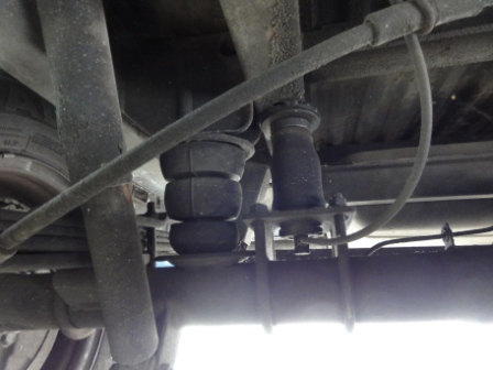

hier nochmal die Fotos:
DSC05662 klein.JPG (80.46 KiB) 6519-mal betrachtet
DSC05656 klein.JPG (71.24 KiB) 6520-mal betrachtet

Beitragvon Martin » Dienstag 24. Juli 2012, 13:24
Hallo Alwin,
nein, für die Elemente von Conti gibt es kein Gutachten, die waren auch nicht eingetragen.
Aber an meinem Karmann DW sind Zusatzschraubenfedern der holländischen Fa. MAD verbaut, dafür habe ich mittlerweile ein Gutachten. Kannst Dich ja mal bei der Firma erkundigen, ob es für Dein Fahrzeug noch solche Federn gibt.
