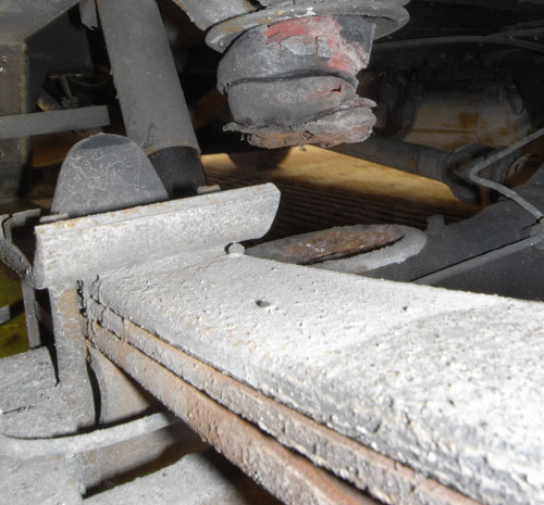

Meine Federn (83´er Sven Hedin) sehen nochmal ganz anders aus. Sie sind vom hinteren Befestigungspunkt bis zur Achse recht grade, ab der Achse biegen sie sich dann nach unten zum vorderen Befestigungspunkt. Aus der Anleitung zum Wagen konnte ich entnehmen, dass er eine „Komfortfederung“ hat. Die Zeichnung dazu sieht ähnlich aus wie meine Federn.

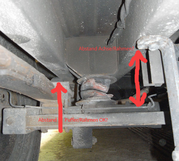

Die Gummipuffer haben noch Luft zum Rahmen (siehe Bild), so dass ich davon ausgehe, dass die Federn soweit noch OK sind. Richtig oder falsch? Wie seht ihr das?
Wie man auf den Bildern sehen kann, sind die Anschlagpuffer ziemlich zerbröselt. Ich möchte Sie durch Aircells ersetzen. Mit der Firma OKO habe ich schon Kontakt aufgenommen, Sie benötigen folgende Angaben von mir:
“Fahrzeugtyp,Baujahr, Zwillings-oder Einfachbereift, mit Teller auf der Achse oder ohne, mit Anschlaggummi oder ohne, den Abstand zwischen Achse und Rahmen in Zentimetern.“ Außerdem fragen Sie mich ob ich eine Höherlegung vornehmen möchte.
Wo messe ich den Abstand zwischen Achse und Rahmen? Dort wo ich es auf dem Bild eingezeichnet habe?
Und in welchem Zustand: beladen oder möglichst leer?
Was bringt/verändert eine Höherlegung? Ist das ratsam?

Abstand Achse Rahmen meint er sicher den oberen Punkt vom unteren und den unteren Punkt vom oberen Teller. ;-)
Also wie hoch dein dazwischen Abstand ist.

Also ich habe mir den Artikel im Wiki mal durchgelesen, aber ich bin immer noch nicht sicher was zu tun ist.
Laut einigen Kommentaren und Antworten scheinen meine Federn hinten ja ausgeleiert zu sein. Was mich aber skeptisch macht ist folgendes:
- Ein LT Fahrer den ich getroffen habe, hat mir seine Bedienungsanleitung gezeigt. In der war eine Zeichnung der (jedenfalls bei Ihm) verbauten "komfortfederung". Die Zeichnung in der original VW Anleitung sah in etwa aus wie meine Federn!
- Zwischen Anschlagpuffer und Rahmen (auf meinem Bild links) sind im belasteten Zustand immer noch 4-5 Finger Platz. Laut LT-Wiki ist die Feder jedenfalls durch, wenn der Puffer anschlägt. Das tut er nur sehr selten unter Belastung. (Vielleicht doch nicht durch?)
- Die Feder auf dem Bild im Wiki hier:
http://www.lt-forum.de/dokuwiki/doku.ph ... satzfedern
biegt sich ja auch nach unten durch, sieht aus wie meine Feder und wäre demnach fertig?! Obwohl das "Bullenei" recht neu aussieht. Kann das sein?
- Nicht zu vergessen ist ja auch, dass die Federn eigentlich immer unter Vollast stehen, ist ja der komplette Ausbau drin und noch etwas Kram von mir. Also kommt das ja der "Vollast-Zeichnung" im Wiki recht nahe.

Ich habe mir jetzt eure Beiträge und auch die in dem ähnlichen Thread im LT-Forum (danke für den Hinweis) nochmal in aller Ruhe durchgelesen und es deutet ja jetzt doch alles auf erlahmte Federn hin. Im Forum wurde auch exakt mein Federbild beschrieben/behandelt.
Insofern steht für mich jetzt wohl entweder überholen/verstärken oder komplett erneuern an.
Es wurde ja jetzt mehrfach darauf hingewiesen, dass man beim überholen der Federn eine dritte Blattfeder als Verstärkung einbauen kann.
Soweit ich das sehe habe ich aber schon 3 Federn verbaut!? (Dazu habe ich nochmal ein Foto angehängt). Was bedeutet das? Sind die schon einmal verstärkt worden und jetzt endgültig hinüber?
Kann da jetzt einfach eine vierte Feder rein und dann ist gut?

Jetzt ist es besser ersichtlich - du hast die 3-lagige drin !
Aber wenn die schon durchhängen bringt eine zusätzliche Lage auch nichts mehr. Ich hab verschiedenes ausprobiert. wenn die mal durchgebogen sind ist es vorbei.
Habe auch versucht den Abstand der Befestigungen bei der Blattfeder zu verkürzen so dass sie wieder mehr Spannung bekommen.

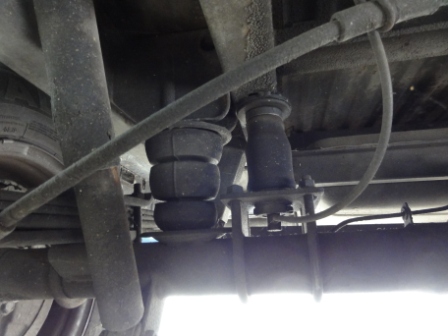

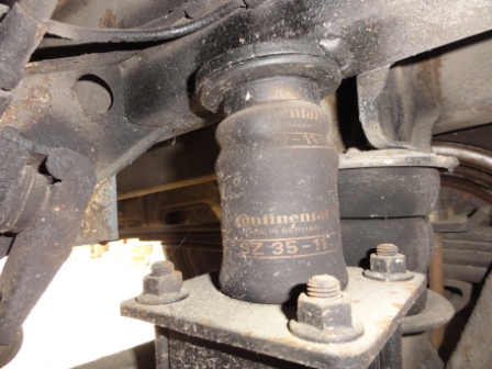

Hallo Christian,
der Vorbesitzer meines alten Schlacht-LT's (Bj. 79) hat zur Unterstützung der Federung irgendeine Luftfederung eingebaut, die durch einen Lufttank gespeist wurde, den man mit einem Autoventil füllen konnte (auch luftgefederte Reisebussitze).
Wenn Du was brauchen kannst, melde Dich bei mir.
