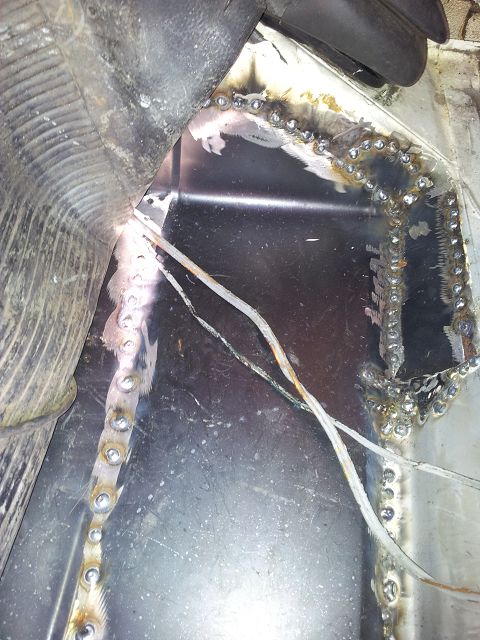

black-LT hat geschrieben:wie man sieht inkl. Durchrostung :negativ: War alles unter einer Gummimatte versteckt. War feucht, konnte nat. auch garnicht trocknen. Ich hoffe das war das Wasser aus der defekten Kühlleituhng die jetzt ja geflickt ist. Nun hab ich das mit Fluidfilm zugesaut, unten drunter mit Brantho. :roll: Groß mit Zopfbrüste brauch ich da nicht ran, dann hab ich Löcher.
Das ist ne typische Stelle im LT. Jemand hat da auch schon mal ein Stück Blech eingesetzt, aber anscheinend aufgesetzt und nicht ordentlich versäubert am Rand. Außerdem die Ursache nicht beseitigt, nämlich Wassereinbruch im Frontbereich. Dort unter der Gummimatte sammelt sich solches Wasser und arbeitet sich durch.
Was du jetzt gemacht hast, hält sicher eine Weile.
Wenn es noch länger halten soll, wirst du irgendwann mal das vergammelte Blech heraus nehmen, das Loch nach vorne noch mal vergrößern und da ein passendes Stück Blech einschweißen und richtig versiegeln. Beim Wassereinbruch bist du ja dran, die verschiedenen Möglichkeiten, wo es her kommen kann, sind dir bekannt. Solange noch nicht zuverlässig abgestellt, kann man einen Packen Zeitungspapier unter die Matte legen und regelmäßig wechseln. Dann hat man auch eine Kontrolle über die Wassermenge.

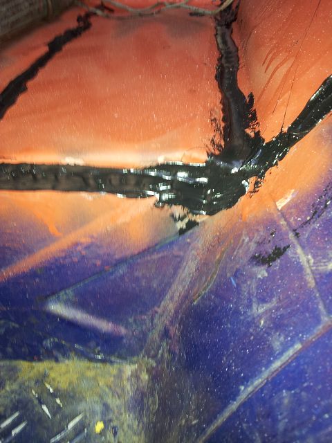

Ich hab mir jetzt mal "testweise" Pelox gekauft, mein Plan ist jetzt: Die Werkstatt soll beim nächsten Besuch im Fahrerhaus nen neues Blech einschweissen, ich werde das mit Pelox vorbereiten, damit es Rostfrei ist. Evtl. leicht mit FF benetzten damits net gleich wieder Rostet ?
Im Prinzip könnte man, wollte man das nicht sofort schweisstechnisch beheben, doch auch so vorgehen:
Wassereinbruch gestoppt.
Roststelle Reinigen, groben Rost mit Bürste entfernen, mir Pelox Rost entfernen bis aufs Blech, mit Brantho versiegeln, Löcher mit Korroflex schließen und zumindest von unten noch FF drauf.

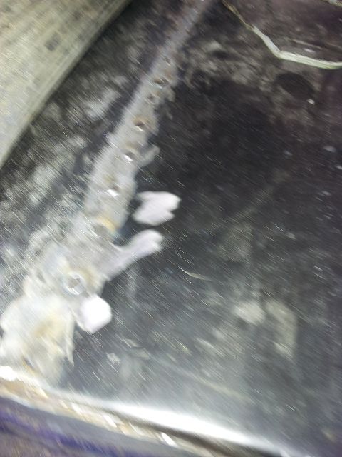

hey, es ist doch mehr Rost im Fahrerhaus als geglaubt:
Ist jetzt schon 1 x mit Pelox behandelt. Da er morgen wieder eine woche in die Werkstatt geht hab ich das mit Fluidfilm versaut zum konservieren.
Was mich erschrocken hat, diese blauen "Bleche" die Werkseitig auf das Blech geklebt wurden sind unterrostet ?! :cry: Die kann ich "abziehen".
Wie kann das sein ?
Nächstes We. wird erstmal der ganze Fahrerraum geleert (Sitze und Haube raus) und alle Gummimatten und vergammelten Bleche/Wolle rausgeroimt und dann wird entrostet und neu grundiert !
Langsam hab ich schiss das ich das doch net packe....es wird net weniger....aber da aufgeben eh keine Option ist....

black-LT hat geschrieben:diese blauen "Bleche" die Werkseitig auf das Blech geklebt wurden sind unterrostet ?! :cry: Die kann ich "abziehen".
Wie kann das sein ?
Diese blauen "Bleche" sind Bitumenmatten, die zwecks Lärmdämmung/Entdröhnung auf das Blech geklebt wurden und mitlackiert wurden. Im Laufe der Jahrzehnte schrumpfen sie und werden rissig (bestimmt sondern sie dabei "Vitamine" ab... ;-). Das Blech darunter sollte aber zumindest grundiert sein. Wenn es unterrostet ist, nur weg mit den Dingern! Die gibt es in selbstklebend auch zu kaufen (teuer), man kann aber auch Schweißbahn für die Dachabdichtung dafür verwenden und mit Pattex ankleben.
black-LT hat geschrieben:Langsam hab ich schiss das ich das doch net packe....es wird net weniger....aber da aufgeben eh keine Option ist....
Lass dir Zeit, der Gammel läuft bestimmt nicht davon! Die besonders neuralgischen Stellen sind ja wohl bearbeitet. Dein LT rostet sicher schon seit Jahren, die ganzen Schäden sind nicht erst entstanden, seit er bei dir ist - da kommt es auf ein weiteres halbes Jahr auch nicht an...

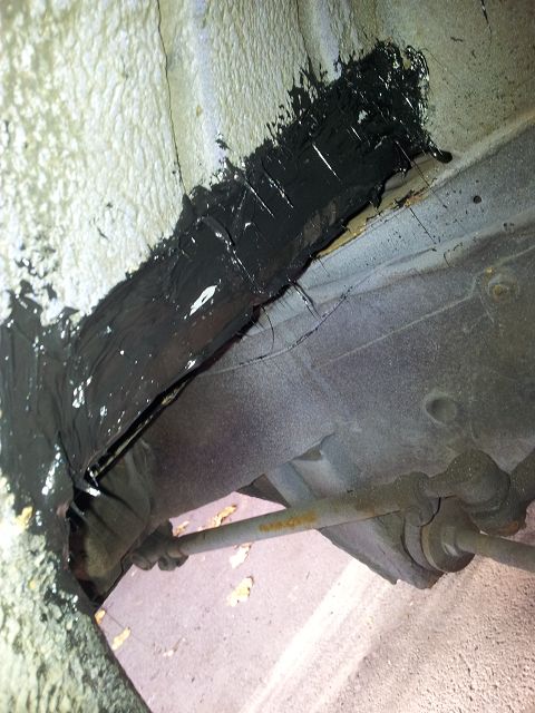

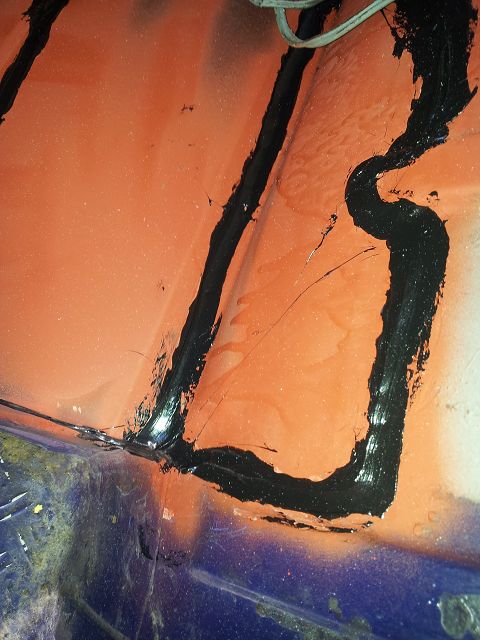

Joa, hoid hats wieder geschüttet...und endlich kam wieder Wasser durch den neu fertig gemachten Scheibenrahmen. Habe der Werkstatt nun mitgeteilt,sollte das nicht kurzfristig erledigt werden muss ich das nun selber abdichten....(korroflex :evil:) weil so kanns ja net weiter gehen, auch nicht nurnoch 2 Wochen.
Außerdem ist an der Beifahrerseite die Regenrinne undicht, es loift in der innenseite der Tür herunter. Ich habe das gefühl auch in der Tür selber geht heftig was ab :doppel_top:
Ich denke ich werd das alles mit Korroflex abdichten, die Regenrinne in "höhe" der Türen füllen....weil ich die nächsten 1-2 Monate an der Regenrinne eh nix machen werde. Einmal mit Brantho wurde se schon eingepinselt.
Kann ich im Bereich der Fußpedalen die "Löcher" wo eig. Gummis drin stecken auch mit Korroflex schließen, oder kriege ich die noch zu kaufen ? Alternative zu korroflex ? Sikaflex? Oder etwas was ich später besser wieder raus kriege ? :roll:

black-LT hat geschrieben:muss ich das nun selber abdichten....(korroflex :evil:)
Korroflex ist hier nicht das richtige Mittel. Nimm besser was dauerPLASTISCHES (nicht dauerelastisch), eine Butylmasse. Die gibt es sogar mit speziellen Tüllen zum Unterspritzen der Scheibenrahmendichtung, so dass man die Scheibe dafür nicht demontieren muss.
black-LT hat geschrieben:Außerdem ist an der Beifahrerseite die Regenrinne undicht, es loift in der innenseite der Tür herunter. Ich habe das gefühl auch in der Tür selber geht heftig was ab :doppel_top:
Das Korroflex wird ziemlich fest. Wenn du vorhast, die Füllung nach einigen Monaten wieder zu entfernen, würde ich da eher zu Acryldichtmasse aus dem Sanitärbereich greifen. Brantho als Untergrund ist gut, da rostet es nicht...
Ja, in der Türe "geht´s ab". Die Fenster"dichtung" ist garnicht dicht, ein großer Teil des Wassers, das von außen über die Scheibe läuft, läuft über die Fensterschachtdichtung ins Innere der Türe und unten an der Türe wieder raus. Dafür sind extra Entwässerungsöffnungen vorgesehen. Wenn die verstopft sind, kommt nach starkem Regen beim Öffnen der Türe erst mal ein dicker Schwall Wasser aus dem Trittbereich. Leider sind bei vielen LT die Markisen so montiert, dass sie Regenwasser bis genau über die Beifahrertüre leiten, wo es dann in einem dicken Bach runterläuft, die Rinne überspült und die Türe flutet. Die Regenrinne ist am LT auch nicht ideal, weil sie an den potenziellen Ablaufpunkten, den 4 Fahrzeugecken des LT, keinen Ablauf hat. Viele LTler bohren daher an diesen Stellen ein Loch durch die Rinne, damit Wasser kontrolliert dort ablaufen kann. Siehe auch Foto im WIKI:
Ich selbst bohre aber die Rinne vorne mehr auf der Seite an, damit das Wasser direkt in der Rinne der A-Säule ablaufen kann (hab grad kein Foto da, im gezeigten Bild wäre das einige cm weiter rechts, ca. 1cm vor dem nach unten führenden Steg).
black-LT hat geschrieben:Kann ich im Bereich der Fußpedalen die "Löcher" wo eig. Gummis drin stecken auch mit Korroflex schließen, oder kriege ich die noch zu kaufen ? Alternative zu korroflex ? Sikaflex? Oder etwas was ich später besser wieder raus kriege ? :roll:
Wie schon gesagt, Acryldichtmasse aus dem Sanitärbereich...

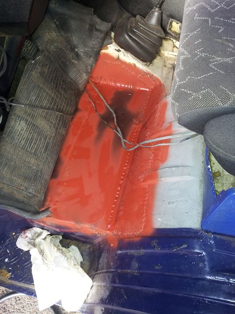

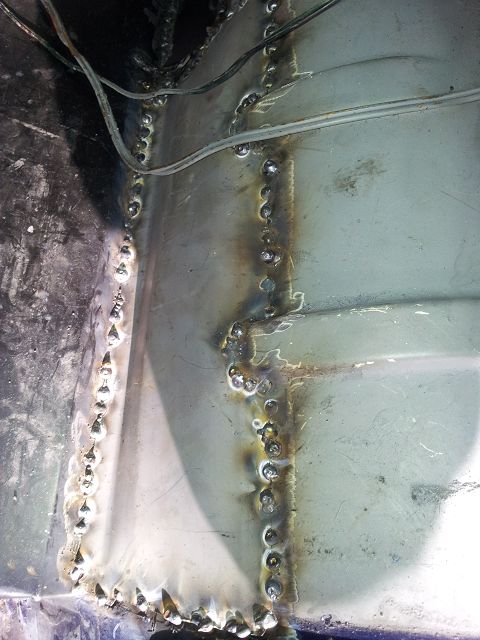

Also was tun ? Ich hab mich erstmal entschlossen ein Schweissgerät zu kaufen ! Habe einen Arbeitskollegen der sich auskennt, der kann mir gut was beibringen und hat auch bock mal mit zu helfen, für'n Pils und ne Pizza. Hät ich das von anfang an so gemacht hät ich die unsummen an Kohle in ein richtug gutes schweissgerät und nen Plasmaschneider oder so investiert. Alle weiteren Arbeiten wären dann nurnoch Zeitspiel.
Das wird wird mir hoffentlich schon ein gutes Stück weiter helfen. Dann hab ich mir die VW Reparaturleitfäden geholt, werde anfangen mich da rein zu lesen, mit der Zeit immer mehr wagen. Da da aber 0 Vorwissen da ist, kurzfristig sicher nicht an den Motor gehen.
Aber jetzt hab ich wieder bock ! Der LT ist grade in der "Garantiereparatur", ick werd berichten was dabei rumkommt.
Und dann muss ich den LT endlichmal dicht kriegen ! :-?

Außerdem hat er hier und da noch ein paar Bleche eingeschweisst :roll: Naja aber das muss ich mir noch genauer angucken. Aber Sie sind sich treu geblieben:
Blech drauf, fertig. Keine Rostbehandlung oder so. Naja ab jetzt schweiss ich ja selber ;-) :grin: :NASE:

black-LT hat geschrieben:Außerdem hat er hier und da noch ein paar Bleche eingeschweisst :roll: Naja aber das muss ich mir noch genauer angucken. Aber Sie sind sich treu geblieben:
"Blech drauf" ist ja wieder ein Pfusch...
Manche Leute nennen das "Blätterteig", wenn mehrere Blechschichten aufeinander gesetzt sind und dann gemeinsam vor sich hin rotten, unterstützt von Wasser und Salz, das sich im Zwischenraum fängt.
Normalerweise gehört das löchrige Stück großzügig ausgeschnitten, dann ein passender Flicken so zugeschnitten, dass umlaufend ca. 1..2mm Spalt zum Schweißen da ist, dann korrekterweise am Rand schmale Blechstreifen von hinten angepunktet, Flicken da eben drauf gesetzt und dann die Fuge zugeschweißt, immer punktweise an gegenüberliegenden Stellen, damit es nicht zu viel Verzug durch die Wärme gibt. Schön durchschweißen, dass die Streifen dahinter auch mit angebunden werden. Die sind dann natürlich der bevorzugte Angriffspunkt für Rost, da ein Spalt vorhanden ist, in dem sich Wasser fangen kann und wo mal kaum Lack/Fluidfilm reinbekommt. Daher klemmen manche auch Kupferblech hintendran, das wird beim Schweißen nicht mit eingebunden und kann dann wieder entnommen werden. Es verhindert, wie das dauerhafte Blech, örtliche Überhitzung und dadurch Versprödung des Blechs um die Naht. Noch eine andere Methode ist es, den Flicken mit einer Absetzzange so zu bördeln, dass er hinten übersteht und dennoch vorne bündig sitzt, dann wie gehabt den Spalt verschweißen. Die Rostproblematik bleibt in dem Fall erhalten, es sei denn , man schleift die Doppelung hinterher weg, was aber in den meisten Fällen nicht geht wegen fehlender Zugänglichkeit von hinten..
Auch das reklamieren wir jetzt. Ich hatte an meiner Mail an die Werkstatt (lief alles per mail ab) den Auftrag vergeben bei den Löchern über dem Träger nicht nur den Rost über zu "blechen" sondern:
Hier muss nat. sorgsam auch der ganze Rost entfernt werden befor das zugeschweisst werden kann da der Träger sich darunter befindet.
Deine weitere ausführung wie man es hätte machen sollen geht, wie so viele anderen Teile aus diesem thread, in meine "LT to DO bzw. Anleitung how to do" Mappe ;-)

Um 13h dann zum LT, so sah mein schon 2x Fach geschliffener Boden ja mitlerweile aus:
Resultat aus Undichtheit und LT-Werkstatt arbeiten ohne den Dreck weg zu roimen :negativ: ;-)
Also erstmal Grundreinigung, Pelox drauf und 3-4 std. einweichen lassen.
