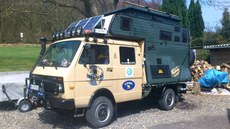

So habe jetzt auch Bilder. Bin aber noch nicht fertig.

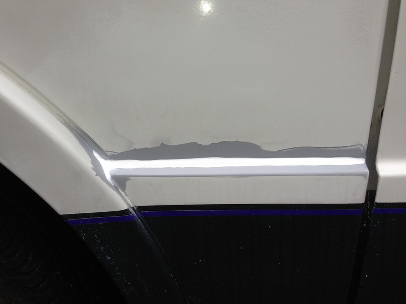

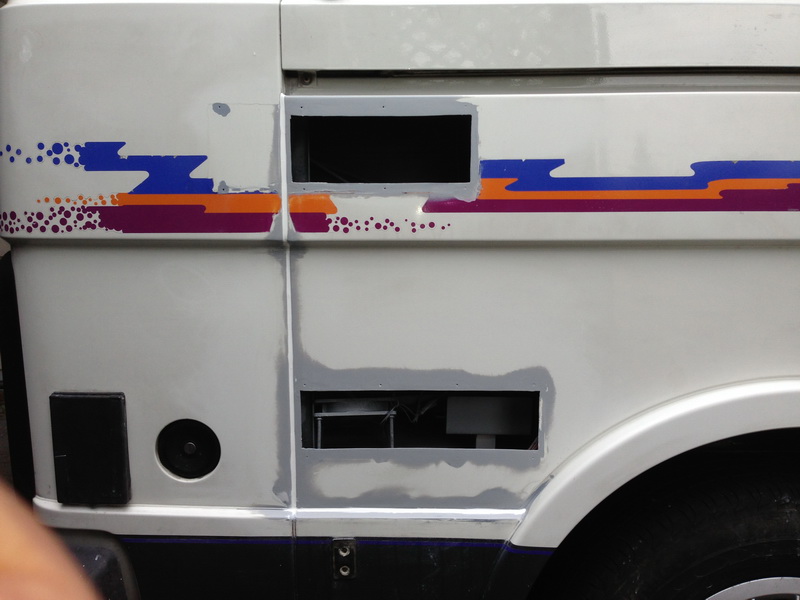

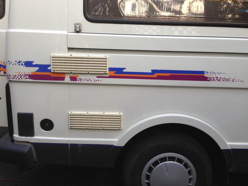

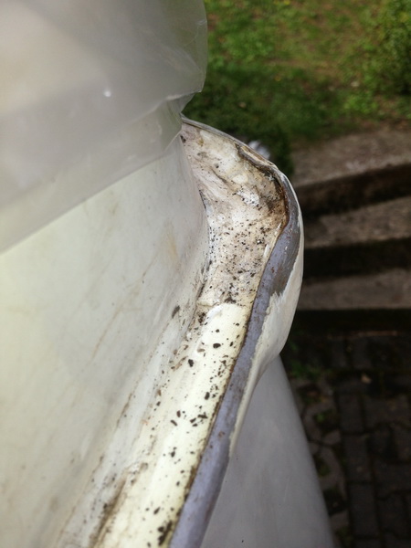

ich habe ein bisschen Kosmetik an den Karosseriefugen gemacht. Nicht nur äußerlich, sondern auch von innen Hohraumversiegelt und von unten mit Konservierungsöl :doppel_top:
Die Bilder sind teilweise nicht in cronologischer Reihenfolge :shock:

Sieht gut aus :TOP: !Was hast du genommen um die Regenrinne zufüllen?Einfaches Silikon?!

Beitragvon Matthias Voß » Dienstag 7. Mai 2013, 18:36

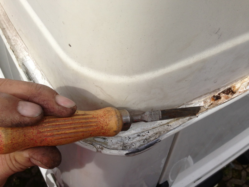

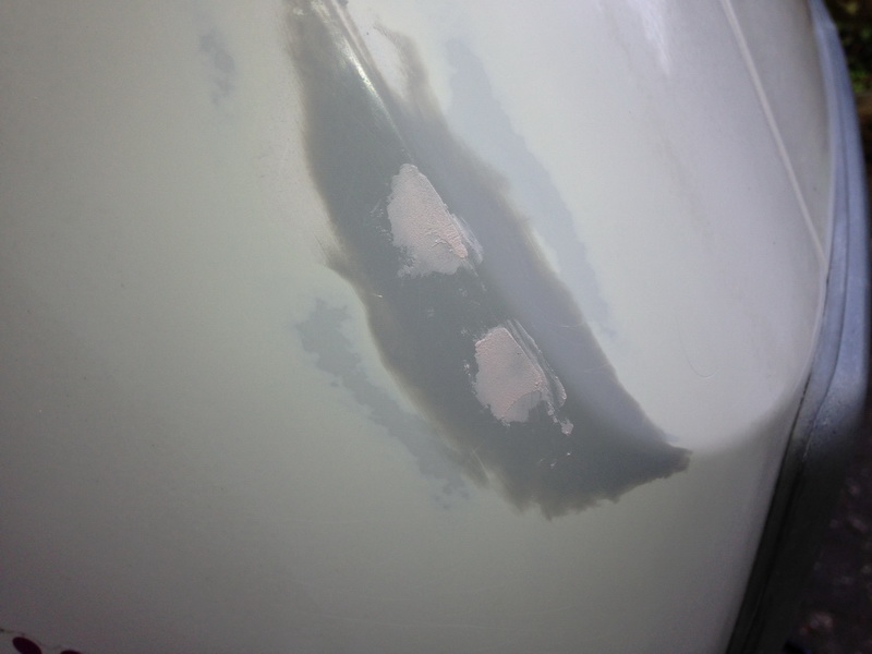

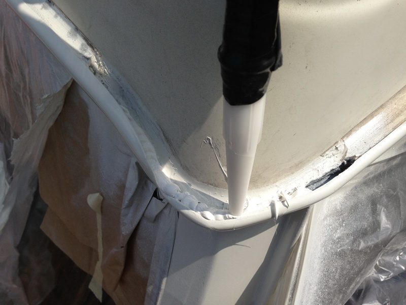

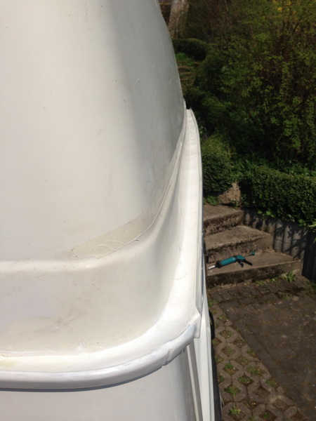

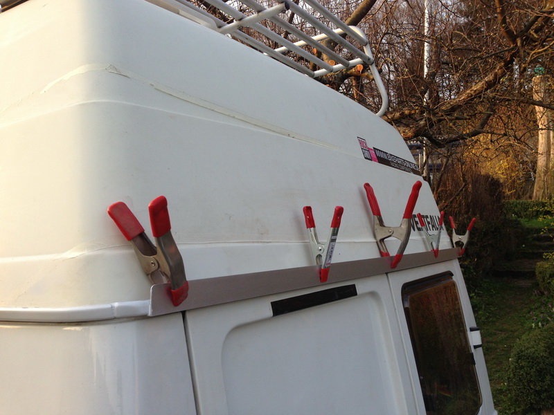

:!: Nein, Silikon kannst du vergessen. Das geht zu schnell wieder ab!
Sikaflex 221i und vorher alles schön rauspuhlen mit Stecheisen und Messer.

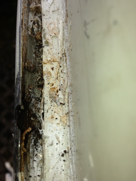

Ich bin da mal an einen Baum gefahren und habs immer wieder aufgeschoben sofort was dran zu machen.
Unten zur Dachrinne war es hohl und das Wasser konnte sich schön verteilen.
Das war die Quittung. Vorne oberhalb der Windschutzscheibe ist in den Ecken die Dachrinne schon durch gewesen :cry:
Liebe Grüße
Matthias
rauspuhlen, schleifen, Rostumwandler Fertan, Rostschutzgrund, fein verschleifen, Lackierung und abspritzen
2013-04-17 16-18-52_Größenänderung.JPG (79.52 KiB) 26885-mal betrachtet
2013-04-17 15-09-44_Größenänderung.JPG (132.29 KiB) 26883-mal betrachtet
2013-04-17 16-18-42_Größenänderung.JPG (89.17 KiB) 26883-mal betrachtet
Gruß Matthias

Beitragvon tiemo » Dienstag 7. Mai 2013, 19:04
Hi Matthias!
Ich würde an der Dachrinne noch an einigen Stellen Wasserabläufe bohren, ca. 6mm. Im Originalzustand muss sie an einigen niedrigeren Stellen immer erst überlaufen, und es bleibt immer ein Rest stehen.
Geeignet sind die Ecken, weil da vorne Abläufe sind und es hinten nicht stört, und halbwegs mittig nochmal an einer Stelle, wo es nicht gerade über ein Fenster oder in die Schiebetüre läuft.

Beitragvon Matthias Voß » Dienstag 7. Mai 2013, 21:06
@ Tiemo>
:-| Aber ein Loch bohren? ich weiß nicht. Da würde ich glaube ich lieber den Hammer nehmen und einen Ablauf dengeln, oder vielleicht doch lieber ein Loch :?:
Liebe Grüße
Matthias

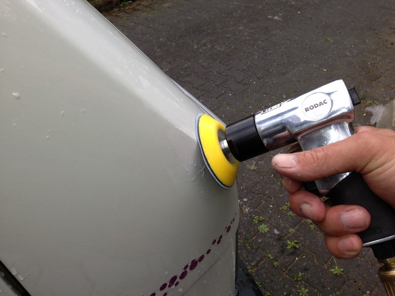

Beitragvon Matthias Voß » Dienstag 7. Mai 2013, 22:26
Hallo Jürgen,
mit dem Hochdruckreiniger hatte ich es auch bisher immer gemacht. Ist mir auf die Dauer aber zu agressiv.
Jetzt gehts einfacher: Poliermaschine und die
3M Politur Polish Rosa Wachs 80345 :FREU:
Der Dreck geht einfach ab und es ist gleichzeitig wieder geschützt. Gleiches hatte ich vorher schon mit mit einem Hartwachs im Waschwasser festgestellt.
