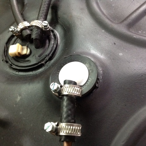

Schaue nochmal in die Bilder vom Tank...
Also das Messing Rohr was du da sieht, ist das besagte Entlüftungsrohr und am Ende gehört eigentlich eine Kappe drauf... Schaue dir meine Bilder nocnmal genauer an, dann siehst du es ... Die andere Seite am Tank steckt im
Entlüftungsventil, ist ein Sicherheitsventil, das Luft in den Tank, aber kein Diesel austreten lässt, falls der lt mal auf dem Kopf steht :)
Wenn du den Tank ausgebaut hast, erklärt es sich alles von selber ;)

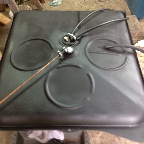

Hier das Entlüftungsrohr und das Endstück, was bei dir fehlt... Bei mir fehlte das auch und das alte Rohr war total verrostet.
Warum deins orange ist, weiß ich nicht ... Vielleicht nicht Original oder lackiert... Aber wenn nicht Original, war der Tank ja schon mal draußen....
Das weiße ist das Schwimmerventil, wo das Entlüftungsrohr 281 201 169 B rein kommt
Endstück
Dichtung Schwimmervenitl
Sicherheitsventil zur Belüftung, das weiße in der Mitte...
Entlüftungsrohr, unten ist das Endstück zu sehen. Das graue, wo das Rohr durchgeht, ist die Tülle 113 957 855

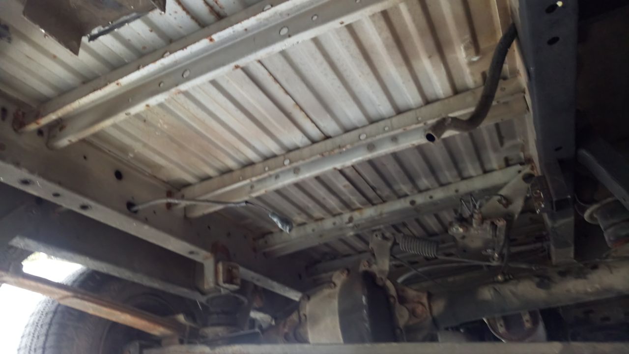

Hey, danke für deine Bemühungen, aber das offene Rohr was ich meine ist so c.a. 20 cm vor dem Tank und kommt ziemlich in der Mitte aus einem Längsträger heraus. Also es ist definitv nicht das Rohr. Es könnte theoretisch auch Messing sein, aber es sieht eher nach Plastik aus in einem orange-neonorange. Jetzt wo mir das Wort Plastik durch den Kopf schwirrt, kommt es mir gar nicht so orignal vor wie am Anfang. Ich mache morgen mal ein Foto davon :) Ich erzähle das auch nur aus dem Gedächtnis und von 2-3 Blicken darauf :)
Die Bilder von deinem Tankausbau und jedem anderen sowie dem Wiki hab ich mir alle angesehen, nur sehe ich da nirgends so ein Röhrchen. Wahrscheinlich ist es nicht original oder kommt gar nicht aus dem Tank, wobei ich meine, dass es etwas feucht war und meiner Meinung nach etwas nach Diesel gerochen hat. Vielleicht war es aber auch nur ein Abflussrohr für das Waschbecken innen drin oder so. Kann natürlich auch sein. Hatte bisher noch keine Zeit mir den Ausbau allzu genau anzusehen. Es ist noch nichtmal eine Gasflasche drin :grin:

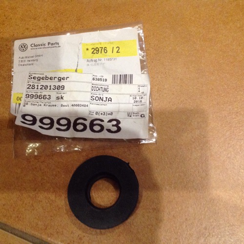

Alles klar.... Du meinst wahrscheinlich das "Rohr" was auf dem Bild hier rechts mittig zu sehen ist... Schaue mal auf der Zeichnung bei Classic Parts... Dort ist es Nr 11 und geht Teil 8 ( Röhrchen) ... 12... 7 zum Tankstutzen und dient vermutlich der vorbeugenden Überfüllung beim Tanken, aber das weiß Tiemo sicherlich genauer....
Auf Dixhtung Nr 6 aufpassen, die gibt es nicht mehr, ist aber meist im guten Zustand...k
Hier werden Sie geholfen...;)
https://www.volkswagen-classic-parts.de ... 73b87.html
Der Schlauch rechts mittig gehört an Einfüllstutzen...

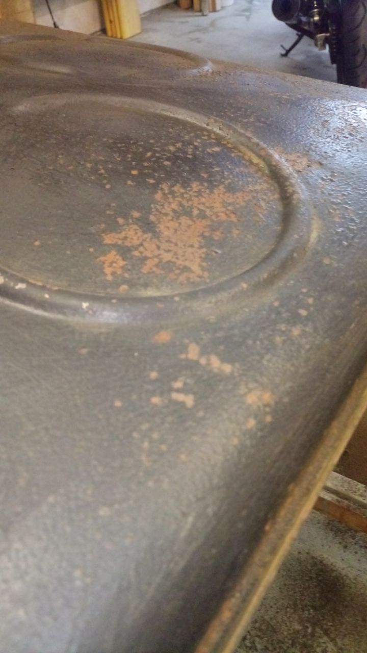

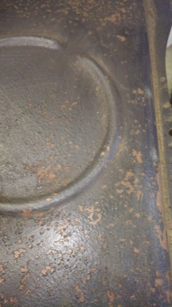

Beitragvon PaDDy » Freitag 9. März 2018, 15:36

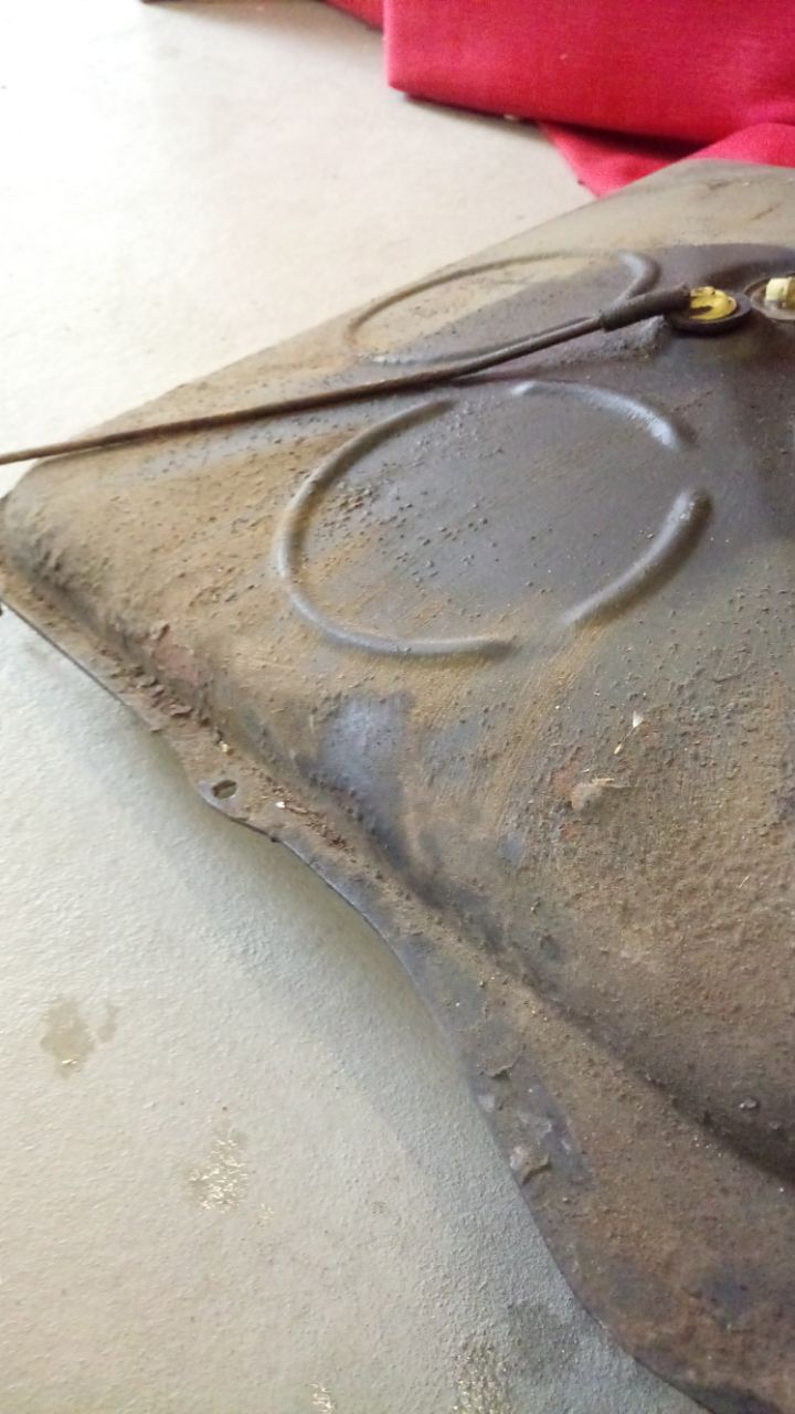

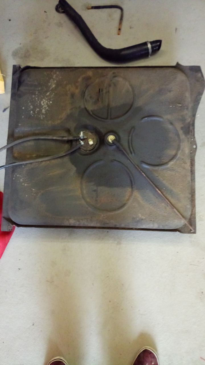

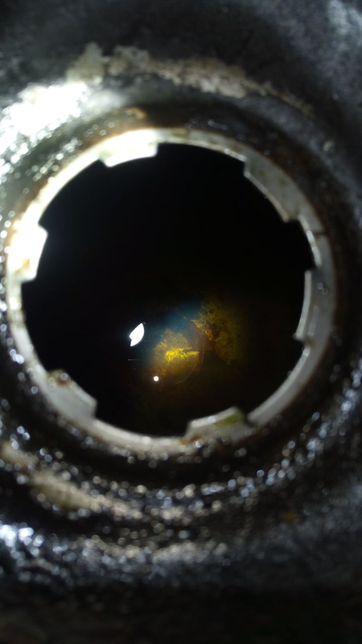

Tank ist draußen. Jetzt geht es an die Reinigung und ans abschleifen. Das orangene Plastikteil wurde da glaub ich nachträglich eingebaut und ist an der Entlüftung angeschlossen (und kam doch aus dem rechten Längsträger raus (hatte das falsch im Kopf)).
An sich sieht er Rostmäßig noch ganz okay aus. Nur die Brühe die ich da rausgepumpt hab war absolut braun.
Ich musste (glaub ich) den Panhardstab ausbauen der hinter dem Diff sitzt. Oder zumindest irgendeinen Stab. Davor hab ich ihn kein Stück runter gebracht. Einbau sollte trotzdem wieder einfach gehen.
Hier die Bilder:
EDIT: Mehr Bilder :grin:
Man kann leider nur 10 Bilder anhängen. Den Rest hab ich jetzt mal, um das Scrollen zu erleichtern auf imgur hochgeladen: https://imgur.com/a/Ngfna
Der Tank direkt nach dem Ausbau
Tank
Ja, er war ursprünglich weiß und wurde komplett neu lackiert :D Aber von unten siehts noch ganz okay aus, oder was sagt ihr? Kabel vom Tankgeber kann ich leicht verlängern, ich bin gelernter Elektroniker.
Tank

Beitragvon tiemo » Freitag 9. März 2018, 17:55
Hallo Paddy!
Der Tank sieht wirklich noch ziemlich vernünftig aus. An deiner Stelle würde ich nur den Unterbodenschutz entfernen und den Lack nur dort schleifen und ausbessern, wo Roststellen sind. So gut wie Original bekommt man das nämlich nur selten selbst hin. Dann kann ja noch eine Schicht "über alles" gemacht werden, damit es gut aussieht (sehr wichtig für uns LT-Fahrer, da wir uns ja doch öfter da unten aufhalten ;-)).
Zu überlegen ist, auch gleich die Bodenbleche im Tankbereich zu sanieren, wenn man da nun mal gut rankommt.

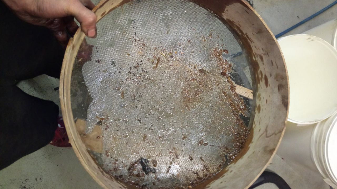

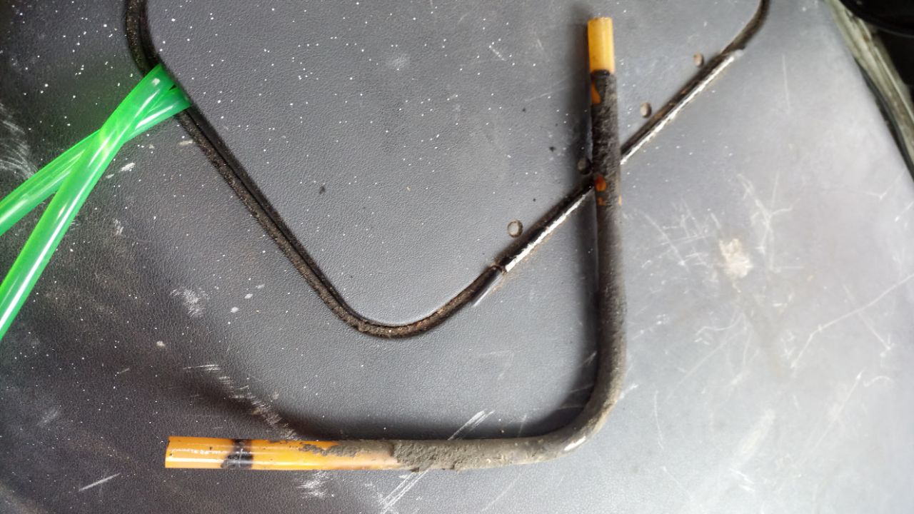

Mein kleines Tankbelüftunsrohr ist komplett zu. Ich hab mit Druckluft hineingeblasen von beiden Seiten und es hat sich nichts getan. Eine Gummitülle ist auch nicht drauf. Da ist hinten im Rohr wie ein Verschluss der komplett abgeschlossen ist. Täusche ich mich oder sollte das nicht so sein?
Das hab ich mit einem Sieb rausgeholt

PaDDy hat geschrieben:Mein kleines Tankbelüftunsrohr ist komplett zu. Ich hab mit Druckluft hineingeblasen von beiden Seiten und es hat sich nichts getan. Eine Gummitülle ist auch nicht drauf. Da ist hinten im Rohr wie ein Verschluss der komplett abgeschlossen ist. Täusche ich mich oder sollte das nicht so sein?
Also, am Tank steckt es ja im Belüftungsventil. Dieses lässt nur Luft in Richtung Tank durch, halt ein Rückschlagventil. Wenn garnichts durch geht, dann ist entweder wirklich das Rohr zu (da kann Matsch drin sein, wenn die Gummitülle gefehlt hat) oder das Ventil ist in Stellung "geschlossen" verklebt. Das soll natürlich nicht so sein.
Re: 2,4D DW Motor (75PS) Bj. 1984 verliert Leistung und geht
Beitragvon PaDDy » Freitag 9. März 2018, 21:17
Yup, das Rohr ist zu. Wahrscheinlich zugeklebt oder ähnliches aber das Ventil öffnet kein Stück. Morgen bestell ich die ganzen Ersatzteile die ich jetzt alle brauch. Außerdem habe ich die verstopfte Leitung gefunden. Ich habe mit einem Freund die Zuleitung von Tank zu Wasserabscheider mit Druckluft durchgeblasen. Am Wasserabscheider kam nichts an. Die Rückleitung hat einwandfrei funktioniert. Also liegt das Problem jetzt erstmal an der Kraftstoffleitung vom Tank aus. Ich bin den ganzen Schlauch abgegangen. Es ist kein zusätzliches Bauteil verbaut was irgendwie den Luftstrom verhindern hätte können.

"Also das orange Rohr ist meiner Meinung nach Original Teil Nr. 8 auf der Zeichnung von CP.... Wie das angeschlossen wird, wirst du selber erkennen, wenn du schon mal "locker" einen Tank ausgebaut hast ;) Das eine Ende geht in den dicksten Schlauch vom Tank, der rechts mittig, siehe mein Bild, Tank vor Einbau hinein. Der Rest ist bei CP auf der Zeichnung gut zu erkennen.
Der Winkel in dem Rohr ist dafür da, damit deine Leitung vom Tank, die dicke rechts mittig ( auf meinem Bild vom Tank, vor dem Einbau ) im 90 Grad Winkel nach oben zum Tankstutzen geht. Wie gesagt, der Weg ist auf der Zeichnung bei CP grob beschrieben und in einem oberen Beitrag von mir auch schon über die CP Zeichnungsnummern erläutert...

Beitragvon Barney-Nord » Montag 12. März 2018, 04:56
Moin Paddy
"Aber ich habe das System jetzt leider noch nicht ganz verstanden: Die Nummer 7 ist eine Tankentlüftung und "hier geht die Luft beim Tanken raus". Aber sie führt doch in den Tank, oder nicht?"
Dazu hat Micha doch alles geschrieben...
Das Teil Nr.7 ist bei CP nicht mehr erhältlich. Ich habe es 2016 noch erhalten und habe mein altes sogar noch irgendwo rumliegen, für den persönlichen Ersatz, falls mal notwendig. Natürlich unverkäuflich, wie fast alle meine LT Ersatzteile ;)
Aber hier ein Link, dort gibt es Teil Nr.7 und dieses brauchst du, um dein System wieder in den Originalzustand zu bringen...
Ansonsten brauchst du nur den Schlauch 11 und 12, der gleich ist, dazwischen kommt dann das Orange Rohr, das hast du ja...Schlauch Nr 12 kommt dann in Teil Nr.7 und Teil Nr.7 kommt in den Gummistutzen Nr.2 Nun dauert es ja eh erstmal bis du die ganzen Teile hast.
Wenn du alle Teile hast, dann setzen wir das hier mit dir wieder zusammen. Ich weiß so ungefähr noch wie das war, z.b dass das Orange Rohr irgendwie aus dem rechten Träger mittig Tank kommt....
Du machst da schon ;)
Hier das Teil nr7, welches du unbedingt brauchst ! Woanders habe ich das nicht mehr gefunden.... Oder du fragst hier mal jemanden, zB den Stefan aus Essen....
https://www.ebay.fr/itm/Coude-tuyau-de- ... 2344590364
Und tröste dich, meine nagelneuen Orginal LT28D Schilder, seitlich an der a Säule habe ich auch nach ewiger Suche in Frankreich über eBay gekauft...
Gruß Barney

Beitragvon PaDDy » Sonntag 29. April 2018, 15:36
Hey alle zusammen!
Es ist vollbracht, er läuft wieder wie eine 1 :D
Ich hab etwas wichtiges gelernt und schäme mich nicht für meine Dummheit daher war das das Problem: Die Kupferringe.
Es waren keine Kupferringe drauf (4 Kupferringe fehlten am Wasserabscheider) und dadurch kam Luft in die Leitung. Schläuche waren alle frei und nachdem Kupferringe drin waren, funktionierte er dann auch tadellos. Eine Kleinigkeit die ich übersehen hatte. Ebenfalls hatte ich Schraubschellen benutzt, was bei kleinen Leitungen dazu führt dass sich die Schelle nicht rund um den Schlauch legt sondern eher wie ein Ei. Ich hätte niemals an so etwas gedacht.
Danke für eure Hilfe und eure Zeit :)
