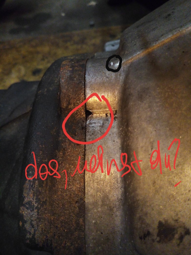

Beitragvon Vlad1 » Donnerstag 17. September 2020, 13:22
Ist das Ding,dieses Pickerl,ist die Entlüftung?

Re: [ENDLICH GELÖST] Öl im Tacho

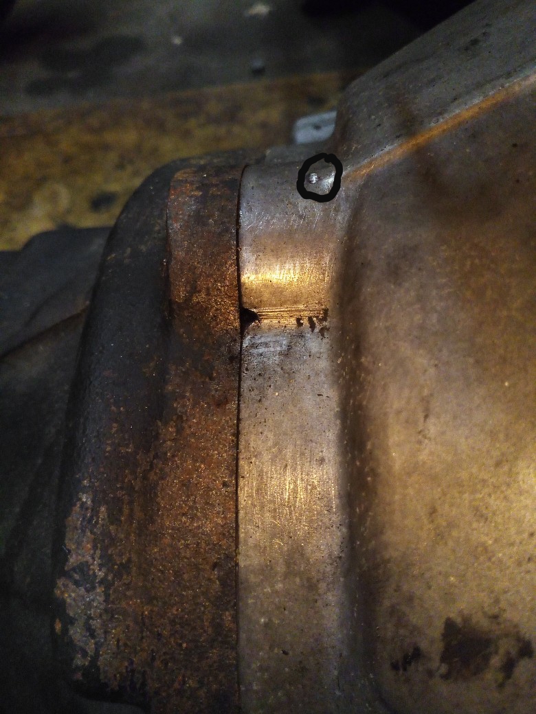

Beitragvon tiemo » Donnerstag 17. September 2020, 15:44
Hallo Vlad,
ich glaube, nicht. Die dreieckige Einkerbung darunter scheint bei deinem Getriebe die Entlüftung zu sein.
Wenn die Entlüftung an der Stelle sitzt, wo dein Kringel ist, dann ist das Teil etwas größer und hat eine Schmutzkappe, siehe Bild.
Beitragvon Vlad1 » Donnerstag 17. September 2020, 16:22
Das Foto ist nicht von meinem Getriebe- ist aus dieser Diskussion oben (2 Seite).
Ich kann bei meinem Getriebe dieses Ding (Entlüftung) auch nicht finden.
Es gibt einfach nichts, was ähnliches, wie an deinem Foto.

Re: Öl im Tacho
Beitragvon Vlad1 » Donnerstag 17. September 2020, 16:33
masmat21 hat geschrieben:So siehts bei dem anderen aus da war auch Dreck drin hat man vorher auch nicht gesehen!
Servus!
Ist das Ding ist bei dir die Belüftung (Markierung am Foto) ?
Kann es bei mir auch nicht finden (
Beitragvon Vlad1 » Donnerstag 17. September 2020, 18:39
tiemo hat geschrieben:Hallo Vlad,
Ja,ich glaube,du hast recht !
Beitragvon tiemo » Donnerstag 17. September 2020, 22:52
Ja, genau das!
Es ist oft nicht gut zu erkennen, weil es sich leicht mit Schmutz zusetzen kann, vermutlich wurde dann deswegen die Kappe erfunden.
