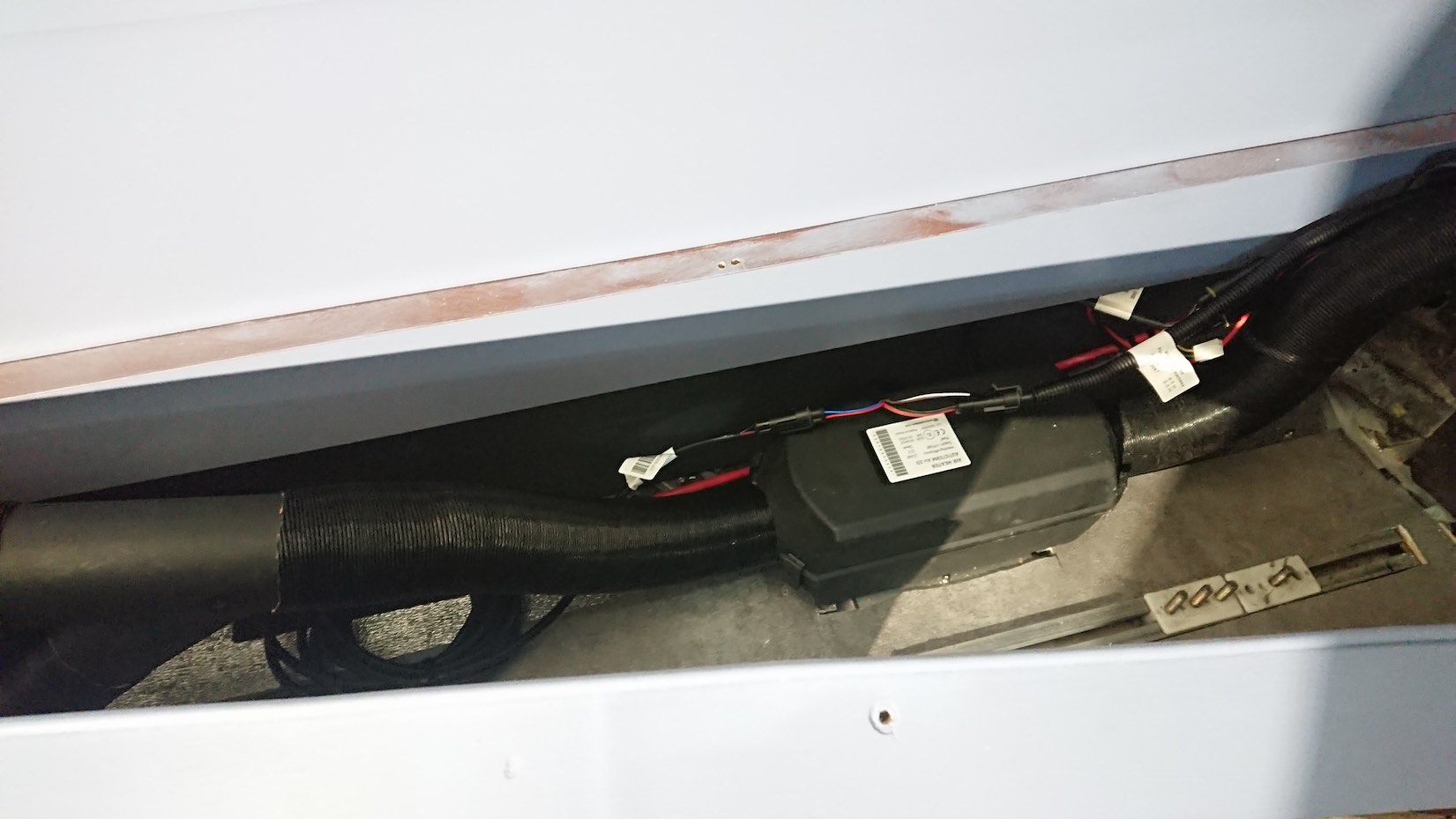

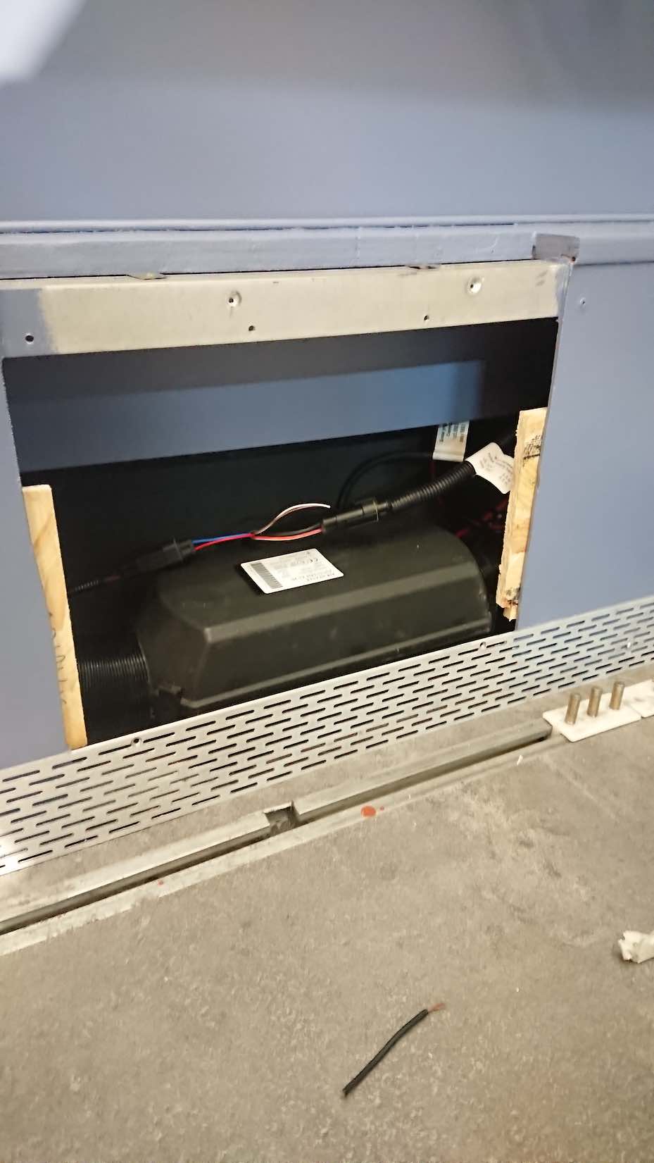

Weil ich auch gerade an der Karre zugange bin, hier einmal mein Alternativvorschlag:
Autoterm 2D im Innenraum verbaut, im "Lüftungsschacht" des Sven Hedin:
(nicht vom Blau iritieren lassen, wir haben unsere Farbgestaltung etwas verändert)
Im Wandkamin habe ich mir einen kleinen Wartungszugang gebaut; das ausgeschnittene Stück wird mit Blechmuttern an dem Winkelprofil befestigt:
Hier mit den verlegten Schläuchen:

Ich hatte den Vorteil, dass mein kompletter Innenausbau raus war, sodass ich die Heizung bequem einbauen konnte. Das müsste aber auch funktionieren, wenn man nur den "Lüftungsschacht" (und ggf. die verschiebbare Bank) entfernt, wird aber vielleicht fummeliger. Da gibt es ja eine analoge Anleitung für eine Truma Gasheizung im Lüftungsschacht im Wiki, in der der Ausbau beschrieben wird.
Ich sehe folgende Vorteile:
- Die Heizung ist besser geschützt
- Man spart sich den 180° Radius des Heizungsschlauchs
