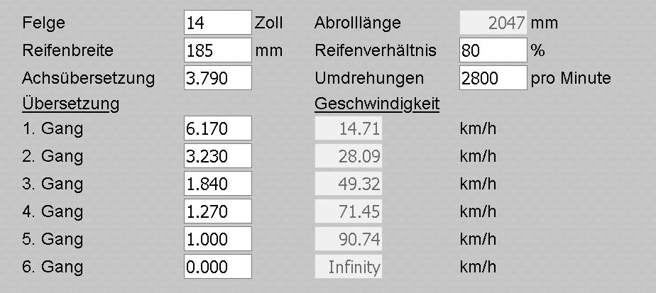

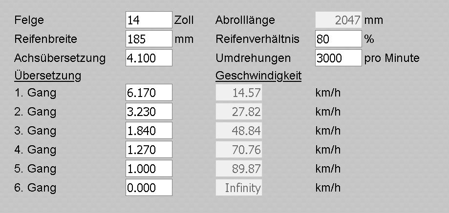

Beitragvon derManu » Montag 12. Oktober 2020, 15:55
Ich habe einen Rechner gefunden der mit meinem Gehirn zusammen arbeitet...
https://www.tobias-scheer.de/getrieberechner/
4,44 ist die aktuelle Übersetzung...
4.44
4,10 und 4,08 nimmt sich ja nix...
Aber auch der Unterschied zwischen 4,44 und 4,10/4,08 ist jetzt mit 200 U/min weniger bei gleichem Tempo nicht so Weltbewegend...
4.10
4.08
3.79
Der Unterschied zwischen 4,44 und 3,79 gefällt mir dann schon eher... Mit rund 450 U/min bei gleicher Geschwindigkeit..
An steilen Bergen kämpft der LT ohnehin... Ob ich da nen bisschen früher zurückschalten muss oder auch mal schalten muss wo es mit der kurzen übersetzung nicht nötig gewesen wäre, nehme ich dafür dann gern in kauf... ;-)
Oder habe ich hier irgendwo nen Denkfehler?
