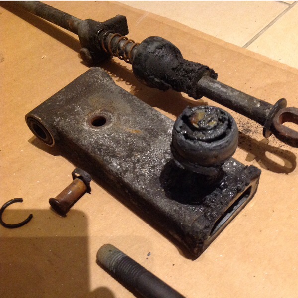

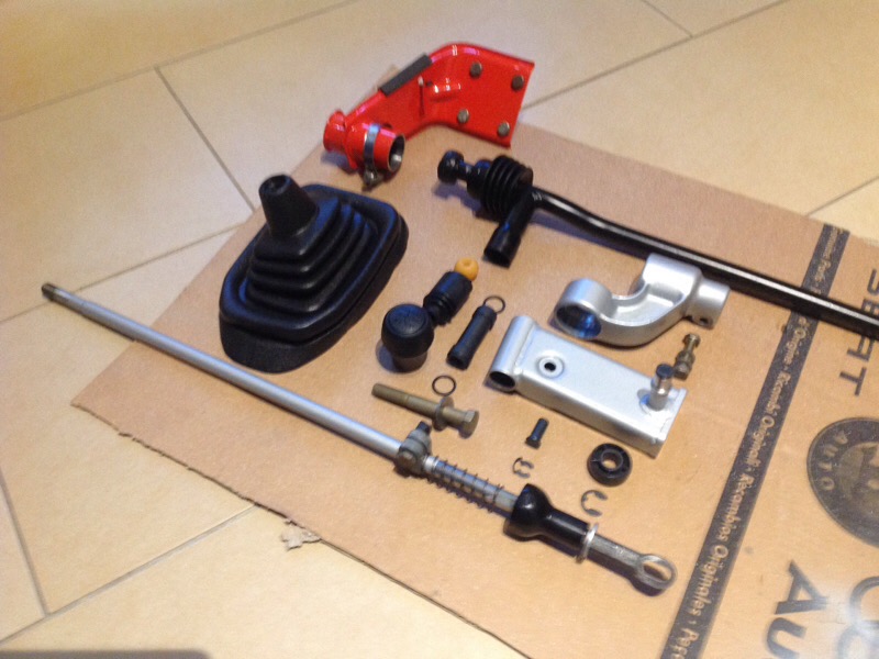

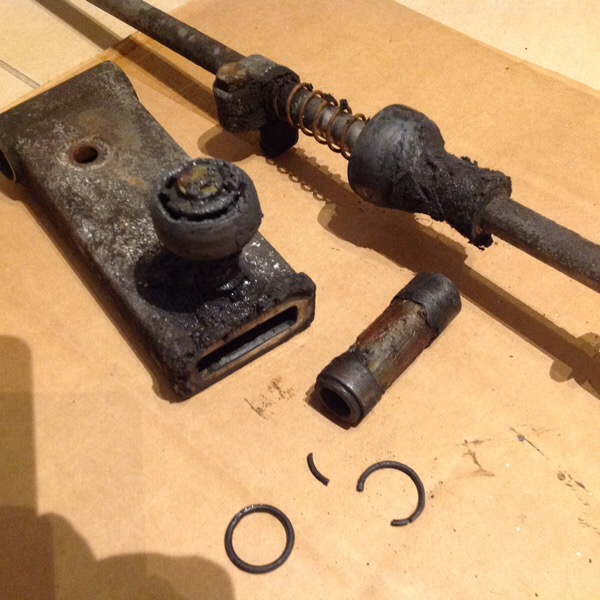

Der Anfang....

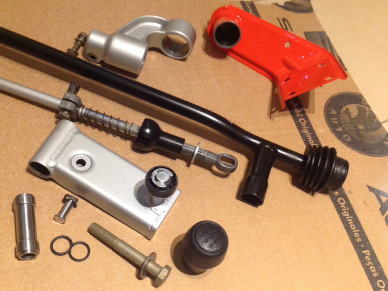

Das Ende....
Neu sind hier die O Ringe, die Feder, die Schaltkugel, die große Schraube/U-Scheibe und der Schaltknauf. Der Rest ist gereinigt, poliert und lackiert.

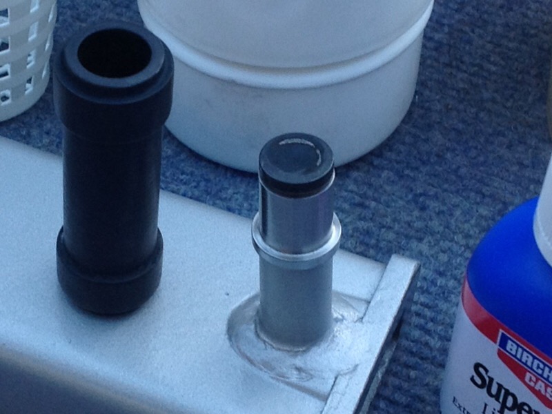

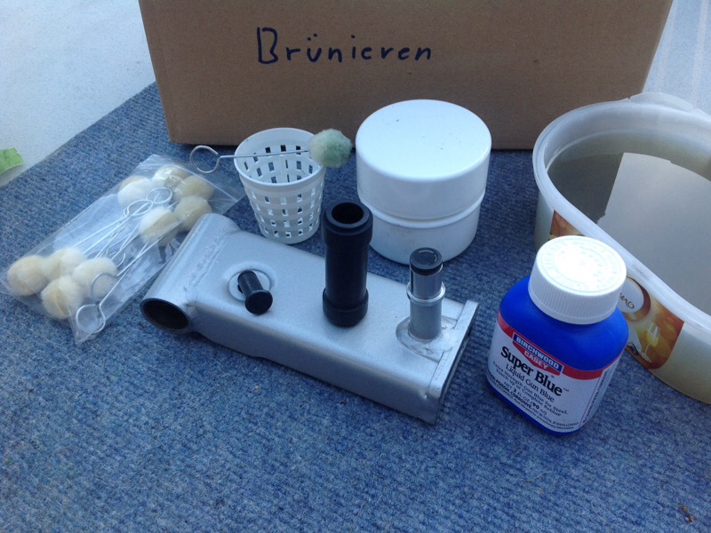

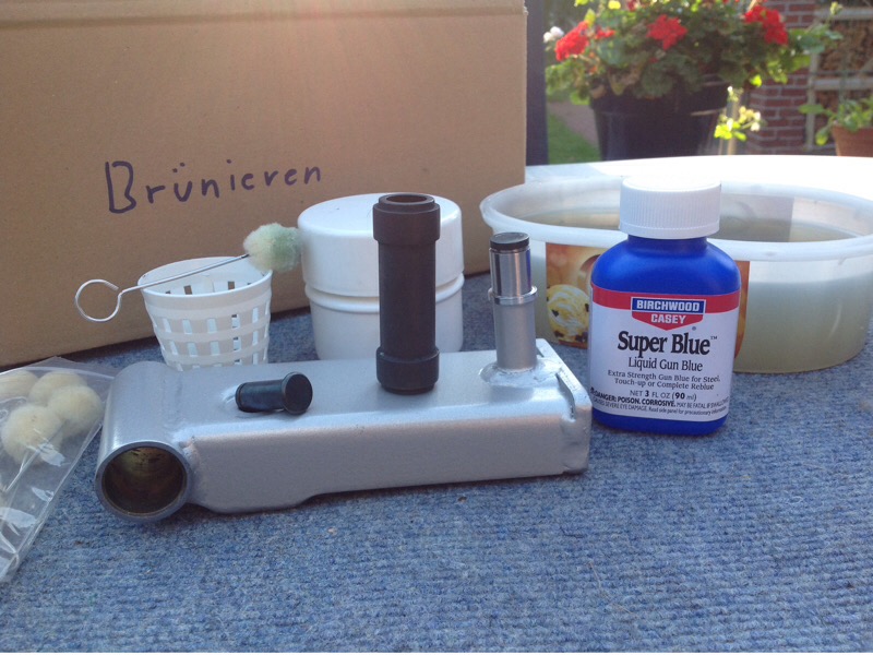

Heute habe ich noch einmal die Distanzbuchse und den "Bolzen" für die kurze Schaltstange mit dem Schaltknauf, sowie die Spitze der Passung des Haltebock/vorne, wo die Buchse drauf kommt, brüniert. Brünieren ist nichts anders als eine künstliche Rostschicht im Schnellverfahren, die ein normales rosten verhindern tut. Wo schon Rost ist, kann sich kein neuer "ansiedeln".
Im Unterschied zu einer Lackierung besteht hierbei der Vorteil, dass die Oberfläche sich im Maß her kaum verändert, da die Schutzschicht beim brünieren nur minimal dünn im 100.tel mm Bereich liegt.

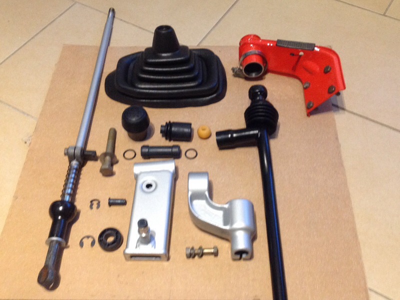

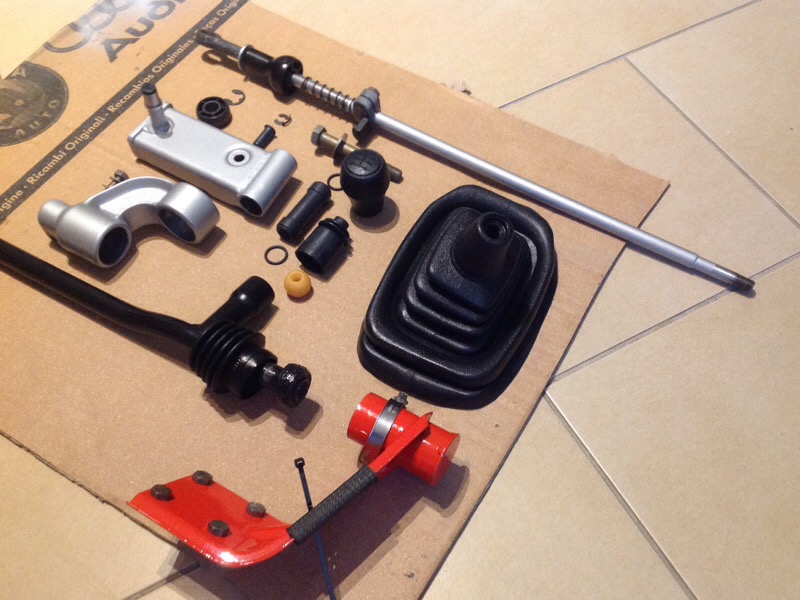

Ansonsten habe ich jetzt mal ALLE Teile, Bj1983 LT28, des gesamten Schaltgestänge, vom Schaltknauf bis zur Schaltkugel am Schaltfinger und der dazugehörigen Schutzkappe fürs Bild zusammen gebracht. Da ich die Teile teilweise doppelt und dreifach habe, konnte ich die Teile für das Bild einfach zusammen bringen. Kugel und Kappe sind ja längst am LT montiert.
Also hier die letzten Bilder vor dem Einbau...
Gruß Barney
Viele Teile nun besser wie ab Werk, aber eine gute Optik macht noch lange keine gute Mechanik... Auf diesem Bild sind alle Teile vorhanden... Mal sehen, wie es am Ende wird....

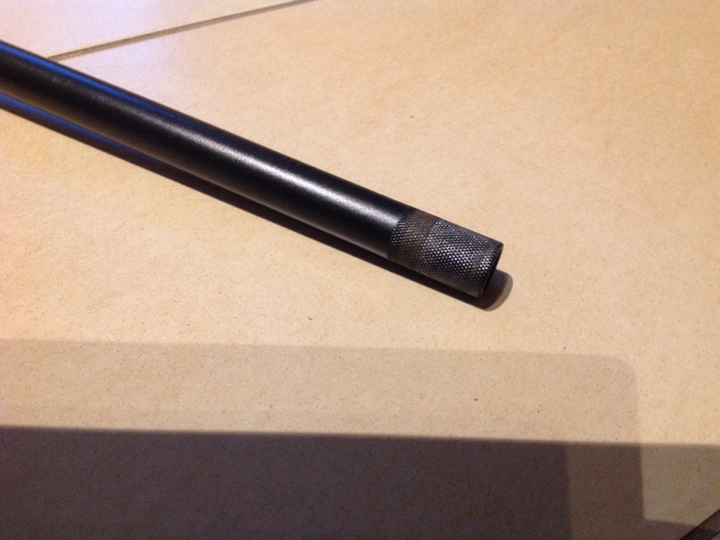

Die Rändelung am Ende der Schaltstange habe ich vorm lackieren abgeklebt und hier ist noch gut der alte Abdruck zu sehen. Hilft beim einstellen natürlich enorm...

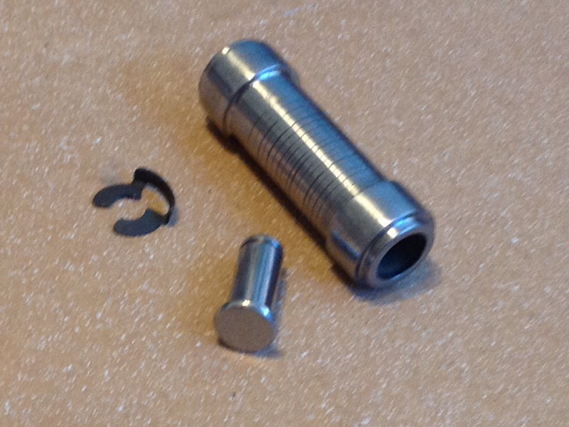

Hier schön zu sehen, was passiert, wenn der Kern vom Metall unregelmäßig ist. Das macht sich bei brünieren sofort bemerkbar. Das Problem ist der Kern vom Metall ...
Brünieren
Hier liegt mal eine original von Werk aus brünierte Klammer daneben... Echte Handarbeit und ich behalte es für mich, das ich da ca. 6 Stunden dran geschliffen habe. Also pssst, nicht weiter erzählen... Danke
