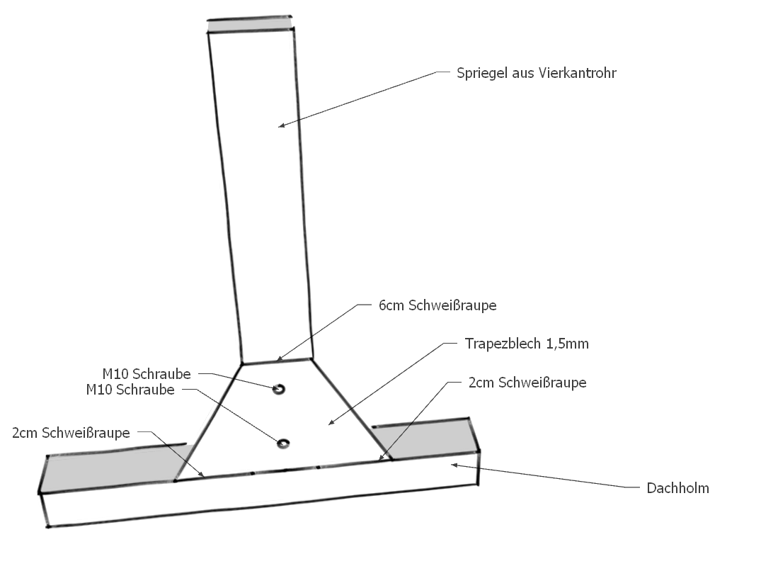

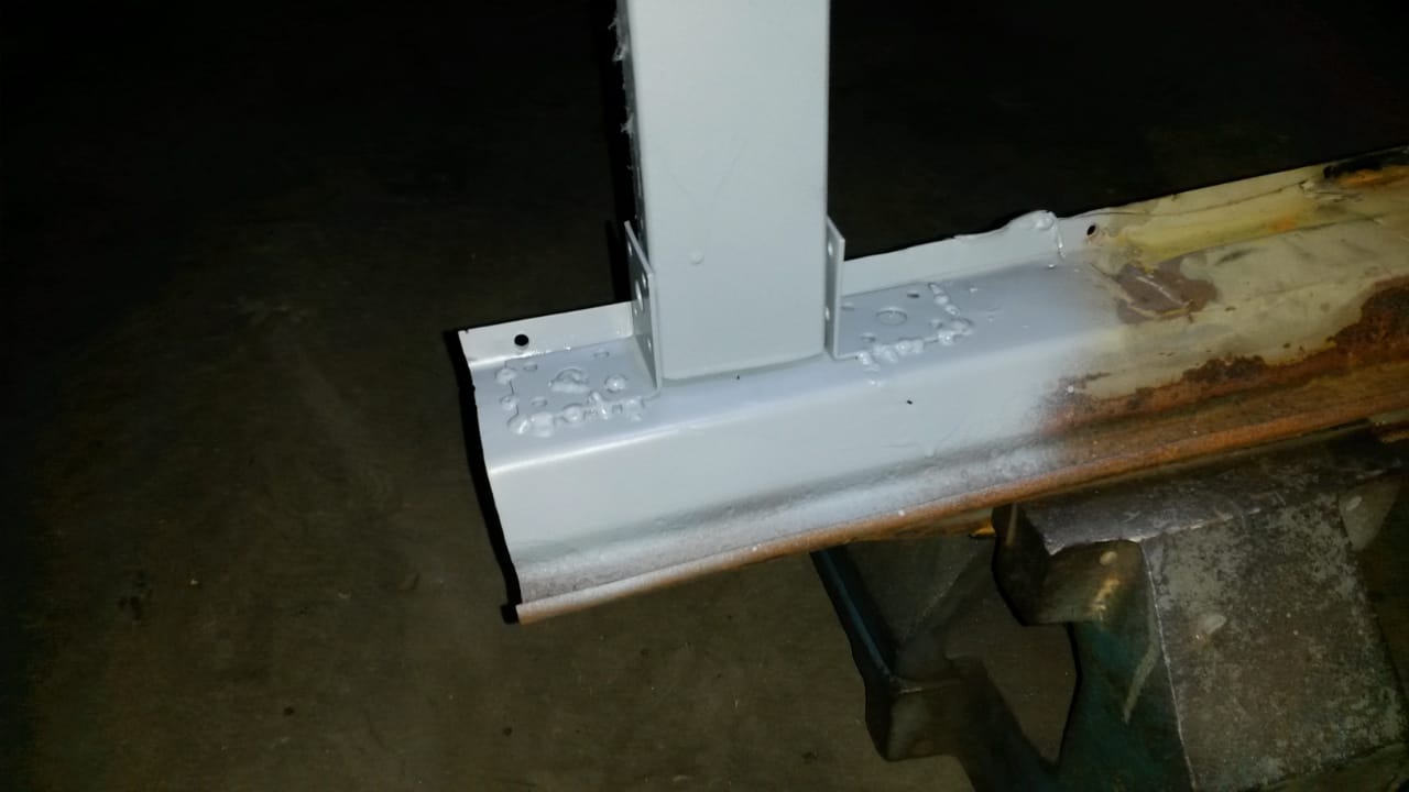

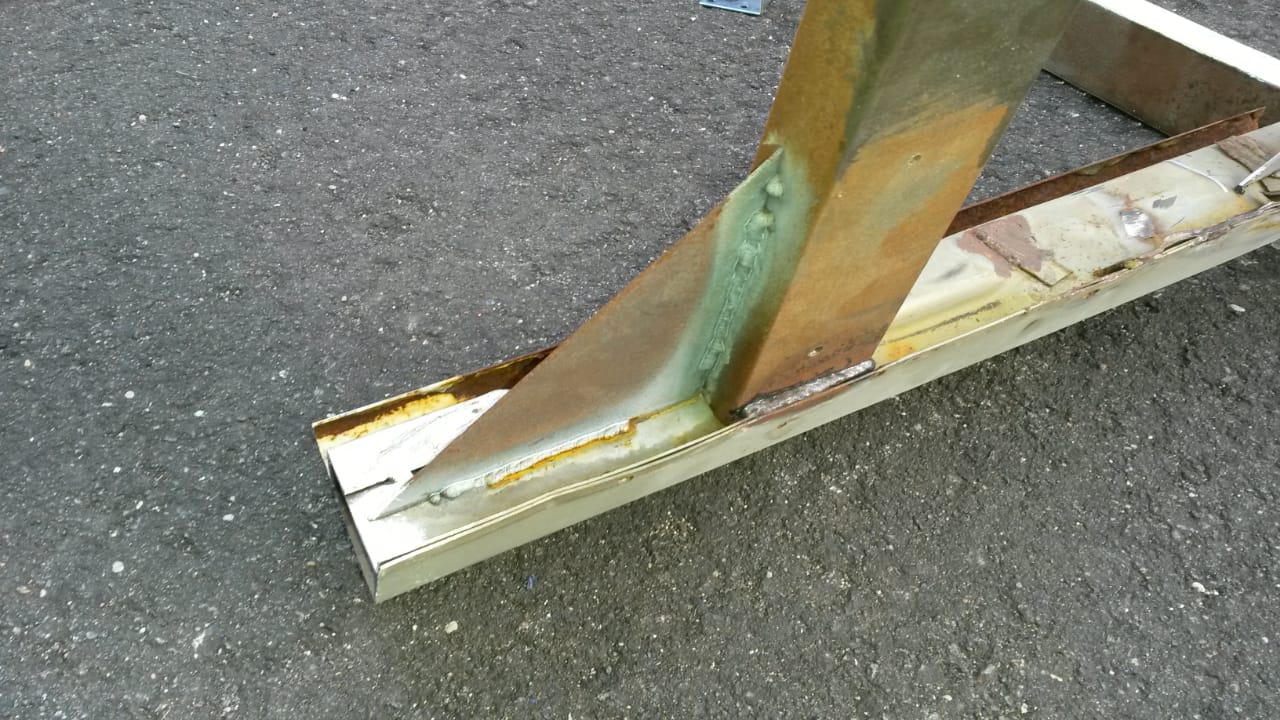

Beitragvon Reisefreund » Dienstag 3. April 2018, 23:54
ich habe lange nichs von mir hören lassen. Jetzt ist es wieder wärmer und es wird Zeit weiter zu machen. Mittlerweile ist das Dach grob weggeschnitten. Jetzt frage ich mich wie ich die neuen Spriegel befestige. Es sind nicht die Original, sondern selbstgebaut aus 3x6cm Vierkantrohr. Sie wirken sehr stabil.
Die ersten beiden Bilder zeigen, wie die Spriegel auf dem Spenderfahrzeug montiert waren.
Das dritte Bild zeigt, wie ich bevorzugt die Spriegel einbauen würde. Es ist nur ein Versuch den ich heute auf einem Stück Dachholm (nicht am Fahrzeug) gemacht habe.
Wie würdet ihr das lösen?
Vielen Dank für eure Hilfe
Thorben
So würde ich es lieber machen. Winkel werden auf dem Holm verschweißt (gepunktet) und dann mit M10 Schraube mit dem Spriegel verschraubt.
WhatsApp Image 2018-04-03 at 23.42.47.jpeg (49.44 KiB) 20116-mal betrachtet
Spenderfahrzeug
WhatsApp Image 2018-04-03 at 23.41.50.jpeg (166.73 KiB) 20116-mal betrachtet
So war es auf dem Spenderfahrzeug
WhatsApp Image 2018-04-03 at 23.41.00.jpeg (157.51 KiB) 20116-mal betrachtet

Beitragvon Reisefreund » Dienstag 3. April 2018, 23:58
Okay, Reihenfolge ist falsch. Das erste Bild zeigt, wie ich es gern machen würde und die beiden anderen, wie es auf dem Spenderfahrzeug war.
Ich würde die Spriegel so einbauen, dass cirka 5mm Luft zum GFK Dach ist und dann dort mit Sika füllen. Oder soll ich die Spriegel lieber bis an die GFK Haut setzen?

Beitragvon Tomturbo1958 » Mittwoch 4. April 2018, 07:09
Servus Thorben!
Ich würde Dir ein Blechtrapez empfehlen. 200 mm an der Basis, 120 mm hoch und oben 60 mm breit. Zwischen Falz und Sprigelrohr hinein stellen. Oben eine 60 mm und unten zu den Enden hin 20 mm Raupe schweißen. So hast Du nur zwei kurze Raupen am Falz und Du verletzt nur minimal den originalen Lackaufbau und Hohlraumschutz.
Denk bei der Materialwahl, Meiner wiegt eingewintert (kein Wasser usw. Diesel voll) 3250 Kilo!
Thomas

Beitragvon Reisefreund » Mittwoch 4. April 2018, 15:15
Hallo Thomas,
danke für deine Antwort. Gefällt mir gut so. So sind die gut ausgesteift und die Ausführung ist gut machbar. Ich habe mal eine Skizze zu entworfen um dass meinem Prüfer vorzuschlagen.

Super! Wenn Du schweißt kannst Du die obere Schraube sparen. Bei 1,5 mm Blechdicke genügt eine M8 Schraube.
Thomas
Tomturbo1958
Beiträge: 500
Re: verschiedene Fragen zum Thema Hochdach
Beitragvon Reisefreund » Donnerstag 5. April 2018, 14:51
ich habe meinem Prüfer die Varianten vorgeschlagen. Er möchte eine Kombination aus Knotenblech und Ankerpunkten (z.B. aus Winkeln) sehen. Ich werde also vermutlich die beiden Winkel anschweißen und dazu das Blechtrapez, dann ist es längst und quer gut ausgesteift.
Ich berichte nach dem Wochenende, ich hoffe dann ein gutes Stück weiter zu sein.
