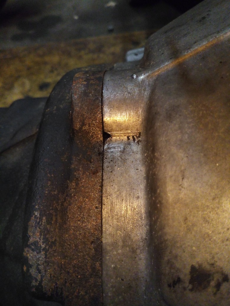

So sieht der Bereich bei mir aus:
Jetzt kommt mir grad noch was...
Das Getriebe selbst und die Kupplungsglocke sind ja zwei verschiedene Teile. Aber die Entlüftung scheint ja bei den Modellen mit Entlüftungsventil (statt Spalt) über die Kupplungsglocke zu gehen. Wäre es denkbar, dass mein Getriebe eins von denen ist, die mit dieser Glocke mit Entlüftungsventil gepaart gehören, aber irgendwann mal mit einer Glocke verheiratet wurde, die eigentlich an ein Getriebe mit Spalt am Gehäuserand gehört?
Motorschaf

Beitragvon tiemo » Samstag 9. Juni 2018, 16:32
nein, das kann nicht sein, es müsste die Glocke entweder den Spalt oder das Loch für das Ventil haben.

Beitragvon masmat21 » Samstag 9. Juni 2018, 20:41
Hi also bei meinem Getriebe was ich ausgebaut habe , sah dieser Schlitz auch nicht so sauber ausgearbeitet bzw verdreckt zu sein ich denke mal das, dass in Richtung Labyrinth Entlüftung geht wenn du dein Getriebe Draußen hast dreh es doch einfach mal rum und schaue ob es da oben irgendwo raus läuft... Natürlich vorher bitte hinten rum abdichten wenn dein Getriebe scheinbar schon mal abgedichtet wurde kann es natürlich sein das die schmatze alles dicht gemacht hat.. Original ist doch da glaube ich nur eine Papier Dichtung...

Beitragvon masmat21 » Samstag 9. Juni 2018, 21:22
So siehts bei dem anderen aus da war auch Dreck drin hat man vorher auch nicht gesehen!

Beitragvon Motorschaf » Sonntag 10. Juni 2018, 13:49
Ich hab nach dem letzten Post nochmal überall mit dem Schraubenzieher entlanggekratzt.. ergebnislos. Nirgends eine Lücke entdeckt. Bin echt ratlos. Hab hier keine Schraubgelegenheit im Moment, aber ich frag Morgen mal in der Werkstatt, ob sie's nicht mal schnell rausreißen können...

Beitragvon Motorschaf » Samstag 16. Juni 2018, 08:33
So meine verehrten Kollegen,
das Problem ist gelöst. Die Entlüftungsbohrung haben wir gefunden, als wir den Wagen auf der Grube hatten - da war es möglich, den Kopf zwischen Auspuff und Getriebe durchzustecken und die rechte Getriebeseite mal genauer in Augenschein zu nehmen. Unter der Dichtpaste fand sich dann tatsächlich eine Bohrung, die so aussieht wie im 2. Bild von masmat21.
Sauber gekratzt, Luft hinten am Tachoanschluss reingeblasen, kommt oben an der Bohrung raus. Perfekt.
