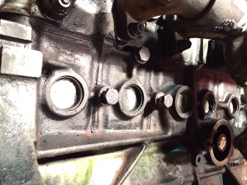

  • sehr vielleicht Ölschläuche Turbo erneuern

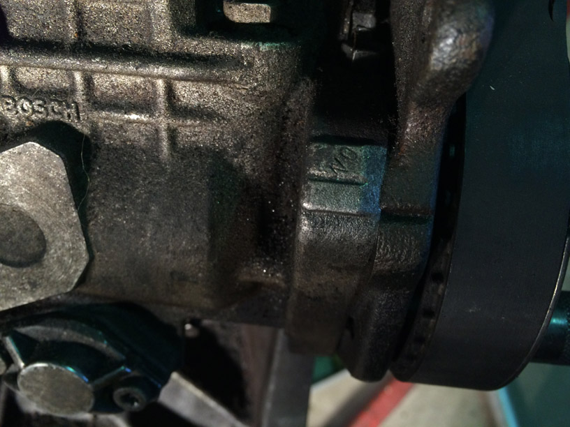

  • ESP-Riemen entspannen (@Tiemo, auch wenn die beteiligten Teile so massiv sind, ist das eine Möglichkeit?)
  • Zyklonfilter für Kurbelwellengehäuse basteln, daran kann man sehen, ob die Baustelle tatsächlich hier oder doch weiter unten liegt
  • Motor totfahren
Langversion:
1.) Turbo:
  • Da ist schon radiales Spiel im Spiel, aber nicht so wild: die Flügel sehen ja auch okay aus. Gemessen, haben wir jetzt nicht.
  • Ölab- und -zulauf sind seiner Meinung nach wenig kritisch, eher die Laufleistung mit nahezu 400.000km- wenn das die Originallaufleistung wär, also kein Austauschteil (wovon ich ausgehe)- würde ihn eh wundern, dass der noch läuft, weil angeblich früher angepeilte Ziele an die 180.000km waren und heutzutage etwas mehr...
    Was sind Eure Erfahrungen zu tatsächlichen Laufleistungen?
  • Was den Ersatz der Leitungen angeht- er würde die alten lassen, weil er ebenfalls auf die Kurbelwellen-Entlüftung als Haupt-Verdächtigen tippt, was wiederum auf evtl. Probleme im Block hindeuten kann
2.) ESP:
  • Der ablaufende Riemen könnte von zu hoher Spannung kommen. Mit angelegtem Lineal zeigt sich, dass die Räder minimal zueinanderstehen, das würde zu dem Bild passen:
  • Den Riemen kann man nicht ohne sehr erheblichen Kraftaufwand auf 90° drehen, der kann bestimmt noch was lockerer werden.
  • Das macht man an den drei Schrauben an der Konsole, gell?
  • Kann man sich damit timing-mässig was verstellen? Nee, ne?

  • der Abscheider liegt 24h in Diesel
  • die Gummidichtung des Abscheiders auf dem Ventildeckel sifft ganz gut- muss die ersetzt werden?

[EDIT:] Bin gerade auf einen Thread im Nachbarforum gestossen und werde die Leitungen auf jeden Fall einmal abschrauben...
Hin/Her/Hin/Her...
Ist das sinnvoll oder eine Milchmädchenrechnung (auch im Sinne von Zeit, statt Geld)?
ja
doch... und nicht vergessen auch die Einspritzleitungen zu lösen damit es keineVerspannungen gibt.

[*]ESP-Riemen entspannen (@Tiemo, auch wenn die beteiligten Teile so massiv sind, ist das eine Möglichkeit?)
[*]Zyklonfilter für Kurbelwellengehäuse basteln, daran kann man sehen, ob die Baustelle tatsächlich hier oder doch weiter unten liegt
[*]Motor totfahren[/list]
Zu 1: Tausche die Schläuche. So verrosteten Kram schraubt man nicht mehr an.
Zu 2: Ob durch die Entlüftung viel kommt, erkennst du, wenn du den Öleinfüllstutzen offen lässt und den Motor startest (aber nicht hochdrehen, sonst spritzt es!). Übrigens wird auch die Abluft der Vakuumpumpe dort rausgefördert. Wenn also dein Bremskraftverstärkersystem undicht ist, kann das auch indirekt zu vermehrtem Öl im Ansaugtrakt führen. Außerdem ist Öl dort normal. Die Einlassventile freuen sich sogar darüber. Du musst bedenken, dass du dort zum ersten Mal nach über 20 Jahren sauber machst. Was außen dran hing, muss ja nicht von da stammen, da vermute ich noch eine externe "Ölquelle" an der Turboverschlauchung oder am Ölfilterhalter/Wärmetauscher. Da war ja noch mehr nicht so, wie es sein sollte...
Zu 3: Das wird hoffentlich ein längeres Experiment...

Robert Sommer hat geschrieben:2.) ESP:

  • Mich beschleicht das Gefühl, dass die Zylinderkopfdichtung sifft, aber wirklich sehen kann man das ja auch erst wieder, wenn der Motor das nächste Mal laufen sollte
Mittlerweile hat der Block auch Ofenreiniger gesehen- an manchen Stellen kommt unglaublicher Weise unschuldiges Grün ans Halogenlicht, würg.
... auch das geht vorbei.

Meine ESP-Einstellung sieht so aus. Bisher habe ich auf mich einreden lassen, was man wie macht (und es eher nur im Ansatz verstanden...)
In der Doku steht dazu immer nur die Markierungen fluchten zu lassen.
Ich nehme an, diese Einstellung kommt noch vom letzten Zahnriemenwechsel im Westerwald. Ist das richtig, dass die Breite des "Block"s auf dem die Markierung der Pumpe ist den Toleranzbereich anzeigt? Also sind wir hier "hart an der Grenze"- die Richtung ist "früher"?
Neuen Riemen habe ich schon drauf, aber weil die Abzieherei vom Pumpenrad nicht geklappt hab, hab ich die ESP verbaut gelassen und nur am Nockenwellenrad gesäubert und neu angesetzt. Wellenspiel nicht gecheckt- das will ich jetzt nachholen...
Wenn ich jetzt die Pumpe abnehme, finde ich die richtige Position des Rades an der Pumpe über die Nut, über die Einstellschraube kann ich den Förderbeginn messen, eine ungefähre grobe "Pimpung" der Einstellung ist fotografisch festgehalten:
Beim Ausbauen/Wiedereinbauen kann ich nichts weiter groß kaputtmachen? (Das einzige was kritisch ist, ist die Fördermenge? Welche Lektüre dazu empfehlt Ihr für'n "Anfänger"?)
OT der Kurbelwelle kann ich eh mit eingebautem Getriebe nur sehen (bei dann geschlossener Ölwanne).
Momentan ist der Motor ja noch draussen...

Robert Sommer hat geschrieben:Meine ESP-Einstellung sieht so aus. Bisher habe ich auf mich einreden lassen, was man wie macht (und es eher nur im Ansatz verstanden...)
...Bild...
Das mit dem Fluchten lassen ist so, dass man zunächst die ESP in die Stellung bringt, wo alle Kerben fluchten, als Grundstellung gewissermaßen. Dann baut man die Riemen ein und verschiebt die gesamte Konsole am Motorblock entlang noch nach oben oder unten, um den ESP-Riemen moderat zu spannen. Dann erst kann man den Förderbeginn einstellen.
An der ESP hat man auch nur einen gewissen Verstellbereich, und dabei biegt man an sämtlichen Einspritzleitungen herum und das finde ich nicht sinnvoll. Wenn man dabei nicht wenigstens auch die Überwurfmuttern an den Einspritzleitungen ESP-seitig lockert, kommt da so viel Spannung rein, dass die Leitungen dann oft später reißen. Dafür ist die Einstellung im "Notfall", also man steht in der Wüste, es hat sich was verstellt und man muss was tun, ohne weitere Messmittel recht feinfühlig zu machen.
Da wir aber nicht in der Wüste sind, und, wenn sich was verstellt, sowieso ganz dringend geprüft werden muss, wo der Hase im Pfeffer liegt, ist das Pfusch (meine Meinung). Nur, manchmal gehts halt nicht ohne Pfusch. Aber freiwillig sollte man die Einstellung über das Verstellen des ESP-Antriebsrades an der Nockenwelle erledigen.
Bei dir steht die Kerbe der ESP in Motor-Drehrichtung ziemlich an der Grenze, das ist die Verstellung Richtung SPÄT, denn du drehst ja an der Pumpe und nicht am Rad.
Robert Sommer hat geschrieben:Neuen Riemen habe ich schon drauf, aber weil die Abzieherei vom Pumpenrad nicht geklappt hab, hab ich die ESP verbaut gelassen und nur am Nockenwellenrad gesäubert und neu angesetzt. Wellenspiel nicht gecheckt- das will ich jetzt nachholen...
Wie hast du den neuen Riemen denn dann aufgelegt? Man könnte dazu die gesamte Konsole verschieben, um die Spannung raus zu nehmen.
Ich würde das Riemenrad der ESP nur abnehmen, um den dahinter liegenden WDR auszutauschen. Auch, wenn die Stellung über die Nut und die Passfeder halbwegs festgelegt ist, ist die Einstellung des Förderbeginns so feinfühlig, und der neue Riemen hat ja auch eine andere Länge als der alte, dass man den Förderbeginn sowieso am besten neu einstellt. Und das ESP-Antriebsrad der Nockenwelle geht ja auch wesentlich leichter zu demontieren.
Robert Sommer hat geschrieben:Beim Ausbauen/Wiedereinbauen kann ich nichts weiter groß kaputtmachen? (Das einzige was kritisch ist, ist die Fördermenge? Welche Lektüre dazu empfehlt Ihr für'n "Anfänger"?)
Dooooch, beim Ausbau des Riemenrades an der ESP kann man natürlich was kaputtmachen, nämlich eben das Riemenrad. Das sitzt nämlich ziemlich fest auf seinem Kegel, und wer da mit Abziehern rangeht, verbiegt oder zerbricht es oft. Im Wiki steht, wie es geht, nämlich mit zwei als Keil zwischen Rad und ESP getriebenen Schlitzschraubendrehern, die man abwechseln immer weiter reinschlägt. Aber wie gesagt, empfehlenswert nur bei Austausch des WDR dahinter.
Robert Sommer hat geschrieben:OT der Kurbelwelle kann ich eh mit eingebautem Getriebe nur sehen (bei dann geschlossener Ölwanne).
Im Wiki steht bebildert beschrieben, wie man sich aus einem Blechstreifen ein Lineal macht, das man an den beiden Schraubenlöchern um das Guckloch befestigen kann und an dem man dann auch bei abgebautem Getriebe den Förderbeginn genau hinbekommt, suche nach "OT finden".
