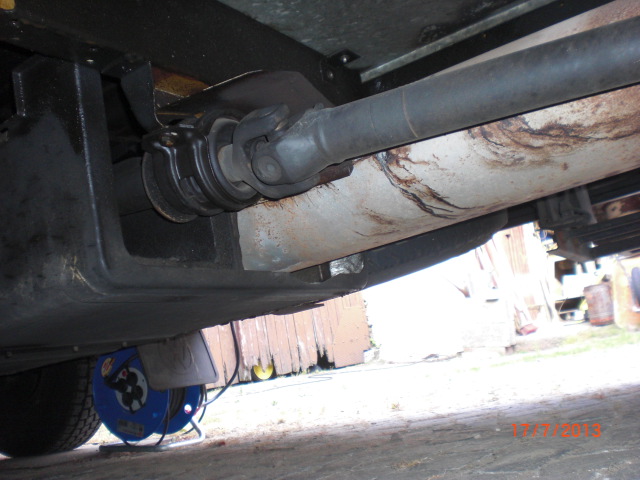

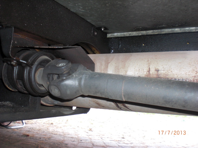

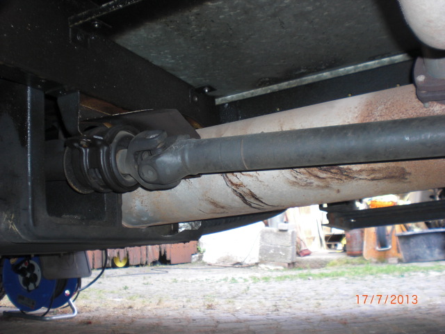

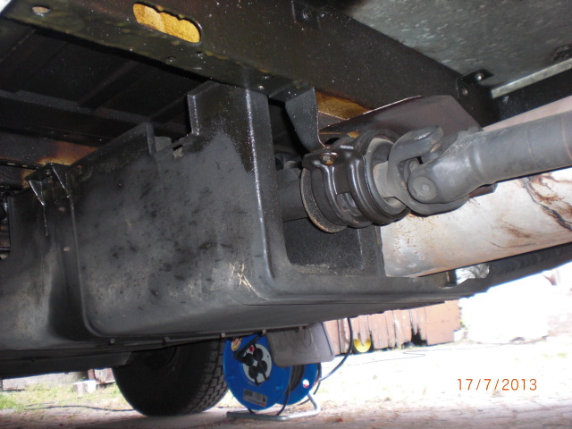

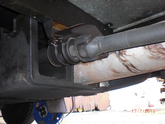

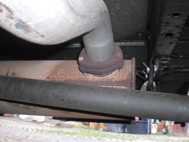

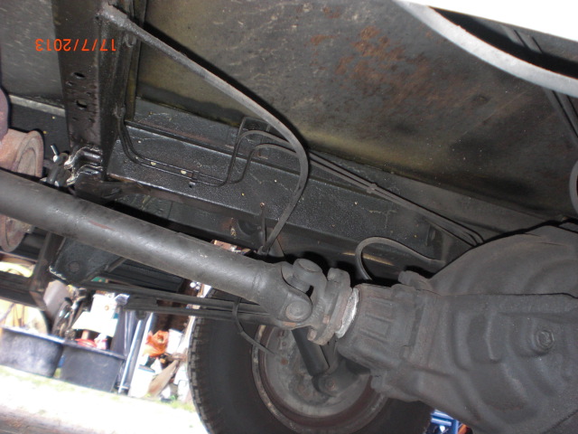

Beitragvon Kleberwurst » Sonntag 22. Dezember 2013, 16:04
Hallo Manfred!
Hier nun die versprochenen Bilder!
Leider kann ich nur 10 Bilder hier einstellen, aber es ist nur noch eins übrig von denen die ich
insgesamt habe.
Ich hoffe, sie können dir weiter helfen, sie sind ohne Hintergrund einfach so ins Blaue geschossen worden.
Lieben Gruß,
