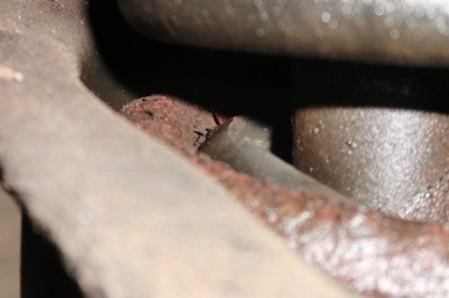

Die Federn waren tatsächlich auf BEIDEN Seiten gebrochen. Auf dem Bild kann man die Bruchstelle erahnen. Naja, Monster-Monroe wird's richten. Mit den Dämpfern hatte ich beim ersten Anlauf gestern auch so meine Schwierigkeiten. Beim Einbauen habe ich den ausgefahrenen Dämpfer erst nicht durch das obere Auge bekommen und beim Hochdrücken des unteren Querlenkers den Dämpfer in der Glocke verkantet und wieder zusammen gedrückt. DANN KAM DER NICHT VON ALLEINE WIEDER RAUSGEFAHREN BEIM ABLASSEN! Der is kapuut sagt der Chef-Schrauber. Sein Scherge sagt: Das is korregt. Na gut. Is Öldruck, soll nur'n bißchen unterstützen. Gut, jetzt weiß ich auch, wie man den reinkriegt!

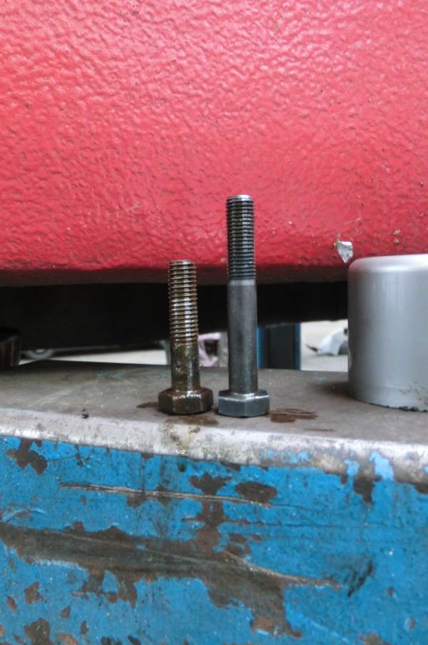

Die mitgelieferten Schrauben zum unteren Traggelenk waren zu lang. Auf der rechten Seite gestern auch schon, aber das blanke Stück war nicht annähernd so lang, also war das okay. Heute auf der linken Seite habe ich die Mutter nichtmal in die Nähe des Trägers gebracht, weil das Gewinde zu früh zu Ende war. Da hab ich kurzerhand die ollen gereinigten und teilweise neu gewindegeschnittenen Schrauben wieder reinbasteln müssen. IST DAS OKAY, oder sollte ich die bald wieder gegen Neue tauschen?
