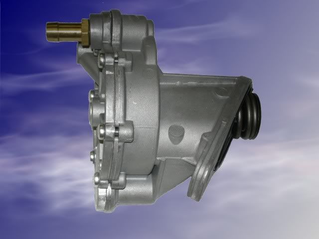

War gestern bei einer Werkstatt um zu schauen ob mein LT da rein passt von der Höhe. Cm-arbeit, aber alles gut.
Die Werkstatt kennt sich och mit Alten VWs aus, standen auch gleich paar T3s und T4s rum, alles gut.
Diagnose Vakuumpumpe ist defekt.
Nun die Frage: Baut man die nach oben raus oder nach unten wenn sie nicht Keilriemenbetrieben ist wie Tiemo vermutet ?
Ich vermute nach nach oben.....
Dann könnt ich Sie bei meinem alten Schrauber der recht günstig ist tauschen lassen.
Die Frage ist, ob ich das nicht auch selber hinkriege ?
Is das mit nem Lima austausch vergleichbar ?
Nur wens um den Motor geht hab ich nat. spontan Hemmungen.... :roll:

black-LT hat geschrieben:Diagnose Vakuumpumpe ist defekt.
Du hast tatsächlich eine Stößelpumpe, man erkennt sie in deinem LIMA-Filmchen unterhalb des Ölpeilstabes zwischen Einspritzdüse 3 und 4.
Der Wechsel ist eigentlich noch einfacher als der der LIMA. Ich hab ihn neulich erst unter http://www.lt-freunde.de/forum/viewtopic.php?f=99&t=14630&p=75079#p75079 erklärt.

Vakumpunpe tauschen ? .. 2 Schrauben und ein paar Schläuche ... kein OT ... einfach Abbauen und den Stößel wieder richtig einsetzen. Du kommst vom Innenraum da ran. :TOP:
Sie höngt mittig unter den einspritzleitungen oben am Motor.
