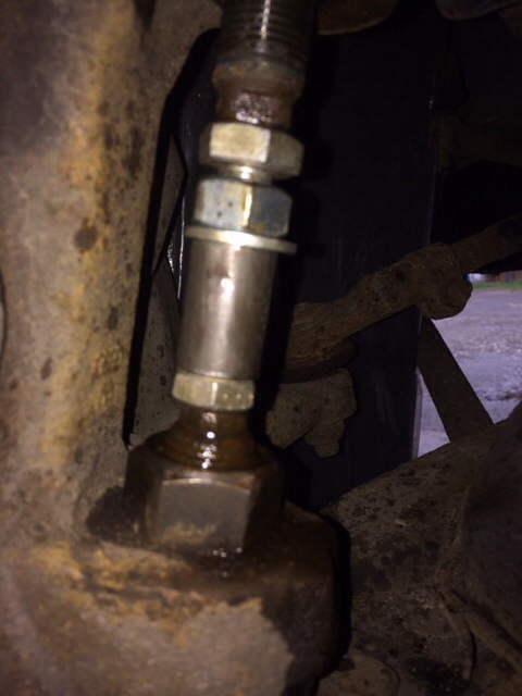

Beitragvon Roebyy » Samstag 11. Januar 2014, 20:50

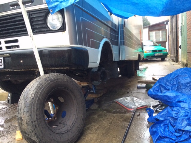

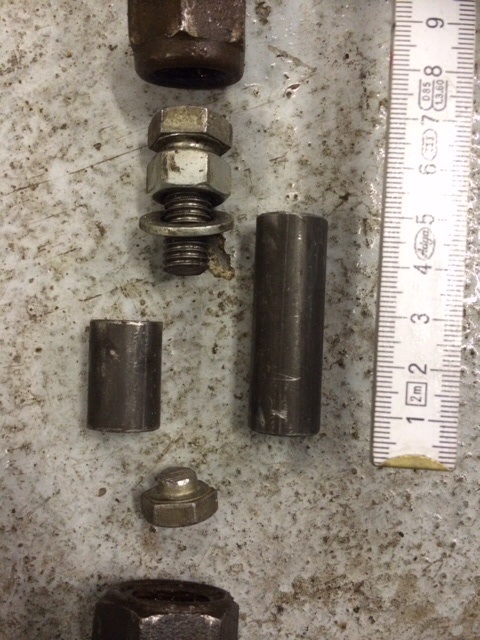

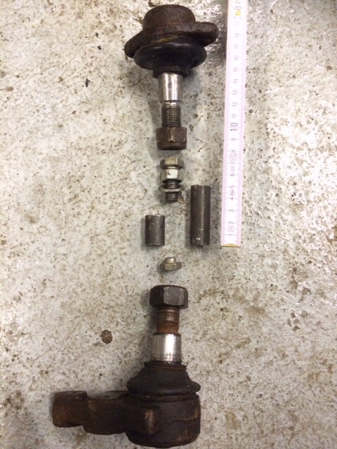

Ich habe heute dem RMB neue Traggelenke links verpasst, die waren komplett hinüber.
Bei der Gelegenheit habe ich gleich mal meinen Abdrücker fotografiert, ging wieder ohne Probleme damit.
Gruß Roebyy

Kann ich nur jedem empfehlen. Bloß nicht anders versuchen. Habe ich auch gerade so gemacht, allerdings mit M14er Bolzen. :doppel_top:
Gruß Mike

was spricht dagegen einen abdrücker zu verwenden?
gruß simon

Nichts, wenn Du einen passenden hast.
Ich hab heute mit einem normalen Abdrücker noch die rechte Spurstange gewechselt.
Nun ist das Spiel im Lenkrad erst mal wieder weg. :grin:

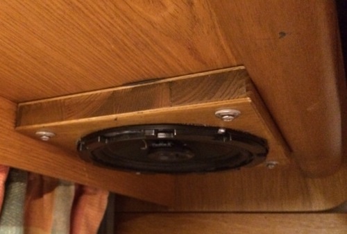

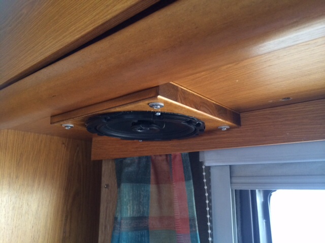

Beitragvon Roebyy » Freitag 14. Februar 2014, 21:17
Frühstücksradio eingebaut und die alten Quarktaschen rausgeworfen.

Was ist für Dich nicht nachvollziehbar? Ich meine das der Ausdrücker wie Roebyy ihn benutzt bestens funktioniert und man es besser nicht auf die harte Tour machen sollte. Oder was meinst Du?

genau das meine ich. es ist für mich nicht nachvollziehbar warum du andere methoden z.b. normaler abdrücker für gelenke nicht empfiehlst. denn du lieferst dafür keine begründung.
was ist die harte tour? die kräfte die bei dieser methode, oder mit einem abdrücker wirken sind enorm. aber das ist kein problem.

hä? wieso empfehle ich keine Abdrücker? Habe ich doch nie behauptet. Wer einen hat soll einen nehmen. Mit der harten Tour meine ich das es Spezis gibt, die mir z.b empfohlen haben ich solle "das Ding einfach aushebeln" oder "mit dem Fäustel rausschlagen"!! Allein davon rate ich wohl eher ab. Nicht mehr und nicht weniger. Begründung dürfte wohl jedem Amateurschrauber klar sein. Glaube Du hast das etwas falsch verstanden.

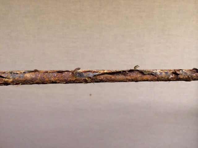

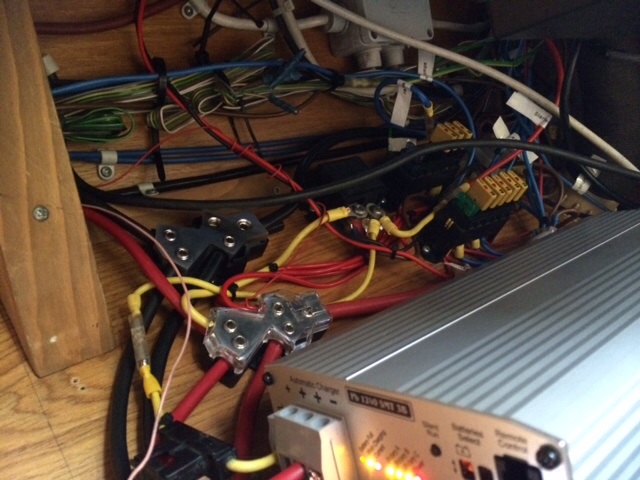

Die letzten Wochen:
Calira rausgeworfen, Elektrik und div. Sicherungshalter neu verkabelt, Votronik 40a Ladegerät eingebaut
dabei defekte Dichtung am Boiler gefunden - der Grund für einen Wasserschaden über Winter, daraus folgte

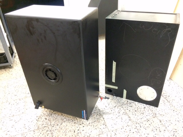

Div. Wasserschläuche, Dichtungen, Schlauchschellen getauscht, als ich am Frischwassertank ankam, div. Risse in den Anschlussmuffen - kurzerhand einen neuen Tank schweissen lassen bei der Firma http://www.tanknologie.de in Hamburg - die Jungs sind echt fit und super drauf - und den Ablasshahn verlegt. dieser ist nun direkt am Tank.
Bei der Gelegenheit hab ich noch eine total verrostete Gasleitung erneuert und effektiver verlegt.
Die Kombiheizung war falsch eingebaut und die Heizrohre durch falsche Verlegung verbrannt, diese hab ich auch erneuert und dadurch einen weiteren Heizstrang erhalten, der in den Alkhoven verlegt wird. Dafür musste der Frischwassertank und die Sitzbank um 9cm nach rechts verbaut werfen, dabei einen Schimmelherd gefunden, dem zukünftig der Heizschlauch die Nahrung nimmt.
