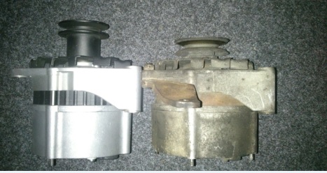

Gibt es eig. verschiedene Stecker an der Lima mit der Zeit ? Habe ich bei einem Opel gesehn.
Die 1995ner Lima hat folgende:

black-LT hat geschrieben:Gibt es eig. verschiedene Stecker an der Lima mit der Zeit ? Habe ich bei einem Opel gesehn.
Was du da zeigst, sind nicht die Stecker an der LIMA, sondern die Verbindung am Anlasser, oder? Direkt an der LIMA sind die Verbindungen entweder geschraubt oder mit "normalen" 6.3mm-Flachsteckhülsen angesteckt. Bei den "kleinen" LIMAs (45A, 65A) ist der Hauptanschluss "B+" ein M8-Gewindebolzen, der Anschluss Batteriekontrolle "D+" und Klemme "W" einzelne Flachstecker.
Bei der 90A-LIMA kann "D+" ebenfalls ein Gewindebolzen M5 sein, bei Nachbau-LIMAs habe ich auch schon Klemme "W" als Gewindebolzen gehabt. Das sind die Anschlüsse direkt an der LIMA, unter der Luftführungshaube. Dort wirst du den gesicherten, 2-poligen Stecker bzw. seine zwei Leitungen abschrauben müssen, und deine alten Kabel mit deren Stecker (meist kompatibel mit 6.3mm-Flachsteckern, jedoch in gemeinsamer Isolierhülse) verwenden. Oder du baust auf den Stecker vom 1995-er um, dann muss die Isolierhülse mit ihren Steckern ab und du musst dir bei VW einen passenden 2-Pol-Stecker besorgen und an die Kabel am LT bringen.

Aber, natürlich läuft das ganze nett problemfrei......die Lima's sind unterschiedlich:
:roll:
Einmal mit Stecker, einmal verschraubt. Nun will ich eig. ungerne am Kabel, das "fest" (?) im LT verbaut ist, herum löten....
Stecker:
Oder halt ne passende Lima finden. Oder gibts da Adapter ? :roll:

black-LT hat geschrieben:Aber, natürlich läuft das ganze nett problemfrei......die Lima's sind unterschiedlich:
Wenn nur die Anschlüsse unterschiedlich sind, sollte das noch kein Problem darstellen. Wichtig ist, dass der Abstand der Riemenscheibe und das Lochbild der Befestigungsöffnungen stimmen.
Die von dir gepostete URL zeigt wieder eine 45A-LIMA. 45A sind ein wenig knapp, und wenn schon teuer erneuern, würde ich gleich eine stärkere nehmen, mindestens 65A, besser noch 90A. Besonders letztere braucht dann sowieso ein dickeres Ladekabel, es fließt da ja immerhin der doppelte Strom wie zuvor.
Den Stecker am LT kann man einfach abschneiden (vorher natürlich Batterie abklemmen!) und einzelne Ösen bzw. Stecker "dran petzen". Wenn du dir das nicht zutraust, kannst du mit dem Kabelbaum der LIMA ja in eine Werkstatt gehen, die sowas kann. Der Kabelbaum läuft normalerweise nur bis zum Anlasser und ist dort nochmals gesteckt bzw. die dickeren Kabel auch geschraubt, daher ist er nicht mal einen Meter lang. Allerdings gibt es auch LT, bei denen die Kabel bis zur Batterie durchlaufen, das müsstest du halt mal gucken.

yahoo die Lima ist da ! :grin:
Auspacken: :roll: passt ned.....hab mir die fotos wie sie eingebaut war nochmal angeguckt.... :negativ:
http://krach.ist-im-netz.at/LT/neuelima.jpg
Ich dreh am Rad :roll:
Nun habe ich 2 Limas hier stehn... :shock:
Kann ich diese "Antriebsräder" nicht einfach tauschen ?
Dann wärs ja doch kein Reinfall.
Sons geht die neue wieder zurück und ich bastel mir eine aus den 2 gebrauchten wie von Tiemo vorgeschlagen zur überbrückung.....
Mist :doppel_top:

Re: Gröbsten Rost entfernen in Winterlicher Witterung
Beitragvon tiemo » Freitag 6. März 2015, 19:04
Hi Matze!
Das ist die Riemenscheibe, wie sie anscheinend im Audi gebraucht wird, Die LIMAs sind meist mit einer solchen ausgestattet. Aber man kann sie gegen die alte tauschen, wenn die noch halbwegs in Ordnung ist.
Dazu muss man mit einer Nuss oder Schlüsel SW24 die Mutter vorne lösen. Manche LIMAs haben in der Welle einen 6-Kant zum Gegenhalten mit einem Imbusschlüssel, ansonsten kann man bei der langen Riemenscheibe auch mit einer Wasserpumpenzange am "Hals" gegenhalten. Was nicht geht, ist Gegenhalten am Lüfterrad mit einem Schraubendreher, das verbiegt.
Die flache Riemenscheibe hat eine ziemlich große und ziemlich flache Mutter aus Blech zum Gegenhalten hinter der eigentlichen Riemenscheibe. Auch hier kann man, aber Vorsicht, nicht die Lauffläche für den Keilriemen beschädigen und auch nicht die Scheibe zerbeulen, mit einer großen Pumpenzange oder mit dem Schraubstock (Alu-Schonbacken oder Lederhandschuhe dazwischen klemmen!) gegenhalten.
