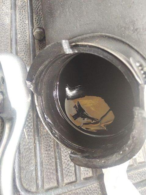

Den Ölabscheider/Kurbelgehäuseentlüftung habe ich über Nacht in Diesel eingelegt (weil ich das nicht ganz überrissen hab dass das nur eine Not-stop einrichtung ist) hat dementsprechend wenig überraschend nichts gebracht.
Luftfilter hab ich gewechselt, der alte war leicht ölig zum Ansaugtrakt hingehend
Der ganze Ansaugtrakt zwischen Filter und Turbo hat an den Wänden überall einen leichten Ölfilm.

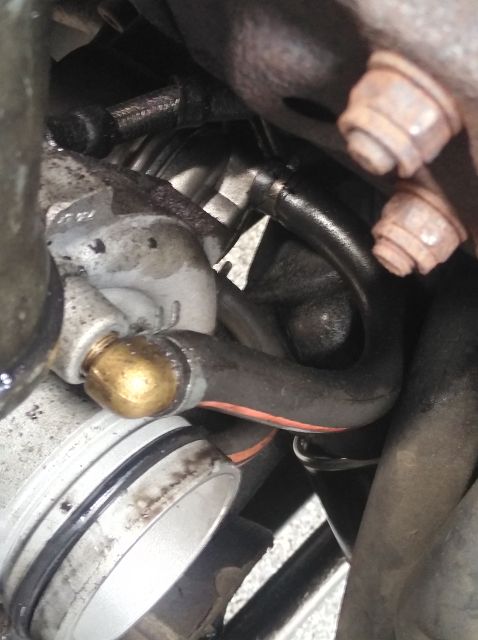

Hab heute die ansaugbrücke nach dem turbo heruntergenommen um mir einen besseren Überblick zu verschaffen und tatsächlich sind dort noch weniger ölrückstande als vor dem turbo, damit denk ich kann man den turbo als übeltäter ausschließen. Damit konnte man auch sehen, dass das öl aus richtung motorblock kommt, hab mal die seite gewaschen und werde das weiter beobachten. Die einspritzdüsen hab nicht ich getauscht, halte den mechaniker aber eigentlich für durchaus fähig, zur zeit als unsere lts im umlauf waren, hat er auch als vw mechaniker gearbeitet. Von den Symptomen her könnt ich mir ein einspritzdüsenproblem aber gut vorstellen. Ich nehm an es reicht hier nicht einfach nacheinander bei den einzelnen düsen die Überwurfmuttern zu lösen und auf veränderung zu achten, sondern ich sollte sie eher ausbauen und überprüfen lassen?

Dein Turbogeräusch kommt evt. vom Abblasventil. Wenn am Lader die Wastegateregelung nicht funktioniert, oder aber das Ventil defekt ist, öffnet es ab einem bestimmten Ladedruck schlagartig und lässt Ladedruck entweichen. Die Wastegateregelung kann nicht funktionieren, wenn der Schlauch vom Ladergehäuse zur Druckdose unterbrochen, undicht oder verstopft ist. Damit der Motor nicht wegen überhöhten Ladedrucks hoch geht, öffnet dann das Abblasventil. Zur Diagnose mal den Ladedruck messen und mit dem Sollwert vergleichen. Normalerweise ist das Geräusch aber kaum wahrnehmbar, daher mal nach Lecks in der Verschlauchung rund um die Ansaugbrücke suchen. Zur Diagnose kann man den Schlauch vom Abblasventil abnehmen und mit einem Korken verstopfen, dann wieder aufsetzen. Verschwindet das Geräusch damit, bläst das Ventil ab und verursacht dabei das Geräusch.
Öl hat man häufig im Ansaugtrakt, es kommt meist aus der Kurbelgehäuseentlüftung. Der Ölnebel wird in der Nähe des Ladeluftrohrs in den Ansaugtrakt geleitet und erscheint daher am Lader, weil er im Druckrohr herunterfließt. Bei normalem Anfall dauert es einige Jahre, bis sich so viel Öl gesammelt hat, dass es herunterläuft. Bei Fehlern (erhöhter Blow-By) kann es auch wesentlich schneller gehen. Blow-By kann man grob prüfen, indem man im Standgas den Öleinfülldeckel abnimmt: Es soll so gut wie kein Ölnebel austreten. Erhöhter Blow-By kann die klassischen Ursachen Kolbenringe, rissiger Zylinderkopf oder ZKD haben, aber beim LT auch zB. ein Hinweis auf eine undichte Vakuumleitung zum Bremskraftverstärker sein: Die Vakuumpumpe bläst ihre Luft auch ins Kurbelgehäuse.

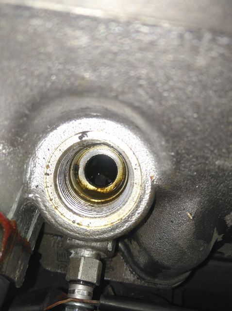

also das war ja das eigenartige, die anderen Düsenlöcher sind trocken nur im zweiten sieht man es innen glänzen.

Das meiste ist aber oberhalb der Dichtung im Gewinde zu sehen. Daher gehe ich davon aus, dass es beim Abziehen der Leckölleitungen oder der Einspritzleitung von oben da hingekommen ist, also unproblematisch ist. Motoröl ist auch tiefschwarz, das dort zu sehende sieht aus wie Diesel.
Öl, das im Betrieb in die mehrere hundert Grad heiße Wirbelkammer gelangt, verbrennt dort sofort und macht am Auspuff eine bläuliche Wolke mit dem typischen MÖL-Duft.
Wenn du bei Düse #5 mit Tricks wie: zuerst die Nuss auf die Düse stecken, dann erst die Verlängerung und die Ratsche drauf, nicht weiter kommst, bleibt dir nur noch, die ESP selbst etwas vom Motorblock weg zu verdrehen, sie ist in der Konsole mit Langlöchern eingesetzt (Achtung, auf der anderen Seite ist auch noch mal eine Befestigung, die gelockert werden muss!). Dabei verstellt sich natürlich der Förderbeginn nach spät und muss korrigiert werden. Außerdem sollte man unbedingt vor dem Verdrehen die Überwurfmuttern der Einspritzleitungen an der ESP lockern, damit diese nicht tordiert werden, Spätfolge ist nämlich häufig ein Riss.
Ich würde das dennoch machen, weil es alle zukünftigen Arbeiten in dem Bereich wesentlich erleichtert, außerdem kann ja auch ein nicht korrekt justierter Förderbeginn (zu früh!) Ursache des Rauchens sein ohne, dass es Startprobleme gibt. Allerdings würde ich dann auch gleich noch einmal die Steuerzeiten überprüfen, nicht, dass sich da am Riementrieb irgendwas gelockert hat! In frühen Reparaturleitfäden war das Anzugsmoment der vorderen Schraube an der Nockenwelle zu niedrig angegeben (45Nm), das wurde dann auf 85Nm korrigiert, weil es zu "Verdrehern" kam.

Jetzt, wo ich mir deine Bilder nochmal angesehen habe, fällt mir auf: Der Winkel beim Übergang vom Lader zum Ladeluftrohr in die Ansaugbrücke! Da ist ja ein Knick? Der Lader scheint nicht exakt zusammengesetzt worden zu sein, das Frischluftgehäuse scheint etwas verdreht zu sein. Das wäre eine "gute" Stelle für die Undichtigkeit, das Geräusch und den mangelhaften Ladedruck! Außerdem dreht der Lader sich so "tot", was einen erhöhten Ölverbrauch und Blaurauch erklären würde.
Leider weiß ich aus dem Stehgreif jetzt nicht, ob man das am eingebauten Lader korrigieren kann. Das Gehäuse wird eigentlich nur von den 6Stk. Schrauben mit den Blechklammern gehalten.

Hallo Tiemo!
Der Motor startet auffälig gut und läuft perfelkt! Die Leistung passt auch! So lange der Turbo nicht wirklich ins Spiel kommt, raucht auch fast nichts! Ich bin eine Runde über mehrere kleine Berge gefahren und kann mich dem Eindruck nicht erwehren, daß der Turbo ölt!? Ein Turbospezialist meinte mal zu mir, im Falle eines Turboschadens auf der Strecke, würde er die Ölleitung abstoppeln und den Turbo saugsetig mit eindem Schraubenzieher blockieren. Das meinte ich sollte der Fabian einmal testen.
Laut Rechnung war der Turbo sehr billig und der Lieferant ist mir nicht bekannt. Fehler bei der Lagerabdichtung ist ein gängiges Problem bei Billiginstandsetzungen!
Was sagst Du dazu?
Thomas
Tomturbo1958

Hallo Fabian, hallo Thomas!
Vielleicht wurde bei der Montage des neuen Turboladers ein Fehler gemacht.
Es ist zum Beispiel Vorschrift, das Gehäuse vorab schon mal mit Motoröl zu füllen, so gut es geht.
Dann ist Vorschrift, nach dem ersten Anlassen erst einige Minuten nur Standgas zu halten, damit sich im Lader ein Ölpolster aufbaut.
Wenn man das nicht beachtet, sind nach dem ersten Gasstoß die Lager schon wieder defekt und der Lader nicht mehr dicht.

Servus!
Irgendwie schauts nach so was aus? Deshalb meine Idee den Turbo weg zu schließen!
Thomas

Grüß euch nochmals!
Auch wenn der Beitrag nicht mehr aktuell ist und, wollte ich trotzdem nochmal für die nachwelt festhalten was das Problem war in derHoffnung dass andere aus meinen Fehlern lernen können.
Ich hatte nämlich das Glück dass ich von Tom einen Tauschturbo auf Zeit bekommen habe, den habe ich eingebaut und siehe da, kein Rauch mehr!
Dann war auch recht offensichtlich dass der revedierte Turbo (aus dem 22. Wiener Gemiendebezirk) starkes axiales Spiel hatte. Diesen Turbo habe ich dann von den TurboTwins (kostenfrei) zerlegen lassen, die dann herausgefunden haben dass ein Simmering vergessen worden ist. Anscheinend war er auch nicht allzu überrascht den es ist nicht der erste Turbo gewesen den er von der Wiener Konkurrenz fehlerhaft revidiert in der Hand hatte. Habe mir dann bei den Twins einen Turbo neu gekauft und bin damit weitere paar Hundert Kilometer gefahren. Also hier mein Plädoyer ein bisschen mehr auszugeben und nicht ewigkeiten den Fehler zu suchen bei den teilen die "altbewährt" sind und ein bisschen genauer hinzuschauen bei teilen die von sogenannten Experten sind und frisch "repariert" wurden.
Eine ähnliche Leidensgeschichte durchlebe ich damit, dass ich jetzt nach wenigen hunderten Kilometern wieder einen Motorschaden habe und zwar vermutlich wieder einen Riss im zylinderkopf. Möchte mal behaupten dass das auf eine gute schlechte Mischung aus meinem Leichtsinn, dem Glauben dass ein paar Kilometer ohne funktionierenden Motortemperaturanzeige herumfahren nicht so schlimm ist und dass ein ehemaliger Mechaniker unseres Vertrauens vermutlich nicht die eigentliche Ursache des ersten zylinderkopfschadens gefunden hatte. Falls ich noch die psychische Kraft habe das nochmals und diesmal selber zu reparieren und hierzu etwas finde was anderen weiterhelfen könnte würde ich dann wohl einen anderen Thread eröffnen.
Nochmals danke an die immerwährende Geduld vom Tom und Tiemo!
