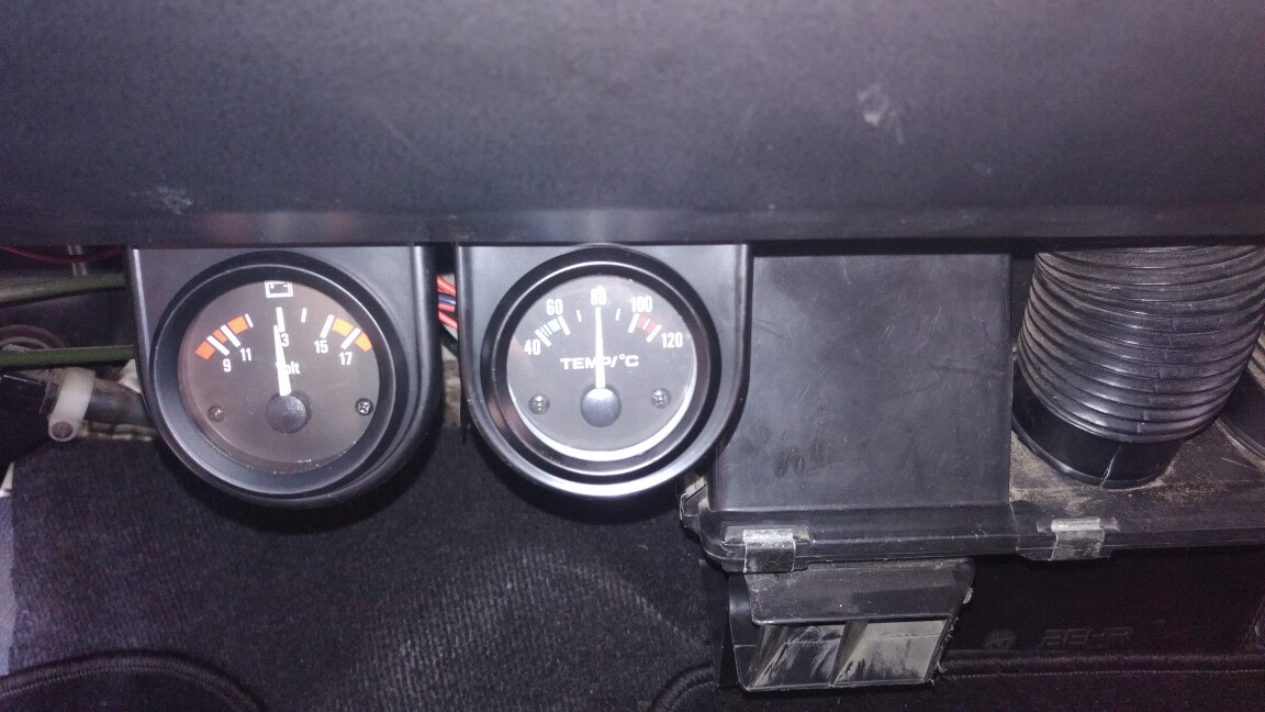

Ich habe mir beim DV den Fühler von der Glühung genommen und für die habe ich einen neuen mit Aluwinkel zur Vakuumpumpe geschraubt, das funktioniert vorzüglich! Mit einem original VDO Instrument.
Mit intakter Luftführug (Gummibalg und Kunststoffring) gibt es kein Überhitzen! Der Visco ist auch ein Hit! Der Öl/Luft Kühler bringt das Temperaturniveau nochmals etwas runter!
Thomas

Das System funktioniert sehr befriedigend, ich fahre mit 82 Gad, bei 0,5 bis 06 Bar Ladedruck, mit 95 bis 105 Kmh (je nach Witterung und Beladung). Bei einer längeren etwas stärkeren Steigung kommt bei ca 89 Grad und 0,7 Bar der Visco und kühlt wieder auf 82 runter. Bei extremen Steigungen geht es maximal auf 95 Grad.
Alles gemessen mit dem oben beschriebenen analogen VDO Rundinstrument, deshalb bitte meine Temperaturangaben nicht ganz so genau zu nehmen!

So ich habe gestern und heute ein bisschen gefrimmelt...
Das ist jetzt meine Lösung der Sache. Die zusatz Temperaturanzeige bleibt zwischen 80 und 90 stehen schwankt immer jeh nach welche Fahrsituation ansteht. Habe auch nochmal bei meinem Ölfilter geschaut da bekomm ich noch nicht mal nen Adapter fur nen Ölkühler zwischen...
Das Anschluss stück ist eigentlich für Öldruck gedacht ich habe es auf 8,8 aufgebohrt und vorne wo das M10x1 ist 5,8... So liegen die beiden Fühler direkt im Wasserkreislauf und nicht wie hinten am Fühler für das Vorglühen auf sackloch im Kopf
