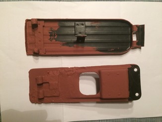

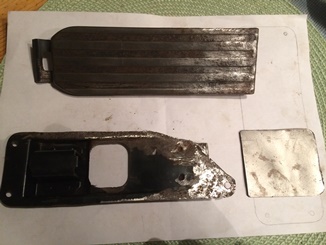

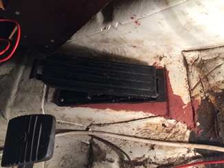

Beitragvon Pille-Ente » Sonntag 26. November 2017, 20:32
Mein erster fast abgehakter Punkt auf meiner To-Do-Liste: nicht schön, aber günstiger (14 € für Lagerbolzen, Feder und Versand) als das schöne neue Pedal für 100 € (trotzdem danke an Skoot für den Link) und ein neues Fahrgefühl, fast mit Geschwindigkeitsrausch! (Und ich dachte schon, der war früher auch mal schneller, bis beim TÜV/ASU die Nenndrehzahl gar nicht erreicht wurde)
Den Lagerbolzen von Classic-Parts kann man sich schenken, die Verjüngung für die Feder war entgegen Darstellung auf dem Bild nicht vorhanden und musste dann doch händisch hergestellt werden. Da hätte ich auch einen alten Schraubendreher-Schaft, der genau gepasst hätte, verwenden können.
Fazit der Aktion: Schlechter Stundenlohn, die Instandsetzung hat aber trotzdem Spaß gemacht..

habe leider nur ein Elektroden-Schweißgerät, ein Schutzgas-Schweißgerät wäre schön gewesen...

Die Lackierarbeiten werden noch nachgebessert, musste aber den LT kurzfristig als Möbeltransporter fahrbereit machen..

klasse geworden Deine Arbeit, nur das Anschlagblech am oberen Ende des Gaspedals steht nicht richtig, zumindest sieht es auf den Bildern so aus.
Dieses Blech steht im rechten Winkel zum Pedalblech, und bei ganz durgetretenem Pedal, begrenzt das dann den Pedalweg.
Wenn dieses Blech nicht zur Wirkung kommt, wird der Pedalweg nur vom Gaszug begrenzt, was auf Dauer nicht gut für diesen ist.
Die richtige Einstellung des Gaszuges ist genau der Punkt, wo das Stützblech aufliegt, und am Gashebel an der ESP der Endanschlag erreicht ist, also die korrekte Vollgaseinstellung.

danke für deinen Hinweis, das werde ich beim 2. Einbau nach der Lackierung dann mal so einstellen.
