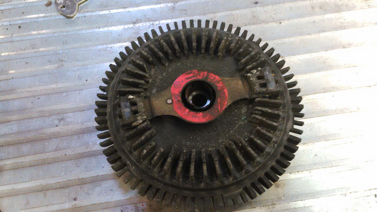

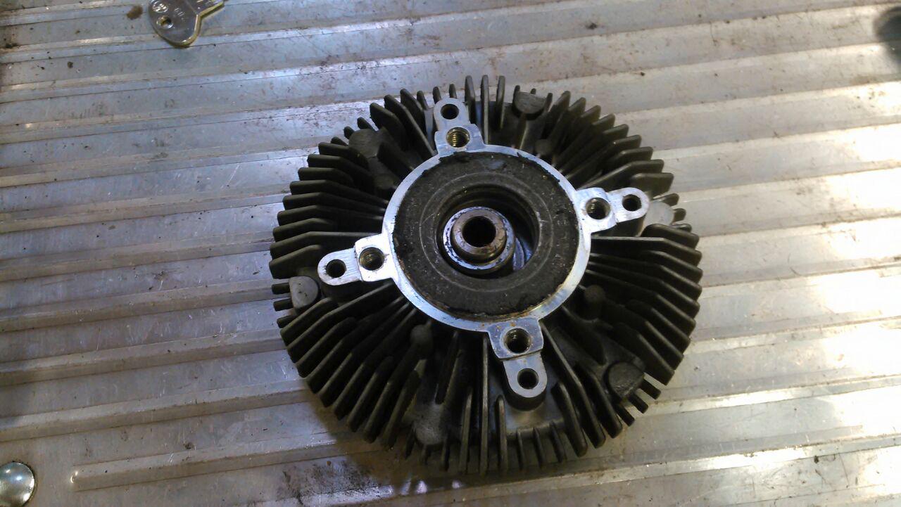

Ich habe gestern meinen LT zurück bekommen. Es war tatsächlich die Visco-Kupplung. Bei der alten hat es wohl die ganzen Lager völlig zerlegt:

Beitragvon tiemo » Montag 9. Oktober 2017, 00:53
Oh Mann!
So wie das Lager aussieht, hattest du wohl Glück, dass es den Lüfter nicht gleich auch noch zerlegt hat und dieser nebenbei noch den Kühler und den Lüfterring zerstört hat...
Gute Entscheidung, gaaaanz laaangsam zur Werkstatt zu fahren und ihn dort abzustellen!
