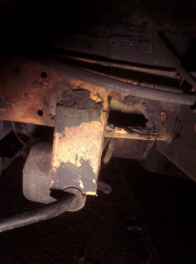

erstmal ein "Hallo" in die Runde. Wir haben uns vor kurzem eine LT 35 Doka zugelegt, die als Baustellenfahrzeug/Lastenesel dienen soll. Für den vorgesehenen Anwendungsfall ist das Fahrzeug ok, allerdings musste ich gestern feststellen, dass im Bereich der Stabiaufnahme fahrerseitig offenbar mit Hilfe von UB Schutz massiver Rostfraß am Längsträger im Bereich der Stabiaufnahme versteckt wurde. Ich erkenne auch eine leichte Verformung des Trägers, ggf. ausgelöst durch den drückenden Stabi. Da es sich hierbei um ein tragendes Teil, bzw. auch eine etwas schwierig zugängliche Stelle handelt drängt sich mir jetzt die Frage auf, ob man da überhaupt noch was retten kann.
Hat schon mal jemand an der Stelle was repariert und kann Infos zum Aufwand/Vorgehen geben? Anderweitige Einschätzungen können natürlich auch gerne geäußert werden. a

reparieren kann man ziemlich viel. Hier hab ich meine Lagerböcke für den Stabi erneuert: viewtopic.php?f=99&t=16556&p=87634#p87634
Auch der Rahmen lässt sich in Stand setzen, aber wie du schon schriebst ist das ein tragendes Teil. Mach mal erstmal den Stabi ab und schleif den Rost ab, dann kann man mehr zur Reparatur sagen und damit machst du erstmal nichts kaputt.

Danke für Deine Antwort, bzw. den Link zu Deinem Artikel. Werde dann mal die Tage den Bereich etwas "sauber" machen.

Soo kleines Update: Haben gestern nochmal etwas an der Stelle rumgestochert. Das Loch ist ziemlich groß und die Verformung des Trägers ist auch offensichtlich. Das übersteigt meine Schweisskenntnisse, daher taugt dieser LT wohl nur noch für die Presse/Schlachtung. Das war dann mal defintiv ein kurzer Ausflug in die LT Welt ...

sehr schade,aber das ist wirklich eine etwas größere Baustelle, wenn man es nicht selbst machen kann.

Schneid bis ins gute raus lasse dir nen passendes Blech ( 3mm )abkanten was du dann auch unten mit verschweißen kannst, und dann anständig verschweißen aber bitte nicht mit irgendeinem Baumarkt gerät die kacken bei 3mm aufs Brett! :grin: dann bitte gleich den Hohlraum konservieren! Flex am besten auch den stabi Halter ab das du da anständig arbeiten kannst kann du später ja wieder dran Schweißen!

Danke für die Anteilnahme/Aufmunterung :-) Ich hab im schweissen von tragenden Teilen keinerlei Erfahrung und möchte nachher nicht eine Etage tiefer sitzen. Ich komme aus der Umgebung von Bielefeld.
