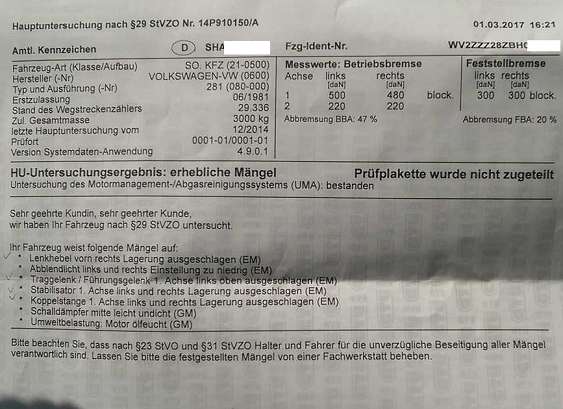

nachdem ich vor 3 Wochen bei der GTÜ einen Mängelbericht abgeholt hab, hab ich jetzt alles gerichtet, und noch einige Fragen und Anmerkungen zu den Mängeln.
Mängelliste
k-k-2017-03-25 13.36.22_1.jpg (39.15 KiB) 4543-mal betrachtet
1. Kann es sein, dass manche Sachverständige nicht wirklich wissen, was sie bei LT's aufschreiben sollen?

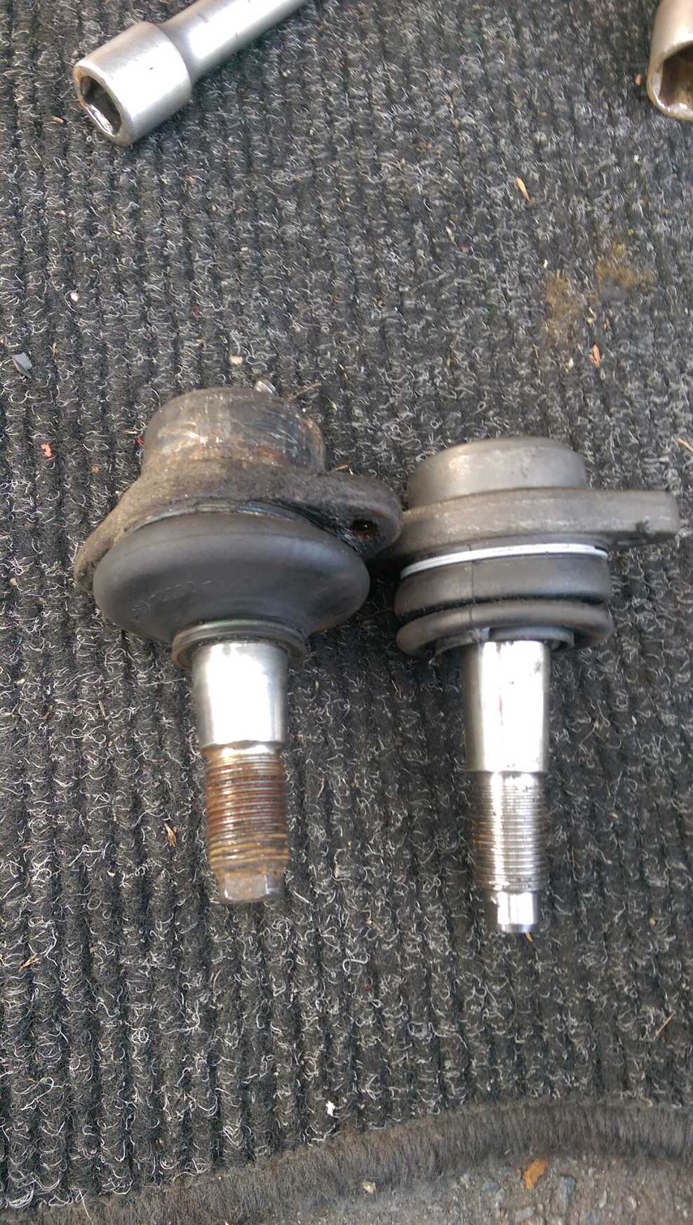

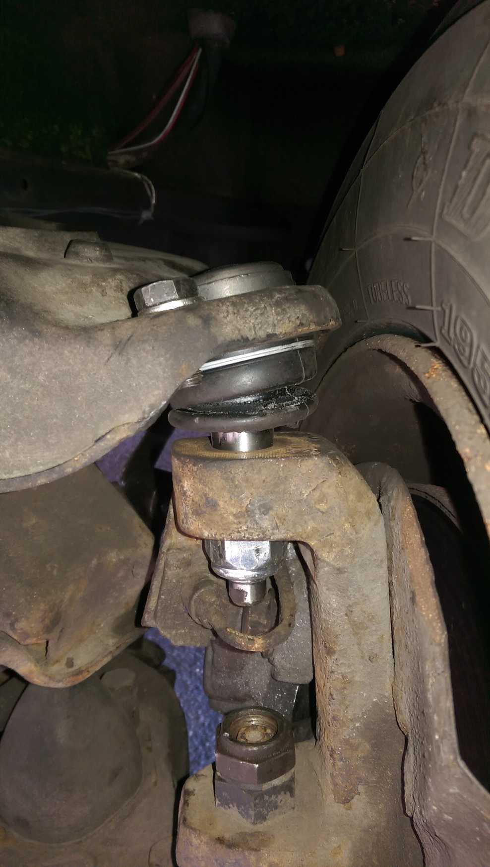

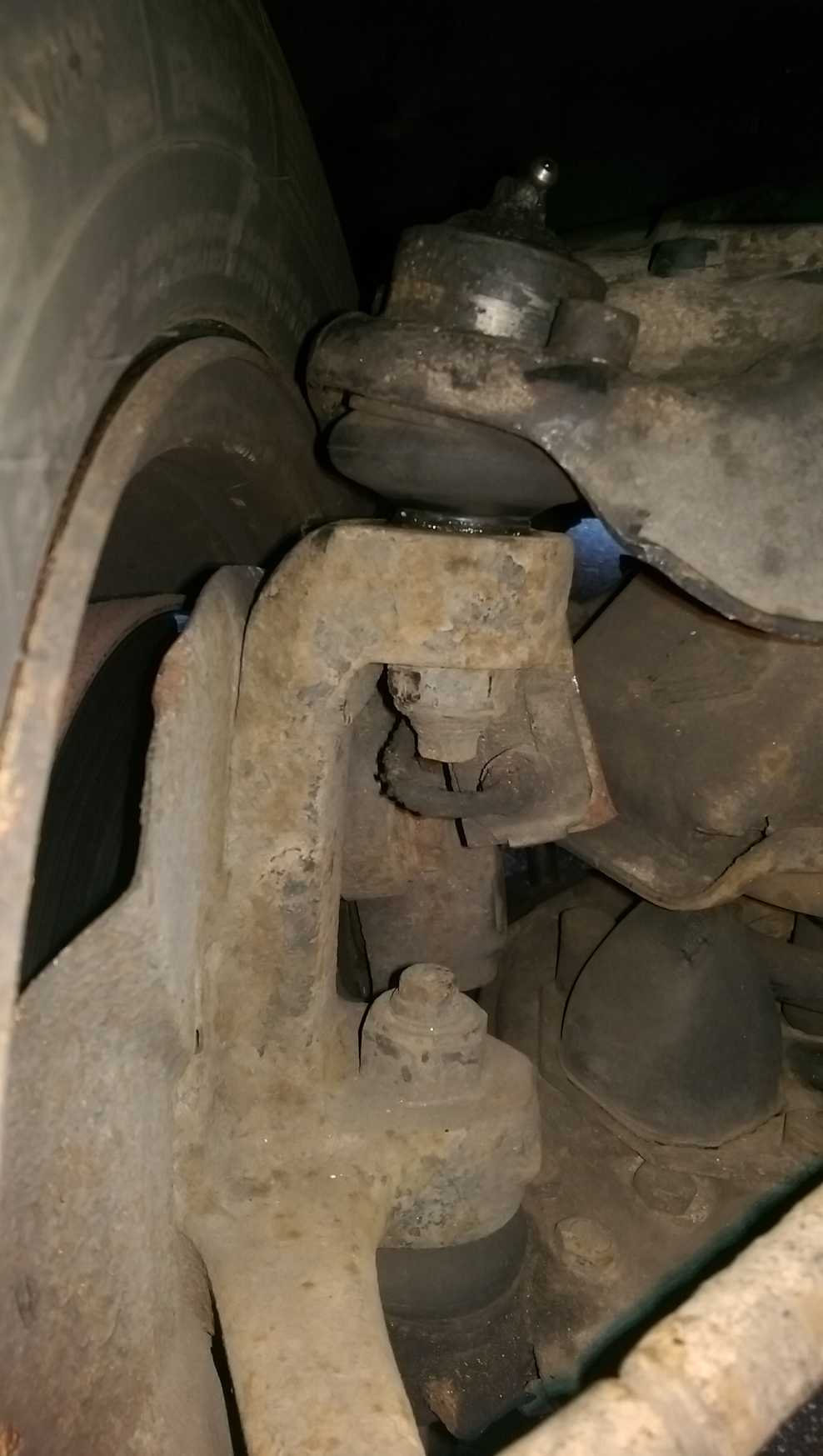

3. Meine Hauptfrage: Ich hab das obere Traggelenk links bemängelt bekommen. Bestellt hab ich das hier https://www.lott.de/de/i658692 A.B.S. Trag-/Führungsgelenk (220326). Das sieht wie auf den folgenden Bildern, im vergleich zu dem alten aus:
Ausgebaut
k-2017-03-24 15.21.10.jpg (266.26 KiB) 4543-mal betrachtet
Rechts alt
k-2017-03-25 13.13.54.jpg (84.1 KiB) 4543-mal betrachtet
Links neu
k-2017-03-25 13.37.18.jpg (107.13 KiB) 4543-mal betrachtet
kann das normal sein, dass der Konus noch so weit rausschaut? Außerdem ist der Abstand vom Radlagergehäuse zum oberen Querkenker beim neuen größer als beim alten. Beim Fahren ist mir nichts besonderes aufgefallen, beim Bremsen zieht das auto leicht nach links, wenn ich das Steuerrad los lass.

Von A.B.S. ist das Führungsgelenk, bei dem ich fragte, ob es normal ist das es da unterschiede in der "Bauhöhe" gibt. Das ABS Gelenk kostet ca 15€. Das von TRW oder Lemförder, ca 50. Das von NK ca 7... Ich habe mich für ABS entschieden, weil ich garnichts komisches feststellen konnte am alten Original VW lager. Also kein Wackeln am Rad, kein Klappern bei schlechter Straße, kein schwergängiges Lenken etc. Und auch in ausgebautem Zustand; das Originalllager bewegt sich satt und leicht schwergängig, ohne Kratzen oder so... Deshalb der griff zu dem Günstig-Teil.
Aber was rechtfertige ich mich... Ich wollte ja eigentlich wissen ob es normal ist, das sich Fürungsgelenke unterscheiden und ob das schon mal jemand beobachtet hat.
Ist das von TRW denn von den Maßen gleich, wie das originale? Mein ABS Gelenk passt ja auch auf anhieb, nur hat das eben einen ca 3mm längeren Konus.

Das von TRW ist exakt baugleich zum verbauten original VW Ersatzteil (Vorbesitzer war Mechaniker bei VW) gewesen.

Wenn das Kugelgelenk darin so ausgeschlagen ist, dass man es mit der Hand merkt, klar. ;-) Sonst eher im eingebauten Zustand mit Montierhebel und entlastet.
Dein Traggelenk mit dem Konus, der nicht ganz drin sitzt: Ich würde damit nicht fahren. Ich denke, das arbeitet an der Stelle definitiv, auch wenn Du das noch so fest schraubst. Da wirken enorme Kräfte.

Wie soll da was arbeiten? Der Konus sitzt schon passgenau! Er ist bloß länger... Aber Steigungswinkel ist gleich wie beim original!

Mawa1105 hat geschrieben:Wie soll da was arbeiten? Der Konus sitzt schon passgenau! Er ist bloß länger... Aber steigungswinkel ist gleich wie beim original!
Ok. Sieht auf dem Bild etwas abenteuerlich aus.

Ja, eben finde ich auch! Aber: wenn die Gummimanschette weiter runter gehen würde, sähe man das nicht mehr :-?
Der Konus hat an der oberkante ja keinen Kragen, auch der originale nicht. Das wäre ja witzlos!
