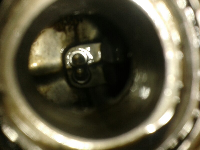

Habe mal ein Foto angehangen wie es bei mir unter dem Tachowellenanschluss aussieht.
Das ähnelt ja soweit der Abbildung aus dem Wiki.
Wo wird nun aber der Antrieb eingesetzt?

Wenn du in dieses Loch reinschaust, dann siehst du (auf dem Foto oben) die Verzahnung des Antriebsritzels auf der Getriebeabtriebswelle. In dieses greift der aus Kunststoff bestehende Antrieb ein. Er wird nur in das Loch reingesteckt und ist dann in der erkennbaren Bohrung vorne und in der Hauptbohrung gelagert. Am äußeren Ende hat er das passende Vierkantloch für die Tachowelle, die dort einfach reingesteckt und mit dem Deckel gesichert wird.
Antriebsritzel und Antrieb müssen zueinander passen, je nach Übersetzung (und damit Farbe) des Antriebs braucht man das passende Antriebsritzel auf der Abtriebswelle. Welches da bei dir verbaut ist, kann man so nicht erkennen, im WIKI (http://www.lt-forum.de/dokuwiki/doku.php?id=start:wichtige_daten:daten_ritzel_tachowelle) steht mehr zur Anzahl von Zähnen, die dann nachgezählt werden müssen.

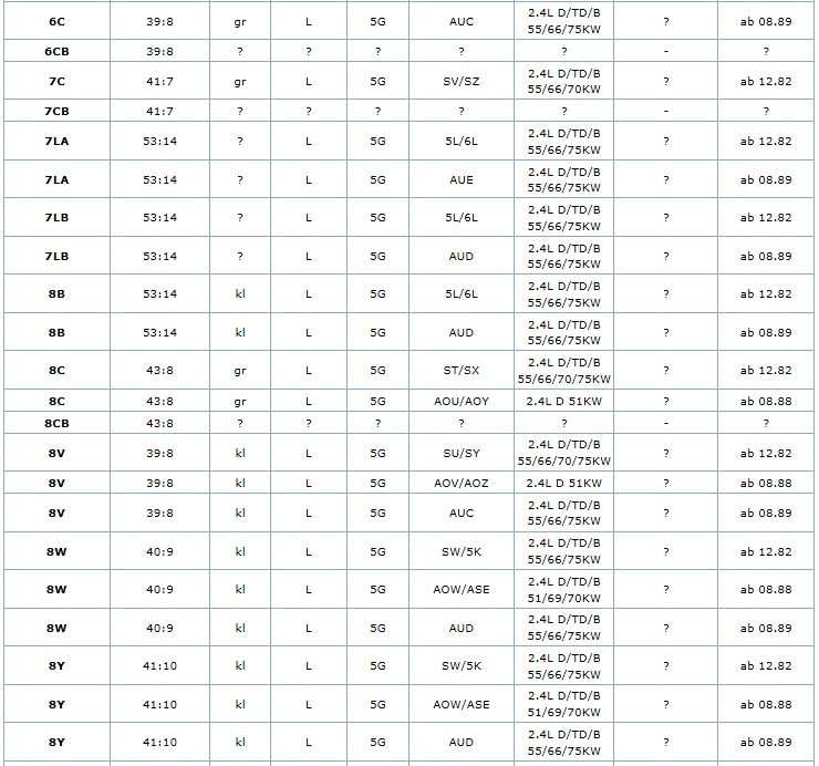

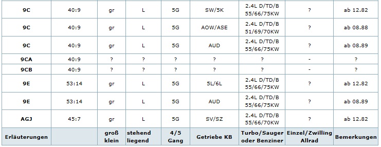

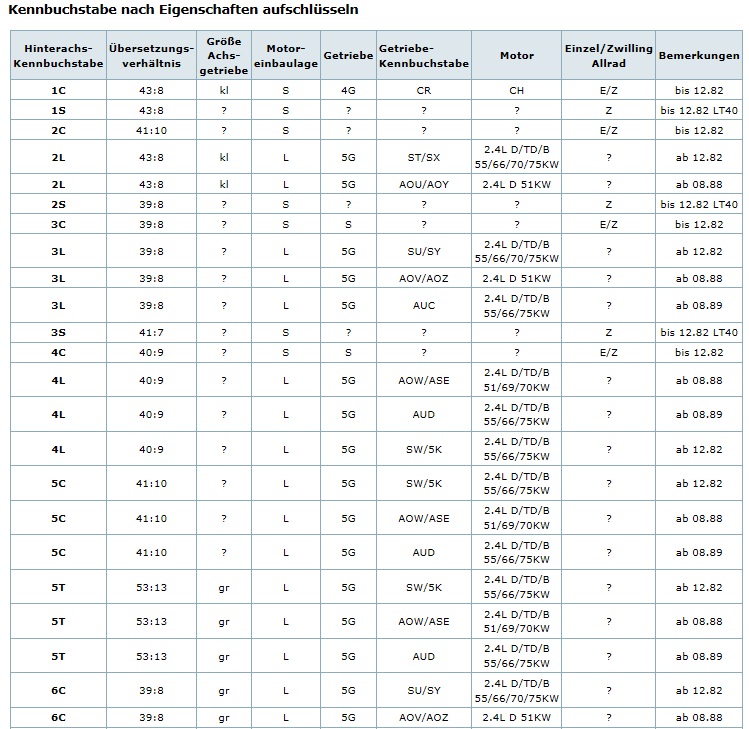

guck mal hier - wenn Du die Einprägung gefunden hast, müsste diese Aufstellung zur Entschlüsselung ausreichen: (zu finden im LT-WiKi)
Mariner
