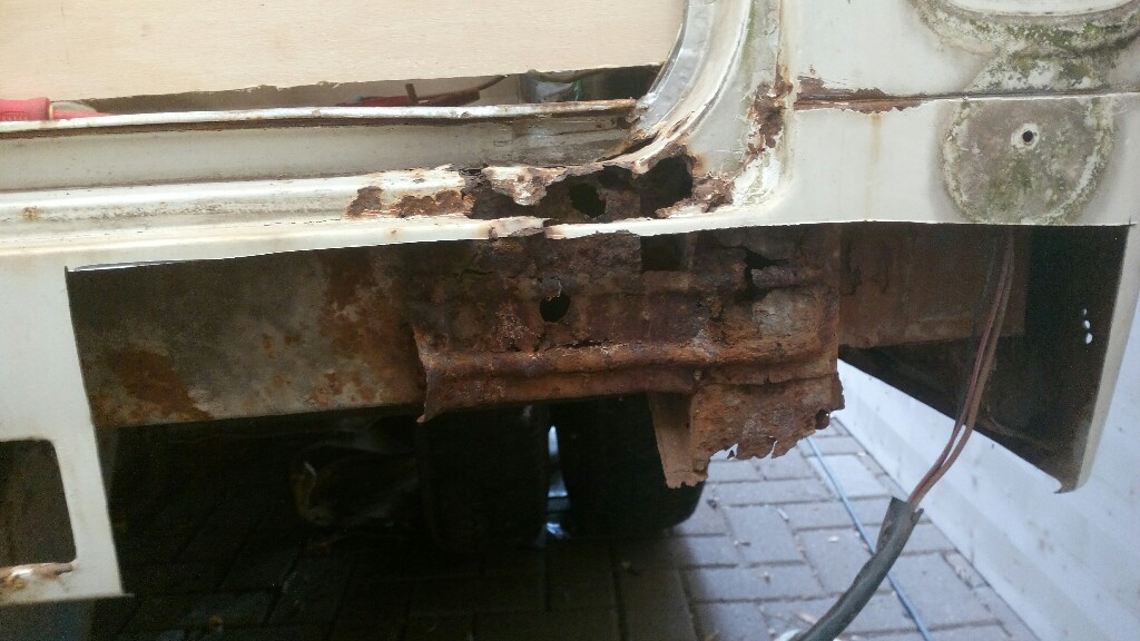

Ich habe mal zwei Bilder angehängt. Diese zeigen die beiden schlimmsten Stellen. Unterboden/Schweller im Bereich wo die Anhängerkupplung angeschraubt ist. Ich würde mich freuen, wenn ihr eure Meinung/Erfahrung kund tut.
Hinten rechts
Hinten links

Mit Bildern kann man gleich mehr sagen. Ich sag mal so: Dieser LT benötigt sehr viel Liebe, und zwar schnell. Dass der TÜV dich mit den weggerosteten Haltepunkten für die Stoßstangenträger durchgewunken hat, naja - ich hätte es nicht getan... ;-)
Normalerweise kann man die hinteren Stoßecken benutzen, um ins Auto zu steigen. Auch, wenn man etwas "umfangreicher" ist. Ich schätze, wenn man bei deinem LT etwas weiter außen auf die Stoßecken tritt, knirscht es und sie sind schief. Das ist schon deutlich korrosionsgeschwächt. Hoffentlich nur außen, wo der Steinschlag und Dreck von den Reifen immer dranwirbelt. Da sieht man mal wieder ganz deutlich den Nutzen von Schmutzlappen.
Reisefreund hat geschrieben:Wie ich von Tiemo rausgelesen habe sind 2500€ nichts unrealistisches.
Ich verstehe ja, dass du bei deinem Lieblings-LT die rosarote Brille aufhast, aber ich schrieb: "Ob du da mit 2.500EUR auskommst, wenn sogar geschweißt werden muss, wage ich anzuzweifeln.".
Da hinten sind bereits einige Quadratdezimeter weg, die Reste sind bereits dünngerostet und der Rost hat an den großflächigen blanken Stellen vollen Angriff und arbeitet Tag und Nacht. Da muss jetzt dringend was Sinnvolles geschehen. Dazu muss da hinten vieles weggebaut werden, Tank und andere Technik. Aber der erste Schritt ist eine Grundreinigung, alle Erdnester rauspulen und mit viel heißem Druckwasser spülen, trocknen und, falls dann nicht gleich geschweißt werden soll, erst mal Fett überall dransprühen. Dazu liegt man unter dem LT und bekommt den ganzen Kram ins Gesicht, und wegen dieser etwas menschenunwürdigen Umstände ist das auch so teuer in einer Werkstatt.
Ich will dir aber nicht den Mut nehmen, mit Willen ist der LT zu retten. Es muss auch nicht alles auf einmal und endgültig gemacht werden, allerdings muss man so schnell vorgehen, dass die Gesamtbilanz positiv ist. Ich will dir aber aufzeigen, dass da ein Problem besteht, damit du abwägen kannst, ob du das wirklich willst.

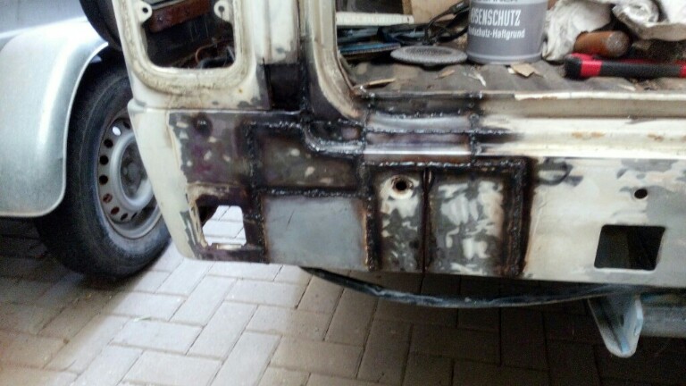

So sah es bei mir aus und dann nach dem Schweißen hatte keine Reparatur bleche nur ne Große Tafel verzinktes 1mm Blech darunter sah es auch schon schlimm aus musste auch viel rekonstruieren aber habe halt alles selber gemacht und so nur die Material Kosten!
Grüße Mathias
Und Herzlich willkommen!

- Holme über den Türen ausgebessert (gewissermaßen Regenrinne)
- Radläufe mit Reparaturblechen ausgebessert
- Roststellen am Boden ausgebessert
- Komplett lackiert (bis auf die Türen)
Dazu noch den gesamten Rahmen entrostet, versiegelt und mit Mike Sanders "geflutet"...
Die Arbeiten hat ein gute kleine Werkstatt erledigt, man kann von den Arbeiten nichts mehr sehen (hat eher etwas von einer Oldtimer-Restaurierung, keine Bastelei!). Ich gehe davon aus, daß ich die nächsten Jahre (bestimmt mehr als 2-3) Ruhe haben werde!
Das genannte soll dich nicht entmutigen, ich will damit nur klarmachen, daß vieles möglich ist, man aber auch viel Geld ausgeben kann (oder sollte?)!
