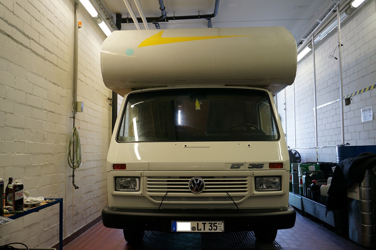

Beitragvon Carthago Fahrer » Montag 5. Dezember 2016, 20:17
Servus Marc,
das habe ich schon hinter mir, ich habe alle Kunststoffteile "heruntergeschnitten" und den kompletten Aufbau neu abgedichtet, sowie den LT restauriert und neu lackiert.
Du brauchst ein extrem dünnes Cuttermesser mit ca. 100 Ersatzklingen. Für den Zusammenbau einen 5 Liter Kanister Sikaflex Primer sowie ca. 40 Kartuschen Sikaflex.
Und vieeeel Zeit und extrem gute Nerven.
Bei Fragen kannst Dich gerne melden.
Gruß Uli
Carthago Fahrer
Beiträge: 35
Registriert: Samstag 27. Dezember 2014, 23:02
Wohnort: 86415 Mering
Fahrzeug: Carthago Genius ACL´95 , Sven Hedin DW ´88
Re: Türdichtungen Fahrerhaus
Beitragvon Carthago Fahrer » Montag 5. Dezember 2016, 20:21
Genius mit abgebauten Blenden
