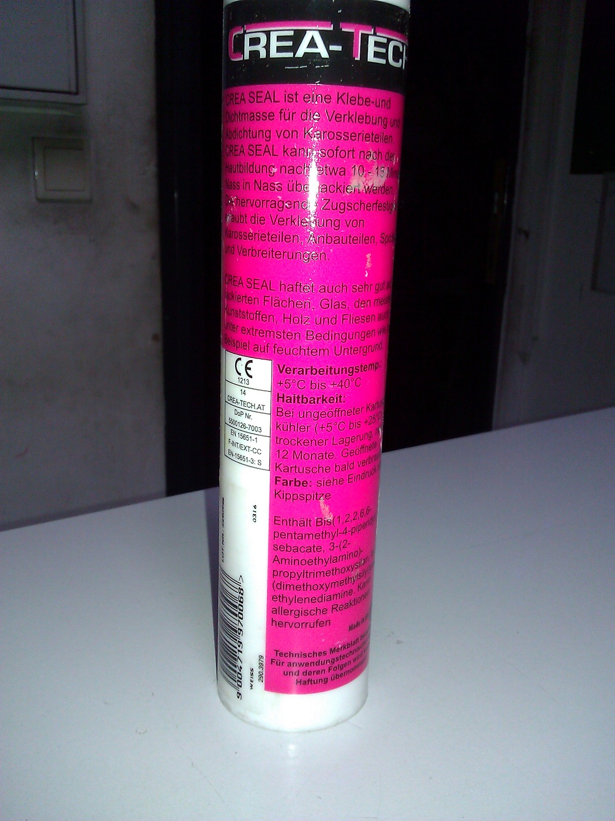

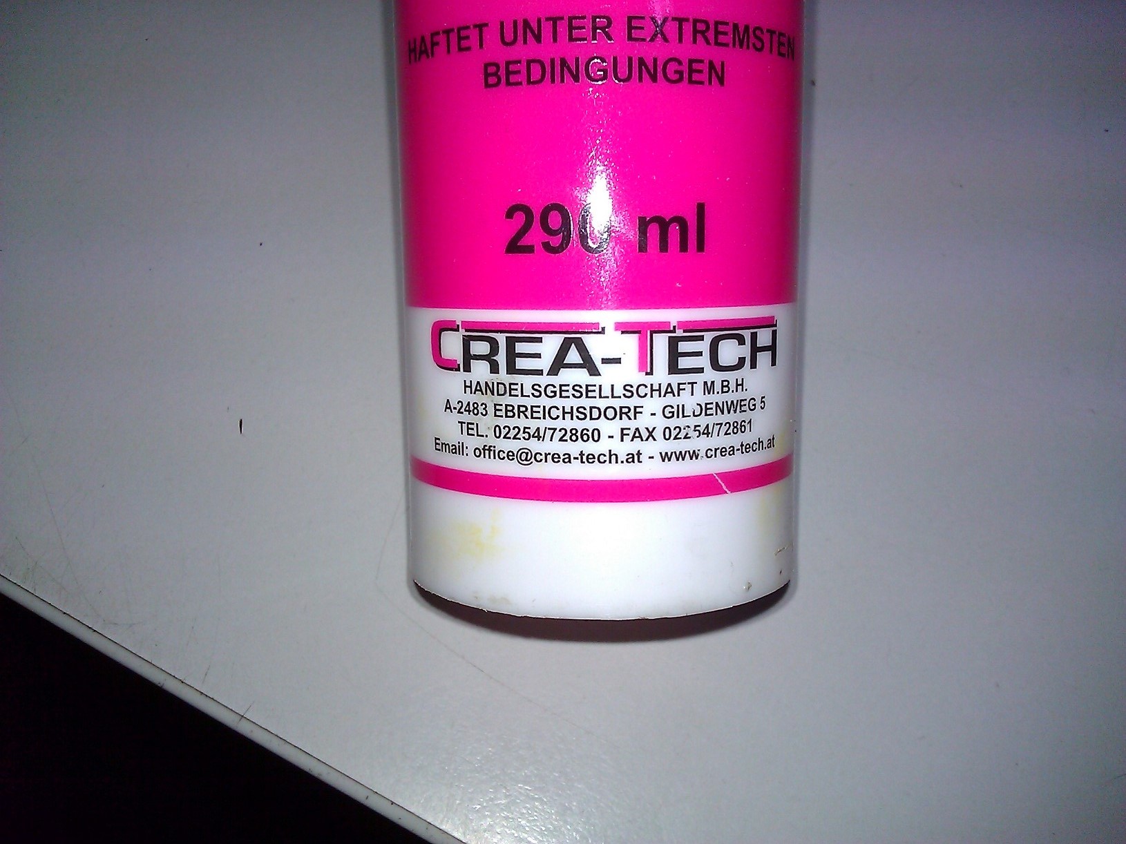

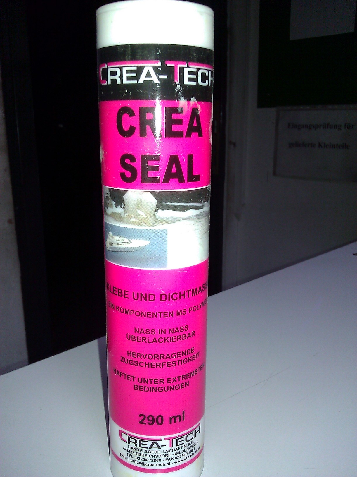

Beitragvon Tomturbo1958 » Freitag 18. November 2016, 10:53
Servus!
Wie gesagt, ich verwende das Material bei Dachrinnenverklebungen und Fugenreparaturen. Ein par Stunden nach dem Decklack die geplante Klebefuge abkleben, das Auto bleibt vom vorigen Lackiervorgang abgedeckt. Unmittelbar nach dem Verfugen lackiere ich dann gleich drüber.
Das Material verwendet unser Karosseriebauer, dort habe ich es kennen gelernt.
Das Sika 221 ist nicht UV beständig, sonst aber sehr gut und ich verwende es auch. Bei Klebefugen welche nicht lackiert werden aber UV Licht abbekommen verwende ich Sika Marine, beim Womo und im Bootsbau.
Thomas
