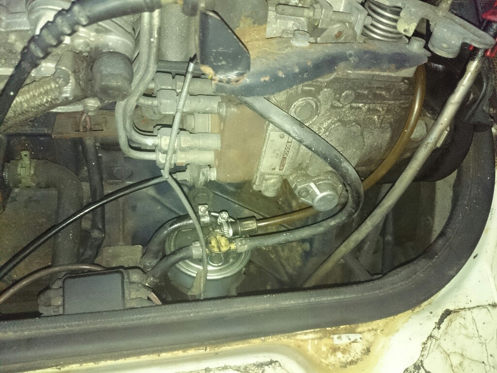

Also hab den LT heute wieder abgeholt.
Letztenendes haben die jetzt nicht viel gemacht außer nach Überprüfung der Zünd/Vorglühanlage (alles gut) dann das mit der ESP zu vermuten.
Die haben jetzt empfohlen erstmal den Kraftstofffilter auszutauschen in punkto Undichtigkeit. Aber er meinte das hätte wohl auch noch Zeit.
Hab mir das dann einmal schnell selbst angesehen und es ist so, dass beim Starten erstmal eine Luftblase durch die ESP "hochgewürgt" wird, die dann beim abstellen des Motors auch sofort wieder in den Schlauch "hineinrutscht". Dummerweise hab ich die Haube wieder zugemacht und so nicht schauen können ob während der Fahrt auch manchmal Luft dadrin ist. Wellendichtring?
Sowohl die ESP als auch die Zuleitungen sind lt. Aussage der Werkstatt und auch so wie ich das gesehen habe allerdings trocken.
Ich werd morgen mal schauen ob nach längerer Standzeit auch mehr Luft in den Schlauch zurückgefallen ist und einmal mit offener Haube den Schlauch bei der Kaltfahrt beobachten.
Die Steckverbindung am ELAB war sehr fest. Durchgangsprüfung hab ich noch nich gemacht.

Diese Blase, die in den Schlauch zurückschlägt und dann stehenbleibt beim Abstellen, kommt ebenfalls und hauptsächlich vor, wenn der Kraftstoffrücklauf verstopft ist, weil dieser nebenbei zur Entlüftung der ESP dient.
Und zwar gibt es da einen Schlauchnippel oben auf der Pumpe, an dem sowohl die Rücklaufschläuchlein von den Düsen angeschlossen sind als auch der Rücklauf zum Tank. Das ist die sog. "OUT"-Schraube. Sie ist auch entsprechend graviert, damit sie nicht vertauscht wird. Sie hat eine enge Drosselbohrung mit einem Sieb und kann leicht verstopfen, was dann zu den Erscheinungen führt, wenn Luft aus der ESP nicht mehr in den Tank "entsorgt" werden kann. Bilder dazu finden sich im WIKI unter http://www.lt-forum.de/dokuwiki/doku.php?id=start:reparaturtips:einspritzpumpe_luft_im_system, bitte nachsehen.
Diese Schraube müsstest du rausnehmen, reinigen und wieder einbauen:
Dazu braucht man einen 17-er Ring- oder Gabelschlüssel, eine Sprayflasche mit Bremsenreiniger, eine Rolle Küchenkrepp, und wenn möglich, Druckluft und eine Gripzange oder Schraubzwinge. Wenns doof kommt, noch zwei passende Kupfer- oder Aludichtringe, bekommt man bei VW. Super korrekt wäre noch ein Drehmomentschlüssel 25Nm zum Anziehen, geht aber auch ohne.
Zunächst müsste dann mit der Gripzange oder der Schraubzwinge der Kraftstoffvorlauf zugeklemmt werden, damit nich zu viel Diesel in den Tank zurückfließt, sonst muss man hinterher recht lange orgeln. Aber nicht an dem durchscheinenden Schlauch klemmen, der könnte beschädigt werden, sondern an einer Stelle, wo er aus Gummi ist (zwischen Filter und dem klaren Stück müsste so eine Stelle sein).
Dann beherzt die "OUT"-Schraube lösen und herausnehmen, dabei fallen die alten Metalldichtringe gerne in den Dreck. Wenn sie noch sauber sind und gut aussehen (keine Quetschspuren durch zu starkes Anziehen der OUT-Schraube durch "liebevolle" Vorbesitzer oder Monteure), kann man sie wiederverwenden, sicherer sind neue.
Mit dem Bremsenreiniger reichlich in die Drosselbohrung außen an der Schraube sprühen, das Sieb mit einem (Borsten-)Pinsel säubern, dann mit Bremsenreiniger reichlich spülen.
Die "OUT"-Schraube wieder durch Dichtung, Ringnippel, Dichtung fädeln und an der ESP ansetzen.
Mit dem Schlüssel "maßvoll" anziehen, nach fest kommt undicht und dann erst ab. Man kommt ganz gut hin, wenn man den Schlüssel direkt am vorderen Ende kurz nimmt und dann mit einer Hand kräftig dreht. Perfekt ist es mit 25Nm aus dem Drehmomentschlüssel.
Klemme abnehmen nicht vergessen, und den Motor starten. Anspringen kann etwas dauern, wenn viel Luft eingedrungen ist. Einige km fahren, damit sich das System entlüften kann und abschließend kontrollieren, ob sich die Blase immer noch bildet.
Wenn der Motor warm ist, ruhig mal im Leerlauf höher drehen lassen und beobachten, ob dann Luftblasen vom Filter her kommen. Das könnte auf eine Undichtigkeit an Filter / Leitungen / Tankentnehmer usw. hindeuten.
Das war´s auch schon.

Habe mir das ganze vorher nochmal genauer angesehen und festgestellt dass die Schläuche am Kraftstoff filter etwas dieselfeucht sind bzw nach dem Start auch frisch werden.. Auf dem Foto die Leitung hinter der durchsichtigen Zuleitung zur esp.
Hatte leider kein Werkzeug zur Hand aber werde das jetzt wo es mir wieder besser geht nochmal genauer untersuchen bzw versuchen abzudichten.
Das mit der out-schraube habe ich deshalb erstmal nicht weiter verfolgt.

Beitragvon hohesm » Dienstag 13. September 2016, 22:05
Hi,
War da nochmal dran. Für mich sind Motoren ziemliches Neuland deshalb brauch ich manchmal etwas länger um Dinge richtig zu verstehen und zu sehen. Dehsalb:
Habe neue Beobachtungen gemacht:
Jetzt gibts ne neue Pfütze unter der ESP.. Obwohl ich bisher noch gar nix manipuliert habe -> wird die ESP gerade hier undicht? s. Foto im Vergleich zum Vorposting.
Starten hat sehr lang gedauert, danach hab ich ihn im stand warmlaufen lassen ca 10-15 minuten. Dann war er im Leerlauf gut entlüftet, beim gasgeben allerdings flogen immer ganz kleine luftblasen durch den schlauch. -> Auch Zuleitung?
Habe auch eher das Gefühl dass das Problem schlimmer wird.
--> Doch eher ESP undicht oder Mäuse und Flöhe(also ESP und zuleitung undicht?)?!
Danke und LG
Moritz

Re: Startprobleme nach LiMa wechsel // Kostenvoranschlag
Beitragvon hohesm » Mittwoch 14. September 2016, 19:40
Hello Again,
Habe heute die OUT schraube gereinigt und neue Dichtringe eingelegt. Nach einer ausgiebigen Autobahn-Entlüftungsfahrt ist der Motor nicht, wie zuvor an der Ampel ausgegangen.
Ob die Startschwierigkeiten nun behoben sind, wird der Kaltstart morgen zeigen.
Nichtsdestotrotz macht mir die Dieselpfütze ein wenig sorgen.
Soweit erstmal
Danke Tiemo!
Beitragvon tiemo » Mittwoch 14. September 2016, 22:54
Hallo Moritz!
hohesm hat geschrieben:Nichtsdestotrotz macht mir die Dieselpfütze ein wenig sorgen.
Ja, die sollte dir zu denken geben. Vermutlich hattest du mehrere Fehler gleichzeitig, und die Pfütze ist einer davon. Sie erscheint hinter der ESP, von daher könnte sie verschiedene Quellen haben: Die Gashebelwelle obendrauf, das Antriebsrad mit dem Zahnriemen hintendran, den KSB-Zug (Kaltstartbeschleuniger, "Choke") hintendran. Um die Quelle zu ermitteln, kann man zunächst mit Bremsenreiniger-Spray allen Diesel entfernen und die ESP dann mit Küchenkrepp einwickeln. Von wo der dann nass wird, kann man meist deutlich erkennen.
Falls die Undichtigkeit direkt an der ESP und nicht an der Kraftstoffverschlauchung liegt, empfiehlt sich tatsächlich die teuere, aber wirksame Überholung der ESP in der Werkstatt.
Allenfalls ein defekter Wellendichtring hinter dem Antriebsrad oder eine Undichtigkeit im Bereich Deckel kann bei eingebauter ESP behoben werden, jedoch ist dann die Frage, wann die restlichen Dichtungen aufgeben werden.

Beitragvon hohesm » Samstag 12. November 2016, 18:10
Hallo Tiemo, hallo alle,
Leider ist es doch die ESP! Die Reinigung der OUT-Schraube hat leider kaum Abhilfe geschaffen.
Wir sind trotzdem los und mit undichter ESP 10.000 km durch Europa gefahren. Zu Beginn haben die regelmässigen Autobahnfahrten die Symptomatik noch für jwls. 1-2 Tage beheben können, zum Ende hin ist er auch entlüftet und warmgefahren ab und zu ausgegangen. Die Diagnose wurde dann in Portugal in einer Werkstatt bestätigt.
Wir werden die ESP jetzt also zur Überholung abgeben.
