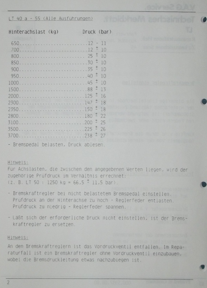

Beitragvon maschine » Montag 31. Oktober 2016, 16:14
hallo allerseits,
eine interessante diskussion, die mir aber in teilen etwas zu kompliziert erscheint....
ohne dass ich das vorher geschriebene von euch in frage stellen möchte,
will ich hier mal nachreichen, wie der BKR ganz offiziell laut VW eingestellt werden sollte.
allerdings benötigt man dazu ein VAG spezialwerkzeug ( VAG 1310 )..... oder wenigstens einen anderen Druckmesser.
ab 1988 gilt laut VW für alle LT 1:
-hinterachslast ermitteln / wiegen
-VAG 1310 an einen hinteren radbremszylinder anschließen
-BKR so einstellen, das die werte laut tabelle erreicht werden.
-fertig
-wer will kann parallel dazu auch gleich den ungeminderten bremsdruck auf der vorderachse abnehmen....
ich hoffe hier einen konstuktiven beitrag geleistet zu haben... :shock: :idea: :?:
gruß maschine
BKR Tabelle für LT 40-55 ( Ausgabe 03.1988 )
BKR Tabelle.jpg (260.39 KiB) 11600-mal betrachtet
Spezialwerkzeug von VAG zur Einstellung der BKR und zur Feststellung der hydraulischen Bremsdrücke an Vorder- und Hinterachse gleichzeitig
VAG 1310
VAG 1310 (2).jpg (366.18 KiB) 11600-mal betrachtet

Beitragvon tiemo » Montag 31. Oktober 2016, 16:23
Hallo Maschine!
Klar, Einstellung nach Drucktabelle. VW konnte es sich zusätzlich noch einfach machen, da man wusste, was für Federhärten an der Hinterachse verbaut waren. Dazu passend wurde dann aus dem Ersatzteilkatalog die entsprechende Zugfeder für den BKR gewählt. Verschlissene Federn und Umbauten kommen in der Logik nicht vor. Wenn der Wert nicht stimmte, wurde die Feder entsprechend mehr gespannt oder loser gemacht. Das führt dann dazu, dass der Wert für dieses eine Gewicht stimmt, möglicherweise aber für andere Lastfälle ziemlich daneben liegt...

Beitragvon Tomturbo1958 » Montag 31. Oktober 2016, 22:44
Servus Maschine!
Es freut mich von Dir zu hören!
Natürlich stimmt das was Du sagst und jetzt kenne ich endlich die VW Vorschrift! Mein autodidaktisches Verfahren nimmt aber Rücksicht auf die Qualität der Bremsbeläge, der Reifen, den Schwerpunkt usw. Das von VW passt nur für ein normiertes Fahrzeug aber nicht für mein individuelles Womo! Meines bremst auf gerader, ebener und nasser Fahrbahn optimal! Bei trockenen Verhältnissen wäre an der Hinterachse vielleicht mehr möglich. Bei schneeglatter Fahrbahn steht ein artiges Womo zuhause und nuckelt an der Steckdose!

Re: Bremsdruckregler einstellen
Beitragvon maschine » Dienstag 1. November 2016, 10:46
hallo tiemo, hallo thomas alter düsentrieb... :idea:
wie angedeutet, soll es sich bei meinem beitrag nur um eine basisinformation handeln.... für diejenigen, die das noch nicht kannten,
und die der vorangegangenen diskussion möglicherweise etwas schwer folgen konnten.
sie gilt in der form natürlich nur für fahrzeuge im originalzustand... was ja aber wahrscheinlich die meisten sind.
übrigens... für den kleinen lt 28-35 gilt eine andere tabelle... zu finden jeweils in der "rep-anleitung fahrwerk"
für alle tüftler:
hier mag er als anhaltspunkt für weitergehende überlegungen dienen...
bei änderungen am fahrzeug ( verstärkte federn oder stoßdämpfer, fahrwerkserhöhungen oder tieferlegungen, größere oder kleinere radbrems- und oder hauptbremszylinder, größere oder kleinere bremstrommeln / -scheiben, andere raddurchmesser, ABS, usw.... usw... ) kann die wertetabelle in der form nicht mehr zutreffend sein.
man befindet sich dann ja sowieso in der :!: "totalen selbstverantwortung" :!: und sollte in etwa wissen, was man da so alles rumfummelt... :shock:
ich würde da am ende auch mit dem ambitionierten fahrversuch inkl. gefahrenbremsungen in jeder form und lage abschließen.
gruß maschine
