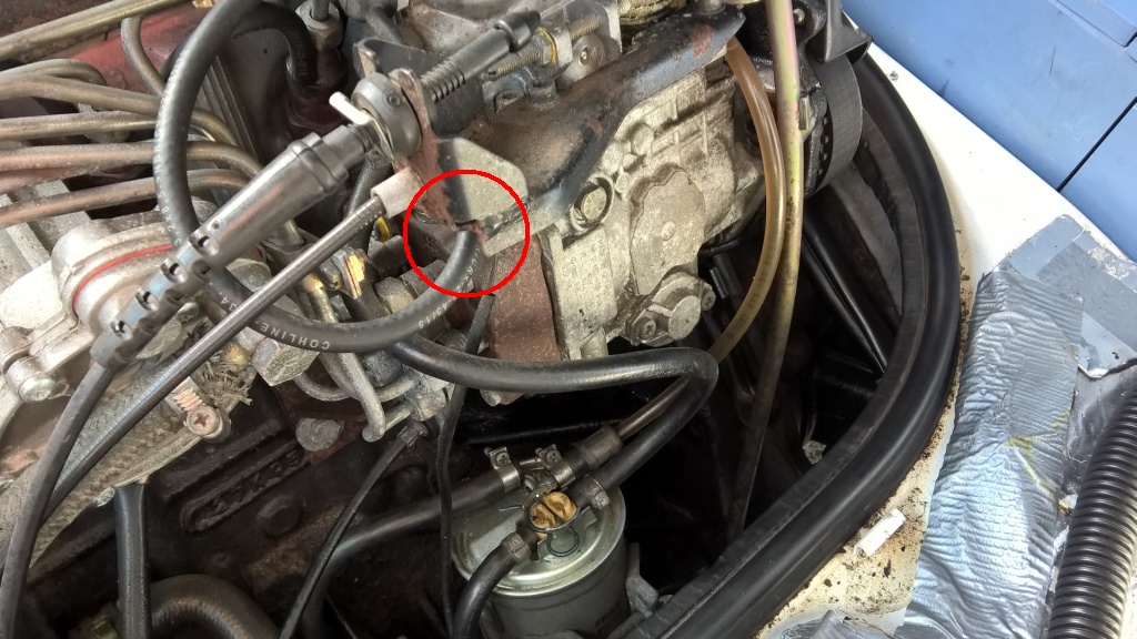

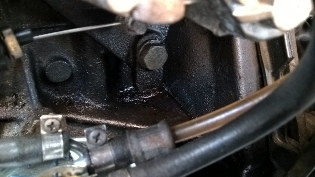

Die Einspritzpumpe scheint undicht zu werden. Direkt unter der Pumpe bildet sich eine Pfütze. Der Zahnriemen, der die Pumpe antreibt, ist trocken.
Pfütze
von oben
Nach dem ersten Blick (und dem Studium des WIkis und dieses Forums!) vermute ich, dass die Dichtungen am Kaltstarthebel undicht werden. Er springt auch auf einmal relativ schlecht an. Vorher eine Umdrehung, und der Motor war an ohne Ruß und Qualm. Die Kraftstoffrückleitung ist dicht, bzw. neu und sieht trocken aus. Wie auch immer, die Pumpe muss raus und komplett neu abgedichtet werden, schätze ich. Ist zwar übel, aber trotzdem möchte ich für die nächsten Jahre bzgl der ESP Ruhe haben. Es gibt zwei Boschdienste in der Region FLensburg, die noch in der Lage sind, diese Pumpe abzudichten und danach den Motor wieder einzustellen.
Meine Frage: Kann jemand von euch einen Dienst hier in der Nähe empfehlen oder gibt es einen kompetenten Meister, der sich auskennt und im Umkreis von Flensburg wohnt? Ausbau, Abdichten, Einbau, Einstellen liegt ohne nachgefragt zu haben bestimmt bei 500-800 Euro.
Ich freue mich auf Empfehlungen. Danke und Gruß

Eins macht mich noch stutzig, und zwar der lose Schlauch im zweiten Bild. Das wird doch nicht der Schlauch der Leckölleitungen von den Düsen sein? Das wäre zu einfach, aber schau noch mal nach!
Re: Undichte Einspritzpumpe DV
Beitragvon nordlicht » Samstag 10. September 2016, 20:29
Hallo Tiemo!
Danke für deine Antwort. Soweit ich das überblicken konnte, war da keine lose Leckölleitung. Evtl. ist das Bild nicht gut fotografiert, bzw. der Winkel. Jetzt wo ich näher auf das Bild schaue, sehe ich was du evtl. meinen könntest?!
Meinst du den BEreich?

Genau die Stelle meinte ich, aber auf dem Ausschnitt erkenne ich die optische Täuschung, der Schlauch verschwindet dort hinter dem Blech.
