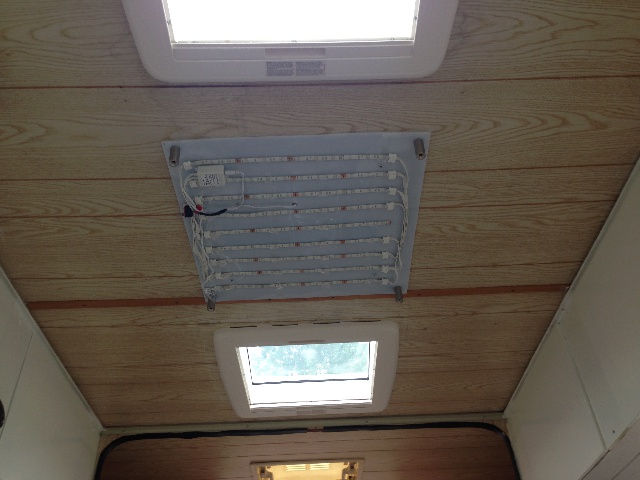

Schöne Ausleuchtung ist wichtig , die 2 Batterie schonen auch - warum nicht einfach eine LED Deckenleuchte die aussieht wie eine diffuse Neonleuchte ?
Man benötigt :
3-5m LED Band , gibt günstigst mit 12V Netzteil und Fernbedienung in der Bucht (fast alle Farben / Dimmbar / Modi )
Plexi - Milchglas gibt im Baumarkt - hatte 50x100 gekauft und in der Mitte durchgeschnitten
Abstandshalter zwischen den Platten
Hauptschalter ( hatte ein Microschalter genommen ) um alles stromlos zu schalten bei längeren Nichtgebrauch.
Das Netzteil brauch man nicht da die LED direkt an 12V Bordspannung der 2.ten Batterie angeschlossen wird.
Ist wirklich gut ausgeleuchtet der gesamte Bereich , gibt das Bild nicht so wieder da es am helligen Tag aufgenommen wurde.
Kostenpunkt war ca. 25 € , Zeitaufwand na so 2,5 Stunden
