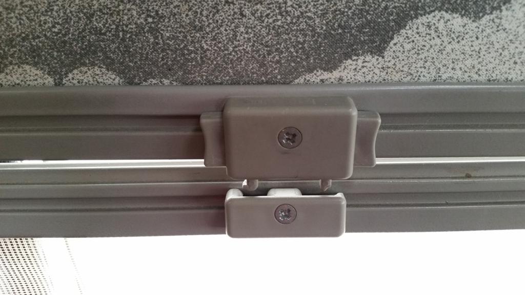

Beitragvon jhlt » Dienstag 31. Mai 2016, 20:46
ich habe bei meinem Florida diese erbaut:
https://www.camping-kaufhaus.com/hartal-dachhaube-ersatzverschluss-weiss-206-086-und-080/a-23845/
Zwar farblich etwas anders aber passt trotzdem ganz gut.

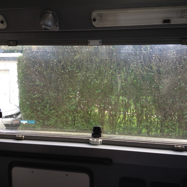

Beitragvon Klaus » Donnerstag 2. Juni 2016, 10:06
Hier meine Lösung mit dem Magnetschnapper (in der Mitte)
Nicht besonders schick, funktioniert aber.
Die abgebrochenen Haken habe ich aus den original Schnappern entfernt.
