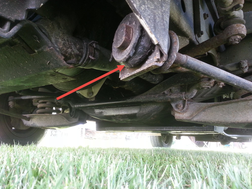

Ich Habe mich heute hier angemeldet, da ich Hilfe suche bei einer Teilebeschaffung.
Im Forum habe ich nichts passendes zum meinem Problem gefunden, da war dieser Thread der naheliegenste.
Ich habe Einen LT 31D Bj 1987 2,4l Diesel 75PS Ssauger mit Westfaliaausbau und Hochdach.
Ich habe das gute Stück gerade durch den Tüf gebracht (nur mit etwas schummeln).
Und zwar benötige ich für meinen Stabilisator neue Gummis.
Ich bekomme aber diese über meine Teilehändler nicht her, da bei Ihnen im System keine Passenden auftauchen.
Im Internet war meine suche bis jetzt auch vergebens.
Es Handelt sich um die vorderen Gummis welche mit einer Schraube am Rahmen befestigt Sind.
Im Ersatzteilkatalog von VW Classic habe ich die Gummis gefunden, jedoch ohne Auflistung der Teilenummer.
im Anhang habe ich Bilder um welche Gummis es sich genau handelt.
Die Dinger sind nicht nur Porös sondern richtig zerrissen.(Wurden für den Tüf mit Silikondichtung ,,Modifiziert,,)
Ich hoffe mir kann hier jemand Helfen.

Beitragvon Manuel Strübing » Mittwoch 29. Juni 2016, 18:42
Das was du meinst sind die Zugstrebengummis...
kennst du schon das Wiki im Schwesterforum?
hier bekommst du alle Infos die du brauchst http://www.lt-forum.de/dokuwiki/doku.ph ... s_tauschen
gruß aus Köln
Manuel

Beitragvon Splintbolzen » Donnerstag 30. Juni 2016, 22:31
Hallo Fuchs,
die Zugstrebengummis gibt es u.a. bei
Parts2go.de https://www.parts2go.de/lagerung-lenker-qh1140204809-268?tid=10591
Es werden pro Zugstrebe zwei Gummis benötigt, ein vorderes, und ein hinteres. Der Link zeigt das vordere.
Es gibt natürlich auch andere Hersteller, meine letzten waren von Febi, und haben aufgrund überalterung im Lager drei Jahre gehalten.
Gruß Jens

Beitragvon LTFuchs » Sonntag 3. Juli 2016, 23:44
Ich bedanke mich recht herzlich. nun hat die Suche ein Ende.
Wie bist du auf die Gummis gekommen? Anhand einer Beschreibung und einer Anfrage an den Lieferer oder Hattest du die Nummer anhand einer Zeichnung?
und kannst du mir Sagen wie ich beim Austauschen vor gehe?
Muss ich einfach die Vordere Schraube aus dem Stabilisator Herausschrauben und nach dem Austauschen wieder komplett anziehen oder Gibt es ein Drehmoment mit dem die Schraube Angezogen werden muss

Beitragvon Manuel Strübing » Montag 4. Juli 2016, 08:23
Informationsbeschaffung kurz erklärt:
1. Im Wiki auf http://www.lt-forum.de gucken.
wenn dort keine Teilenummern stehen:
2. über http://www.etka.cc die Teilenummer heraus suchen
3. bei VW Classic Parts nach der Teilenummer suchen. bzw. wenn dort nicht erhältlich oder zu teuer nach der Teilenummer googlen.
4. Bei Ebay finden sich auch oft viele Teile. Auch hier kann man nach der Teilenummer suchen.
Alle Infos zu deinen Gummis findest du allerdings in diesem Fall im Wiki. Von Febi-Gummiteilen würde ich allerdings die Finger lassen. Hier hatten schon mehrere Leute Erfahrungen mit schlechter Qualität gemacht.
Das Wiki verlinkt in deinem Fall diesen Reseller: http://www.daparto.de/Teilenummernsuche ... f=fulltext
Ich kann dir nur empfehlen: Lies die Infos im Wiki. Da steht alles was du wissen musst. Auch deine Fragen nach dem Wiederzusammenbau werden dort beantwortet.
