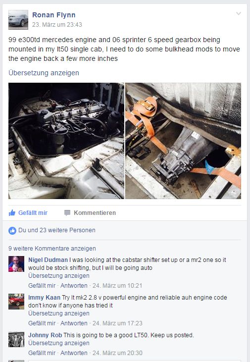

Beitragvon Philip86 » Samstag 26. März 2016, 19:02
Jetzt gibts scheinbar in der Facebbok-LT Gruppe jemanden, der einen MB 6 Zylinder TDI mit Sprinter 6 Gang Getriebe verpflanzt, hat das schon wer näher geprüft?

Beitragvon Skoot » Samstag 26. März 2016, 20:22
Philip86 hat geschrieben:Jetzt gibts scheinbar in der Facebbok-LT Gruppe jemanden, der einen MB 6 Zylinder TDI mit Sprinter 6 Gang Getriebe verpflanzt, hat das schon wer näher geprüft?
Ich hab da nix gesehen. Vermutlich ist das wieder jemand der darüber redet, daß es ja gehen würde. Diese Projekte werden meistens in dem Moment aufgegeben wo derjenige sich vom Rechner wegbewegt.
Re: TDI in den LT verpflanzen
Beitragvon Philip86 » Samstag 26. März 2016, 20:40
Ist die Englische Gruppe (VOLT): https://www.facebook.com/groups/voltowners/?fref=ts
Lg Philip
Beitragvon Skoot » Samstag 26. März 2016, 21:50
Fertig ist das ja auch alles noch lange nicht. In England kann man sowas vermutlich auch noch relativ einfach legalisieren, das wird bei uns wohl eher nix...
