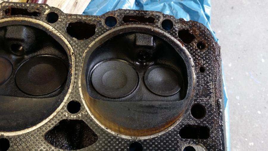

Beitragvon Martin aus Pirna » Mittwoch 23. März 2016, 22:26
"Blauweißer Qualm"
ich will nicht den Teufel an die Wand malen, aber ich hab vor 17 Jahren auf dem Weg in den Urlaub den 6. Pott eingebüßt, weil er im Kolbenboden ein Loch hatte.
Das Loch ist eingebrannt worden, weil die Einspritzdüse nicht eingespritzt, sondern reingepinkelt hat. So der Kommentar des Werkstattmeisters. Die hat immer auf die gleiche Stelle auf dem Kolbenboden gepisst und ihm damit ein Loch reingebrannt. Die Symptome waren die gleichen wie bei dir. In der halben Stunde auf dem Werkstatthof, wo er im Standgas lief, hatte er die Hälfte vom Öl durch das Loch im Kolbenboden hochgezogen und mit verbrannt, daher der Qualm. Allerdings brauchte er kein Wasser. Motor war ein DW, der LT von '86.
