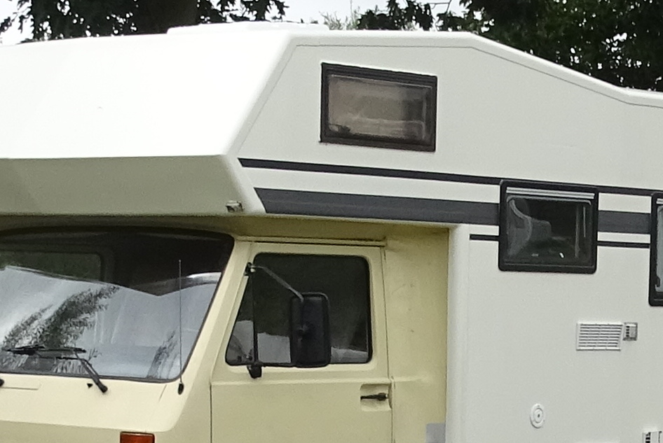

Liebe Leute,
Ich habe ein Dilemna. Das GFK-Dach von unserem Sven Hedin ist ganz Matt. Soll ich es Polieren und Waxen lassen oder Lackieren in eine nette Farbe? Wer hat eine Idee?

Danke schön für die Antworte. Mein Dach ist matt aber noch 'glatt', also die Gelcoat wäre gut sein. Ich werde das Dach polieren lassen durch einen Bootpfleger. Ich habe nicht die Illusion das der Alte wieder glanzt wie in 1983, aber versuchen kann mann es immer, oder?
