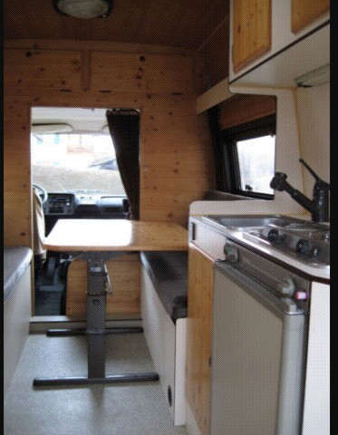

Hier noch ein Bild von unserem Burle, sind so glücklich über den Glückskauf.
