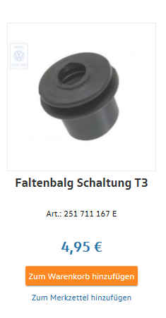

Ich werde mal schauen, ob ich mir hiermit nicht behelfen kann?
Muss ich mal nachmessen.
Wer bis zum Ende liest, der ist im Vorteil. Am Ende des links steht natürlich, dass die vom T3 nicht passt. Sehr schön.
