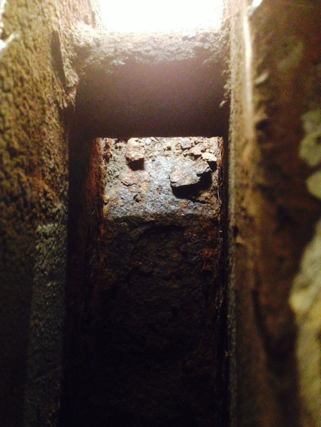

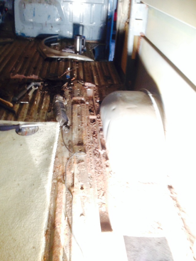

Bei meiner "Lady" sind beide Längsträger durch Feuchtigkeit innen und als Resultat Rost, insbesondere im Bodenbereich der Träger, erheblich geschwächt. Nach meiner Einschätzung sind am Boden durchschnittlich knapp 2/3 des Materials und damit der Materialstärke verloren gegangen (Man kann es beim Abklopfen deutlich hören, wo das Material wieder dicker wird - Löcher z. B. mit einem Schraubenzieher kann man aber noch nicht einhacken). Heckseitig sind die Träger stärker betroffen als in Richtung Fahrzeugfront.
Die Seitenwände sind hinsichtlich der Materialstärke in Ordnung.

An den Ecken und Kanten von Profilen zu schweißen, ist immer eine hässliche Angelegenheit: Durch die hohe Steifigkeit in den Bereichen kommt es zu starken Eigenspannungen, die die Bauteile auch ohne äußere Last schon vorbelasten unddaher zu Rissbildung neigen lassen.
Daher will der TÜV und auch VW, dass an den Ober- und Untergurten der Träger nicht geschweißt wird und Schweißungen an Stoßkanten unterlassen werden. Die Idee mit dem eingelegten Profil ist sicher gut, das könnte man auch noch mal mit einem TÜVer absprechen. Dann aber den geschwächten Untergurt lassen und das Vierkantprofil per Lochpunktschweißung mittig an den ungeschwächten Seiten der Originalträger anbringen. Zur Belüftung und Konservierung würde ich im Vierkant auch regelmäßige Bohrungen von oben nach unten einbringen. Das Verfahren wird häufig kritisiert, weil die aufeinander liegenden Blechschichten im Gegensatz zu einem neu aufgeschweißten Untergurt natürlich Rost im Zwischenraum begünstigen, allerdings kann man im Hauptträger ja wirklich wirkungsvolle Gegenmaßnahmen in Form von dauerflüssigen Fetten mit Kriechwirkung ergreifen (Mike Sanders und Konsorten). Wäre das gleich gemacht worden, hättest du heute kein Problem.

vielen Dank für Deine ausführliche Antwort! Dann will ich mal sehen, was ich da am besten machen - ich habe mir bei Dr. Google schon ein paar Bilder von (TÜV-abgenommenen) Träger-Schweißreparaturen angesehen. Insgesamt überzeugt mich das aber nicht (Bleche einfach per Lochpunktschweißverfahren aufzusetzen - das ist für mein Problem natürlich keine Lösung, aber ich war schon erstaunt, was alles so "TÜV-approved" ist).
Die Idee, den Vierkant innen hineinzusetzen finde ich gut - das wird es vermutlich werden (nachdem der Träger fein mit Fertan und Mike Sanders vorbehandelt wurde). Ich muss nur zusehen, dass mir die schöne Konservierung beim Lochpunkten nicht verbrennt.

An deiner Stelle würde ich den Boden des Trägers drin lassen, wie auch schon Tiemo geschrieben hat, in den Innraum kannst du ein selbst gekantetes U-Profil legen das du dann entsprechend verschweißen kannst. Die Seiten des U-Profils würde ich nicht zu hoch ziehen so dass die Bohrungen von außen (im bisherigen Rahmen) nicht auf das eingelegte Blech gehen um man so auch nicht sieht, dass da was gemacht wurde.

danke für Deinen Beitrag und Deine Tipps. Ich werde eine Kombination aus Deinen und Tiemo's Ratschlägen probieren. Ich werde Vierkänter nehmen, weil sie im Vergleich zu U-Profilen einfach stabiler sind. Dabei werde ich die Eisen in den Längsträger auf den Boden legen und dann mit Schweißpunkten (rechts, links, unten) verankern. Die Lochbohrungen, die dann verdeckt sind, bohre ich wieder frei - hierbei wird die größte Herausforderung sein, die Große Bohrung für den Tankstutzen zu fertigen.
Setze ich den Vierkänter zu hoch, wird der TÜV die dünne Materialstärke des Trägerbodens bemerken, deswegen setze ich ihn auf. Zur Vorbereitung gedenke ich, den Rost im Trägerinneren mit Phosphorsäure zu neutralisieren und dann mit Orwatol zu versiegeln. Wenn der Träger eingepunktet ist, werde ich den Wagen so aufbocken, dass das Mike Sander's zwischen Vierkant und Trägerboden zum Fahrzeugheck kriechen kann.
